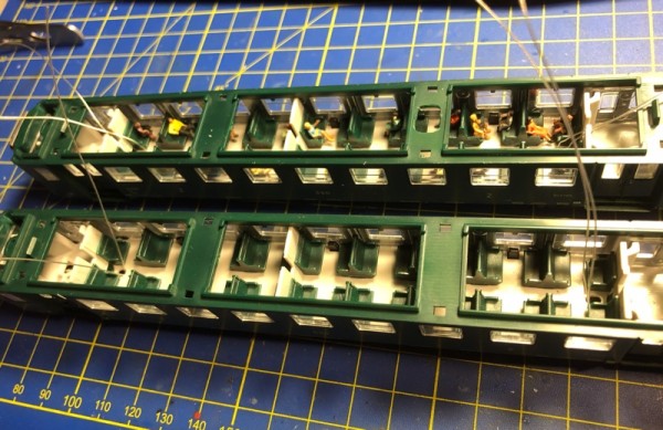

Už jste někdo řešil osvětlení Bai Igra ? Přinesl jsem si z burzy desky od PeLi a optimistické info, z návodu, že tam jsou připravené kablíky se bohužel nenaplnilo. Jak to rozebrat, dodělat / opět DoDo :( / a přitom neublížit.

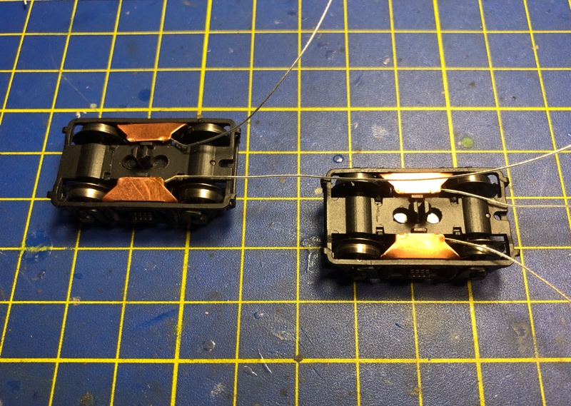

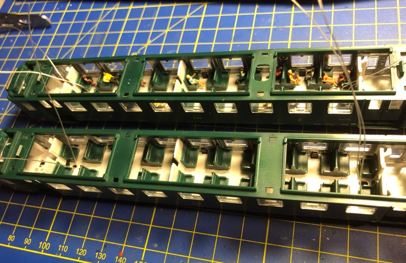

Už jsem dodělal první osvětlení Bai . PeLi perfetní ale Igra ....Chybí plíšky sbírající proud z podvozků. Pro osvětlení je nutná kompletní rozborka. Alespoň u mých vozů jsem zjistil, že kola špatně protáčejí. Dal jsem tam zkusmo kola od Tilliga a vše bylo OK. Takže pro původní kola je nutné lehce protáhnout otvory v kovových sběračích -vrtáček PEHO- a o zbrousit kulatým pilníkem nálitky ve výlisku s brzdovými špalky. Naštěstí jde vyndat. A hle vše se točí jak má. V podvozku modelu jsou dva pásu kovu, který dělá závaží. Bohužel je to nějaká slitina špatně pájitelná, chce to agresivní pájecí kapalinu. Naštěstí podvozku to brutální pájení nevadí. Na ten kov se napájí sběrací plíšky, které projdou otvory pro ně již připravenými. Měl jsem nějaké sběrače z výprodeje od Tilliga. No a pak už jen drátky a svítí se. Trošku víc práce vztekání než je obvyklé. Krásný model, ale lehce nedodělaný.

Příspěvekod dudlifuk » pon 27 led, 2020 4:44 am
Ja som sa nechcel spoliehat na pritlak nejakych zbernych plieskov tak som odspodu priletoval na podvozky tenke lankove vodice a tie pretiahol otvorom v karoserii.
