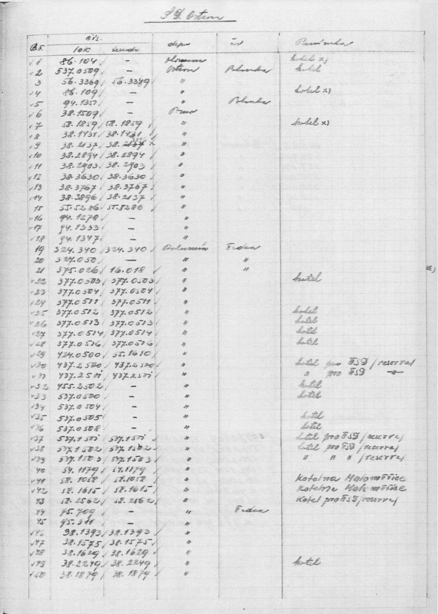

Pánové nerad vám jako hánulkář vstupuji do diskuse, ale s těmi tabulkami na tendru jste bohužel mimo. Kořistní lokomotivy k ČSD definitivně nepřevzaté, což je případ řady 377.05, nebyly na tendrech nikdy ozančeny řadou dle zvyklostí ČSD ale nesly stejné číslo jako lokomotiva. U řady 377.05 byla výjimkou pouze 377.0519 která byla definitivně vzata do stavu pro účely VÚŽ a její tendr teprve od této doby nesl označení řadou 922.0. A to se stalo až když byla celá řada zrušená. A ta byla zrušená už v 50. letech kdy se a) ještě nepoužívaly boční tabulky na tendrech, b) nepoužívaly se černá kola (záležitost konce 50. let, spíše až let 60.). Pro zjištění pravdy je občas se potřeba podívat do archivů a nikoliv do mnoho let starých atlasů. V době kdy se definitivně nepřevzaté lokomotivy rušily, řešila správa dráhy tento problém obsáhlými spisy. Ukázka jedné strany ze spisu MD č.j. 52 795/1956 s názvem "Rušení kořistních lokomotiv do šrotu" je zde (str. 08 SD Ostrava). Z toho plyne, že většina kořistních lokomotiv (377.05 všechny - další byly u SD v Ústí n. L.) nebyly nikdy za celou svou provozní éru u ČSD na tendrech označeny a dojezdily s provizorním označením. Na ostatní provedení nápisů se vztahují předpisy dle tehdejších platných norem. Jiné stroje, jak vidno, dojezdily dokonce s původními Německými čísly tendrů. ČSD definitivně v roce 1948 převzalo jen tyto Německé řady: BR 50 a 52, 64 a 86 (viz např. výnos čj. 88 052/47 jímž byly zařazeny některé lokomotivy těchto řad do trvalého udržovaní ČSD). Ostatní stroje byly ponechány ČSD v "nájmu" výměnou za opravy jiných kořistních lokomotiv pro SSSR. Tedy Roco to má dobře, naopak ukázky modelů jsou špatně. Chápu že tuto záležitost zná málokdo a tak to tu raději vysvětlím.
Bohužel co má Roco špatně a co je už takřka neřešitelný problém je barva pojezdu, která je chybně opět červená, ačkoliv pro model byla předepsána černá - doslova "Ganzes Untergestell schwarz!". Ale to oni dělají na ČSD lokomotivách vždy a všude, a teď i v TT. Proč to, neví asi ani oni sami... 377.0513 byla zrušená na základě výnosu č.j. 10370/57 dne 8. 3. 1957 tedy červená kola se jí nemohla ani dotknout, leda by zafungovala nějaká lidová tvořivost. Mohla mít hvězdu ale model byl dělaný na dobu přelomu 40. a 50. let a hvězda byla předepsána až v roce 1951. Fotka konkrétně téhle lokomotivy existuje z kovošrotu v Praze "na Štádleru" nedaleko ČKD ze 60. let a na boku tabulky nemá. Nemá ale taky zvon, který se už na "našich" lokomotivách nepoužival a byl buď odpojený nebo po dílnách sundaný. Toliko z mé strany na vysvětlenou...

Příspěvekod ReichenbergW » ned 05 úno, 2012 10:29 am
radula63 píše:ReichenbergW
Že byly na tendrech i u nás tabulky s označením lokomotiv jsem ani nevěděl. :shock:
Jinak ještě k tabulkám na tendrech všeobecně - boční tabulky s označením. Boční tabulky se na tendry dávaly až od roku 1951- do té doby byly jen cedulky vzadu. Dozvěděl jsem se to zde viewtopic.php?f=11&t=3024&hilit=%C4%8CSD+427 a tak jsem sám pak boční cedulky zabarvil .
Z toho si nic nedělejte, nikdo neví všechno a věc je to dávno zapomenutá. Mě jen občas nutí nějaká ta vyhrabaná konfrontace z archivů to nějak i na ty modely napravovat a tak i vznikla ta 377.0513. Všichni máte nové Encyklopedie tak si porovnejte fotku skutečné 377.0513 na tom štádleru ve šrotu v roce 1965 s modelem a těch pár dorbností si upravte. Důležité je že jsme pro model TT vybrali odpovídající lokomotivu protože řada 38.10 - 40 nebyla jednotná (jiné tendry, kotle a boudy + detaily), což tady naštěstí sedí, takže máte správnou boudu z loko BR 57 (u DRG byl mezi BR 38 a BR 57 zavedený výměnný systém na kotle a budky), takže pozor při výběru čísla na počet písečníků a parních dómů a jejich vzájemné kombinace s budkou, a i tendr má správný podvozky (nýtovaný místo plechových které měla např. 377.0519). Na tom Štádleru odstavená loko nemá zvon /což je správně neb se nepoužíval) ale ani boční tabulky protože tahle úprava se prozatímních lokomotiv netýkala. No a ty kola, to je bohužel problém zatím u Roca neřešitelný (naštěstí se nám podařilo domluvit u Brawy na naše 422.0 kola černý, takže hurá :-). Nám ale naproti tomu v H0 Fleischmann vloni zvrtal BR 38 na 377.05 tak totálně, že tam nesedí vůbec nic (s nikým od nás se nebaví, takže letos není v katalogu už vůbec nic) a tak jste na tom v TT o mnoho lépe. Tedy kola přebarvit doma na černo anebo se nechte unášet myšlenkou že nějaký zapálený soudruh si to přemaloval, za což by ho nadřízení hnali i tenrkát neb na to pořád platil předpis ale výjimka potvrzuje pravidlo, a to přes to, že móda červených koleček k nám přišla ze Svazu CCCP neboť to tam bylo už léta zavedené...
