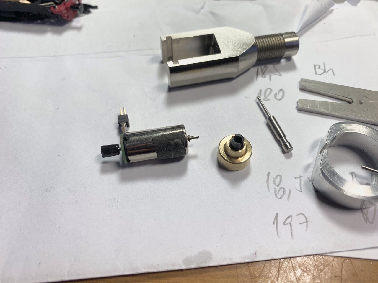

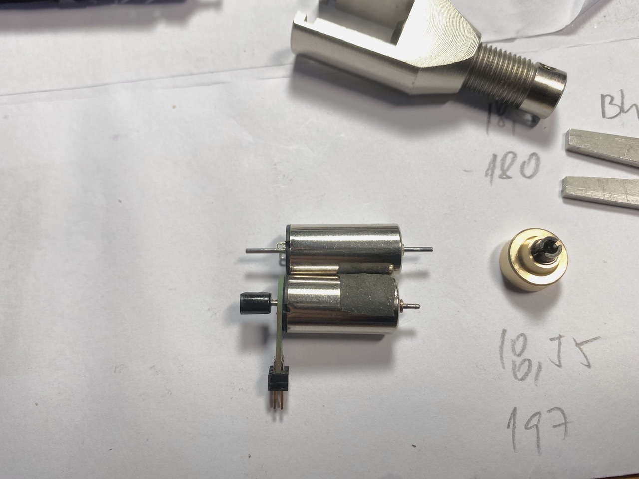

Příspěvekod dudlifuk » sob 10 črc, 2021 6:38 pm
dnes som sa pozrel na zubky novinke MTB M152. na to ze je pouzity coreless motor sa mi videl chod modelu prilis hlucny. Model som rozobral a uz na skusobnej stolici som si vsimol prilisnu hadzavost zotrvacnika. Toto moze byt sposobene excentrickou dierou v zotrvacniku alebo ohnutou oskou pri lisovani. Ta druha moznost sa zdala pravdepodobnejsia, kedze osicka motora ma iba 1mm. Po demontazi zotrvacnika sa ukazalo, ze je predsa len zle navrtana diera v zotrvacniku. Moznosti na opravu su dve, upravit osustruzenim tvar zotrvacnika podla diery alebo vyrobit novy zotrvacnik. Pravdepodobne sa rozhodnem pre novy zotrvacik, kedze osustruzenim by sa neodstranila hadzavost unasaca kardanu , ktory by tiez mohol sposobovat vibracie. Tiez je podivne preco MTB vybralo zrovna typ motora s kratkymi oskami. V zasobach mam corelless motory a typ s dlhsimi oskami by sa mi zdal vhodnejsi. Totiz zotrvacnik drzi na oske motora cca 2mm, vzhladom k dlzke celej zostavy s unasacom mi to pripada malo. No uvidime ako dopadne vysledok. Podotykam, ze coreless motor je temer uplne nehlucny, prve naznaky chodu je pocut az pri napeti 6V. VIDEO a kontrola na sustruhu
