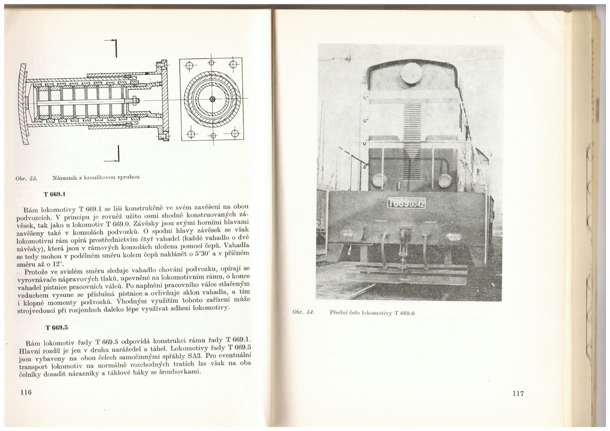

milan ferdián píše:Nejsem v této oblasti profik,ale chybí mi větrací mřížky na dvířkách,nad dvířkami prolis ve tvaru lichoběžník k hornímu reflektoru a dole po stranách dvířek k dolním světlům.Milan
Jasně Milane :-). Větrací žaluzie chybí. Lichoběžníková záležitost zvnějšku na originálu nijak patrná není. Já ale řešil touhle fotkou jen ten profil střechy. Mám na mysli něco jiného.

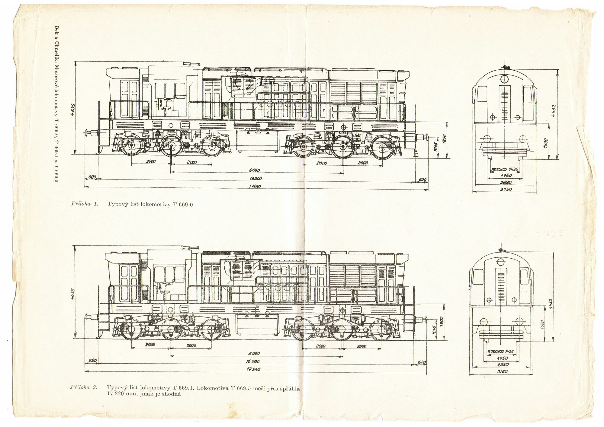

Příspěvekod milan ferdián » sob 06 říj, 2018 10:27 am
Pak jen chybějící lemy na okrajích skříně.Horní tvar nehodnotím,protože ta fotka je vytočena kapku do boku.Jedině ten rozdíl mezi tvary přední horní části a vzadu.Dle fotky a výkresu je tam rozdílný tvar.Na fotce oblouk a na výkresu tvar lichoběžník.Milan

Příspěvekod milan ferdián » sob 06 říj, 2018 11:28 am
Takové přesné typové výkresy nemám.Jen typák z knížky o tomto stroji.Milan
