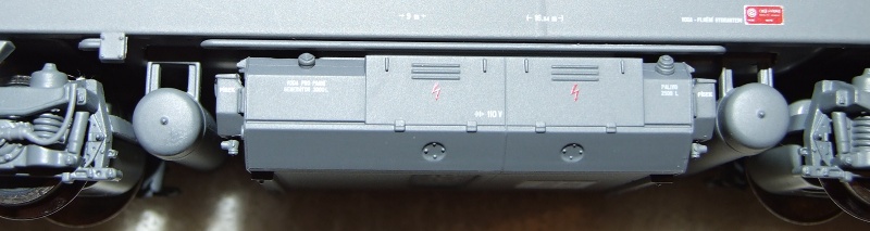

...a zase barvičky - není ta zelená nějak moc světlá? Mělo by být zeleň vagónová ČSN 5700 - RAL 6005. Ta šedá by šla. A všiml jsem si ještě jedné věci - písečníky. Správně je udělané (a nikdo jiný to nemá) jejich skosení v horní části směrem k nádrži - ale ve výsledku je pod příliš velkým úhlem a ten písečník pak vychází příliš mohutný, že se dotýká vzduchojemu, což by býti nemělo...

Ohledně písečníků - ve skutečnosti je škvíra mezi písečníkem a vzduchojemem tak do deseti cm. 10cm/120 vychází ani ne 1mm, a ten tam je....
mrkni třeba na poslední fotku 3161..

Příspěvekod George V. » ned 25 zář, 2011 2:56 pm
...neblbni, ta zelená je světlá, jak na osobních vagónech ČD
DS Model píše:Ohledně písečníků - ve skutečnosti je škvíra mezi písečníkem a vzduchojemem tak do deseti cm. 10cm/120 vychází ani ne 1mm, a ten tam je....
ds
....každopádně to nic nemění na tom, že jsou ty písečníky moc velké, viz. přiložený obrázek T478.3 v HO od Roco:
