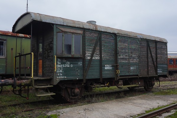

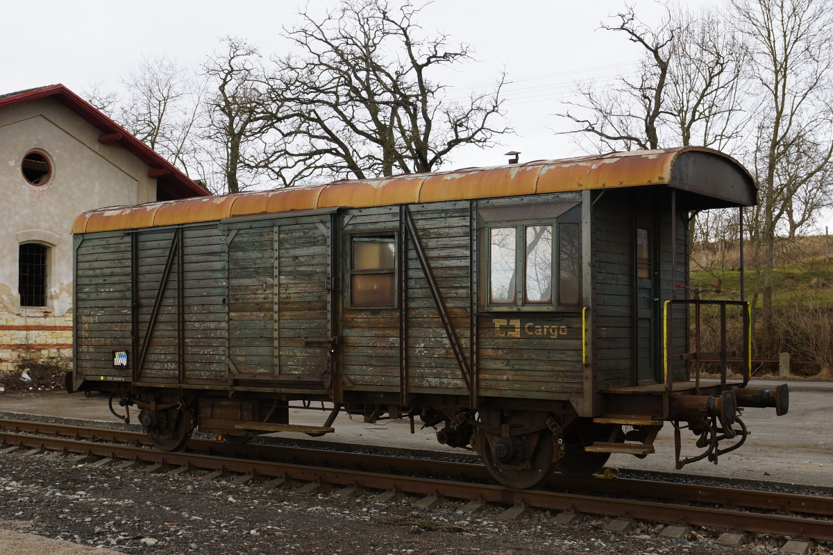

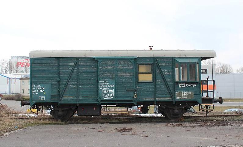

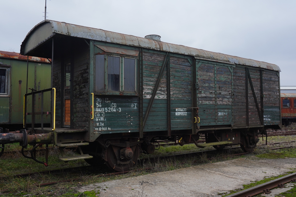

Inspirace pro výrobce, jestli/až budou zvažovat nějaké další alternativy modelů hytláků pro nákladní vozy, jak typicky vypadají posledních 25 let:
(zdroj: web KHKD)
(zdroj: web KHKD)
(zdroj: Šumperský a jesenický deník)
Omšelá podoba vozů na všech fotkách odpovídá skutečnému provoznímu vzhledu většiny z nich.

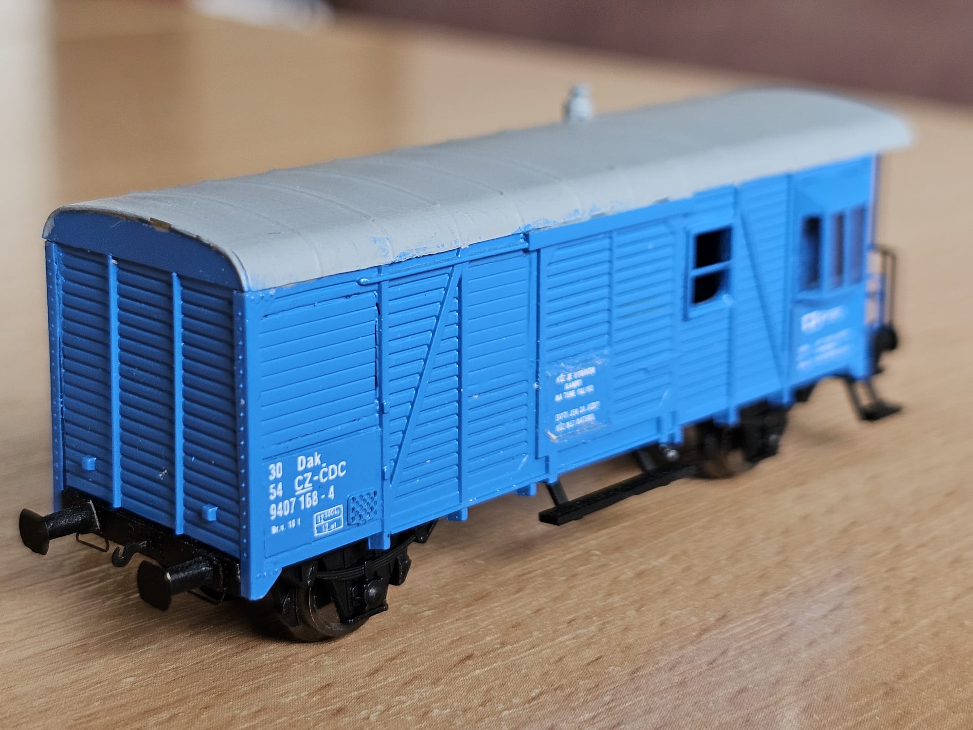

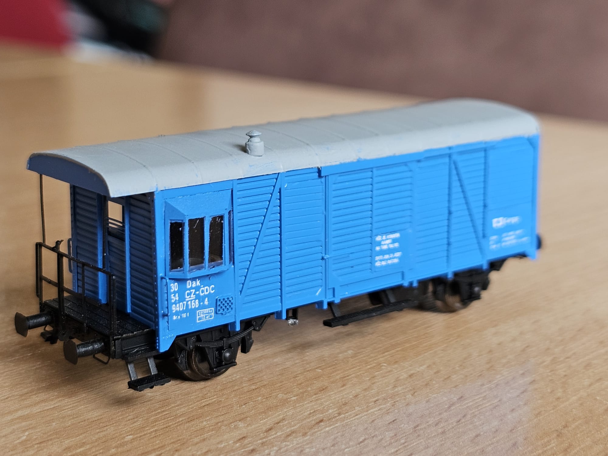

Já to zkoušel takto:
Okna k zaslepení jsem vypiloval včetně rámů (naštěstí to jde dobře) a zaslepil destičkou Evergreen (zaboha teď nevím, jakou), osadil doplňky z leptu TTJeník a byť to není dokonalé, na provoz na kolejišti to naprosto postačuje (i když samotný model jsem už celkem dlouho nedokončil, jakkoli sačí dotřít žluté díly a osadit kinematiky)
Předlohou mi byl fotografie vozu Da-k z roku 2013 z Ústeckého depa (na netu jí nyní nenacházím)
Edit: Ano, právě Zejmiho návod výše mi byl inspirací...

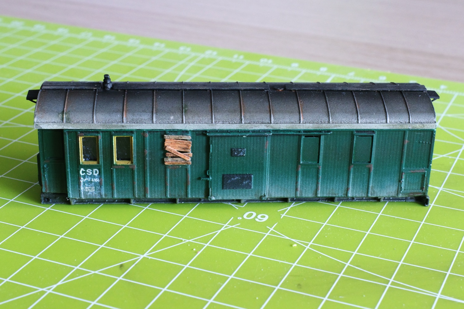

môj pokus nedopadol veľmi dobre :roll: okná vpravo sú zaplechované
Naposledy upravil marian_r dne úte 27 kvě, 2025 6:48 pm, celkově upraveno 1

Nemálo vozů Ds bylo (minimálně zpočátku, mnohé tak ale i dnes dožívají) pouze se zaplechovanými okny, ostatně i fotka TTmodeláře (ALATT) to zdárně dokazuje. Pro takovou úpravu stačí okna (lépe ale asi ploché plastové destičky) zalepit do původních otvorů ještě před lakem. Bez větší námahy tak vznikne věrný model.

Tady vidím ještě jednu věc - stavebnice ex LPH má příliš široké mezery mezi peřejkami, odpovídající ve skutečnosti lidské pěsti. Za mě to působí dost rušivě. Vaše úprava (zaslepené části) má znázornění mezer mnohem realiastičtější.
Určitě by si Ds zasloužil nový model.

TTmili píše:pouze se zaplechovanými okny, ostatně i fotka TTmodeláře (ALATT) to zdárně dokazuje.
Nikdy jsem to neviděl, což nutně nevylučuje fakt, že to tak nebylo. Ale na fotce jsou výplně oken hodně špinavé sklo. Plech to bohužel není.
Dělal jsem vozy dva a zaslepoval evergreenem. Když si s tím člověk trochu prohraje, tak nejde nic poznat. LPH stavebnice není ideální, ale s lepty od Jeníka je z toho pěknej model. SDV hytlak pravděpodobně dělat nebude, ale třeba se někdo vytasí s 3D
