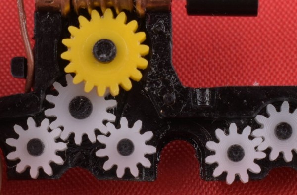

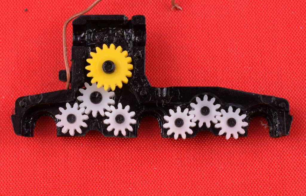

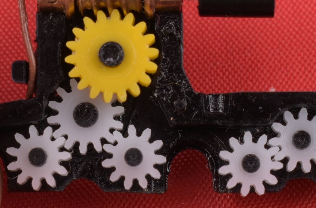

Příspěvekod Luis0 » pát 12 lis, 2021 12:50 pm
A já přidám trochu vizuálu ... na foto jsou pro porovnání původní převody a nově osazené převodovky s delrinovými frézovanými koly. :wink:

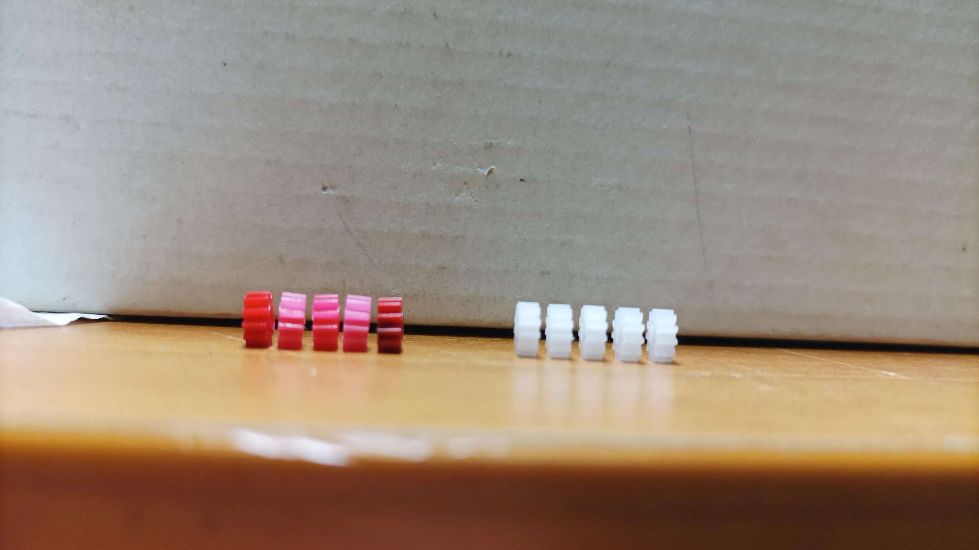

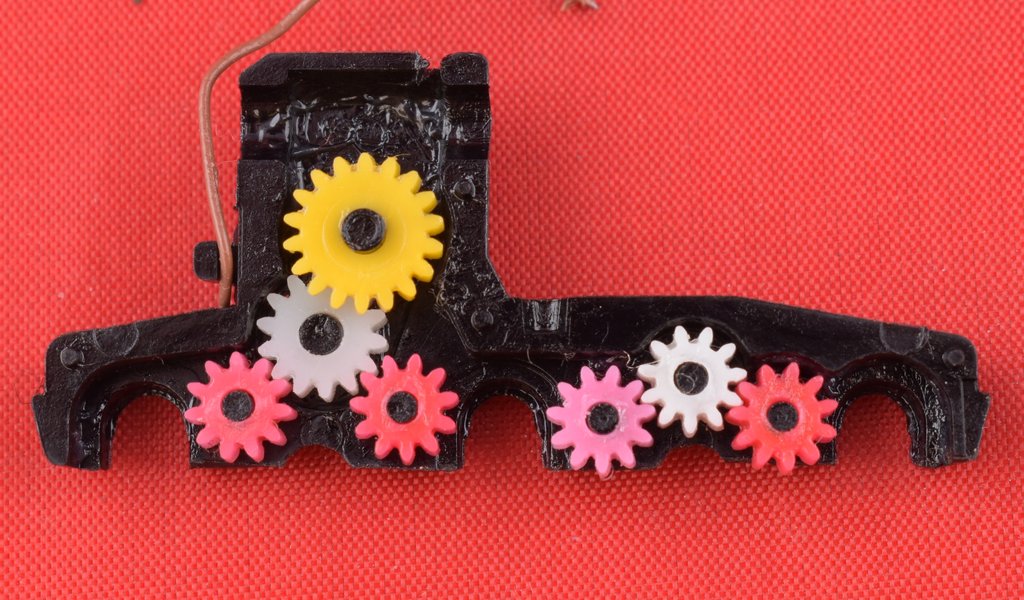

Příspěvekod MirekTT » pát 12 lis, 2021 4:17 pm
Luis0 píše:A já přidám trochu vizuálu ..
Děkuji za rychlé vyřízení objednávky, proto také přispěji vizuálem :lol:
Komentář snad netřeba
