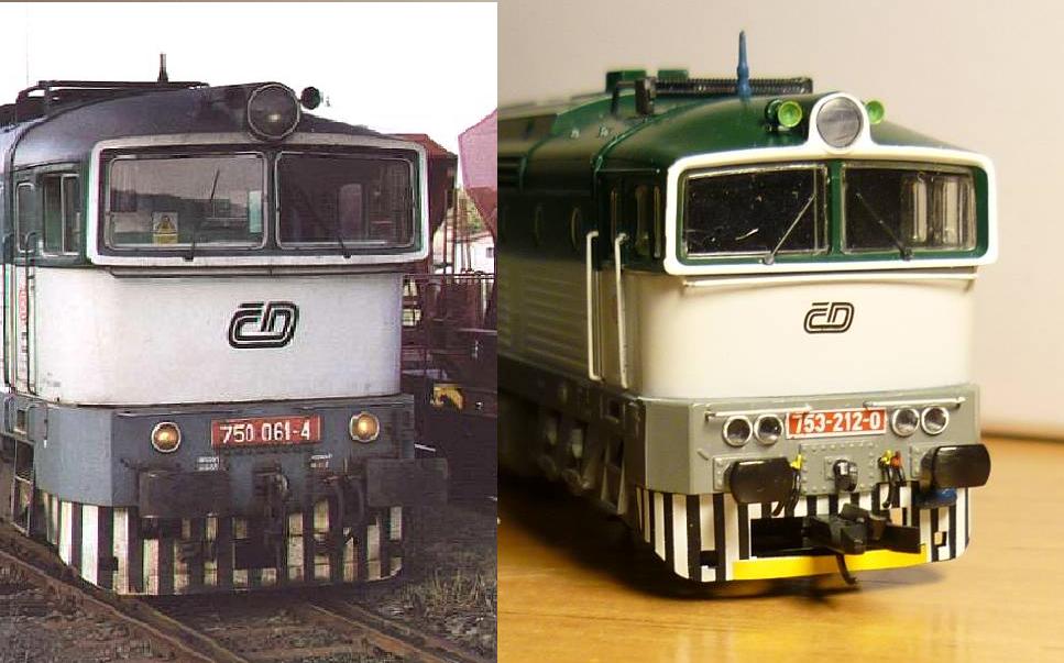

Příspěvekod litice120 » ned 20 úno, 2011 4:28 pm
TTmili: >>>.... Ale rozhodně mi nepříjde že jsou širší a nižší oproti ROCO. .............Ta madla, to je jasné plus, a vypadá to jinak, a i když v porovnání s ROCO působí poněkud hruběji co se týče právě těch ostrých deatilů tak se mi líbí víc........<<<
Hele, kde jsem psal ze jsou nižší? Já říkám, že jsou celkově moc veliká, v parametru celé karosérie. Koukněte se na kteroukoliv fotografii realneho brejlovce z tohoto pohledu (z pohledu co fotil v modelu pan Bana)...Treba na strankach ustředního brejlofila Bridella jsou jich mraky (http://www.cztrain.com) ...tam to prostě vidíte. Ta střecha - je to vidět i na te fotce srovnavání obou modelů. Střecha ROCO je v tomto pohledu vypouklá jak má být (sorry za to slovo konkávni :-() ale MTB je vydutý dovnitř coz je spatně. Chapu proc to je, jestli jsou celní okna velká jak tvrdím, střecha tam takto prostě musela přejít.... Ano, je to vidět málo a všimnou si toho úchylové jako já...ale me to proste irituje. Sorry pane Bána, jinak samozrejme poklona Vám patří, to je bez debat (i když se bez mučení přiznám, že mé peníze k Vám zatím nepoplynou)...
Samozrejmě ROCO udělalo některé detaily, za coz bych je nakopl do...Ty madla to je zářný příklad. Na MTB ty vsazená vypadají mnohem líp...Škoda že to pan Bána neudělal na rámu taky (chápu, že je to další práce navíc...). Na webu DS Modely je fotka z 3D od Kuehna...tam jsou madla vsazovaná i na rámu...doufám, že to bude dodrženo, jinak se naprdnu a nekoupím si ani jednoho :-)

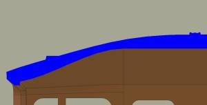

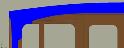

litice120 píše: Hele, kde jsem psal ze jsou nižší? Já říkám, že jsou celkově moc veliká, v parametru celé karosérie. Koukněte se na kteroukoliv fotografii realneho brejlovce z tohoto pohledu (z pohledu co fotil v modelu pan Bana)...Treba na strankach ustředního brejlofila Bridella jsou jich mraky (http://www.cztrain.com) ...tam to prostě vidíte. Ta střecha - je to vidět i na te fotce srovnavání obou modelů. Střecha ROCO je v tomto pohledu vypouklá jak má být (sorry za to slovo konkávni :-() ale MTB je vydutý dovnitř coz je spatně. Chapu proc to je, jestli jsou celní okna velká jak tvrdím, střecha tam takto prostě musela přejít....
Vzal jsem šupleru a měřím:
šířka čelního okna (měřeno dole, vně ) Roco = 23.41 MTB = 24.02 takže beru, mám o 0.6mm širší čelní okno tj o 2% než Roco. Tj +0.3mm na každé polovině, a tohle těžko rozhází vydutost ploch. Ale pozor- v dolní části je okna je dělicí rovina (jak hloupé) a je tam schod na každé straně 0.2mm. Je to daň za to, že nebyla dělicí rovina na oblém čele jako ma R. ale na boku vedle dveří, kde se lépe váže. Ten schod lze zaleštit ale na fotkách vzorků je vidět a přidává tedy +0.4mm navíc. Závěr - v produkci bude vyleštěno.
Výška okna od čelníku ROCO= 8.75 MTB= 8.61, takže -0.15mm rozdíl , což je fakt katastrofa (osobně měřeno na vraku 753-192)
Výška okna (ve středu vedle reflektoru) ROCO= 8.46 MTB= 8.60, takže 0.14mm rozdíl , opět tragedie ( taky osobně měřeno na 753-192)
Vydutost ploch: níže je vidět 3D řez karosérii, těsně vedle reflektoru a těsně před bokem- nikde propadlina NENI. Roco má v místě držáků houkaček "rezervu" vydutosti tak 0.15mm, mne střecha v té části se blíží přímce, což vidím jako jediný rozdíl ve tvaru.
Ale když koukám na svoji nastříkanou karosérii, tak v rozích před oknem je po leštění zdánlivý optický klam, navozují dojem konkávnosti. Možná je tam 0.02- 0.03 mm zvlnění v ploše, ale kvuli dvou setinám riskovat fatální poškození formy nebudu.
pudorysný ořez skla, rozdíl střed-okraj mezi MTB a Roco 0.3 mm (měřeno přiložením vedle sebe). Větší poloměr ořezu je viditelný, ale finálně je rozdíl 0.3mm .
jemnost-hrubost detailů (míněno asi hloubka vypálení do roviny +0.05 navíc )- je to tak uděláno na základě mého rozhodnutí a 3D kresby a bude to tak i v jiných modelech. Mne to přijde plastičtější a zajimavější a není náchylné na zalití detailů barvou při opakovaném vrstvení nástřiků.

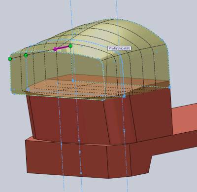

Ještě jeden pohled na 3D konstrukci střechy. Z objektu spojení profilů je vektorován zadní profil (fialová šipka), ale přední nikoli, tj. plocha nemá důvod vytvořit konávnost.

Příspěvekod litice120 » ned 20 úno, 2011 8:39 pm
Vsak jo kluci, kazda kritika muze byt pojata jako vylepseni...
Chcete nechcete, ja si stojim za svem. Bryle proste vypadaji jinak. Treba jsou miry i spravne. Ale ten tvar fakt nesedi. Viz prilozeny obr.
Bohuzel i odlitek od Cize je ma udelane lepsi.
Ale rikam jen svuj nazor, nekamenujte me. Od ceho jsou diskuze, nez od tohoto? Panu Banovi fandim, je to super pocin, nicmene z vyse uvedeneho duvodu si jeho model nehodlam koupit. Nic vic, nic min. Kdyz se mu tohle podari opravit, model pak bude urcite o tridu vys a pak treba zmenim nazor...Nepochybuji ze pred par lety bychom se z toho zblaznili....Ale ted je jina situace a mame tady hustou konkurenci. A to je dobre, nemyslite? Ani ve snu by me tohle nenapadlo, ze se budu tesit na tak krasny boj (a nepochybuji ze vyrobci by se bez nej klidne obesli :-))
Caues a uz pana Banu nechme, vzdyt takhle toho ma dost...
