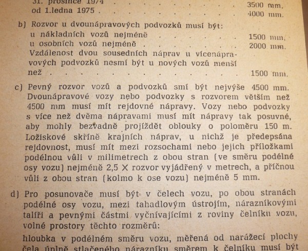

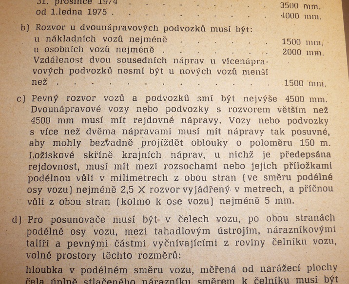

Co to je za knihu,sešit ze kterého jsi čerpal? :lol: Vypadá to zajímavě.

A jestli měla předloha rejdovné, to nevím, ale pochybuji. Při rozvoru 6 m to jaksi postrádá smysl.
Samozřejmě, že předloha měla rejdovné nápravy. Už v předpisech VDEV před první světovou válkou jsou pro nákladní vozy s rozvorem přes 4,5m předepsány rejdovné nápravy.
Spíš si pan Schirmer popletl symboly, protože těch 6 m je opravdu rozvor, i podle přepočtu.
Pan Schirmer provedl nápisy poměrně příšerným způsobem, ale tento symbol je tam oprávněně.

Tento konkrétní symbol mám v hlavě jen proto že se vyskytuje velice zřídka, jinak obrázek je z předpisu ČSD V 30 PŘEDPIS PRO TECHNICKOU SLUŽBU VOZOVOU platí od 1 června 1966.
radeksindy píše: Už v předpisech VDEV před první světovou válkou jsou pro nákladní vozy s rozvorem přes 4,5m předepsány rejdovné nápravy.
Nemáš kousek toho předpisu naskenovaný? Doplnil bych si vědomosti. Nevypadlo z předpisu .... u tří a vícenápravových vozů...??

Nevím jestli správnou verzi předpisu vůbec mám, ale zavedeno to bylo určitě před rokem 1890. Základní povídání kolem rejdovných náprav (něm. Lenkachsen) lze nalézt třeba v Encyklopedii, Röll:

radeksindy píše:Samozřejmě, že předloha měla rejdovné nápravy. Už v předpisech VDEV před první světovou válkou jsou pro nákladní vozy s rozvorem přes 4,5m předepsány rejdovné nápravy.
Zcela správně.
Dovolil bych si dodat : "nejen nákladní vozy".
Řešilo se to i u m.v. s rozvorem 4,8. Už i ten byl moc velký.

Značka značí rejdovost náprav. NEPLÉST S OTOČNÝMI NÁPRAVAMI a jednonápravovými podvozky "Rybák"
Ono v rozsoše je vždy jistá vůle, takže rejdovné mají všechny vozy. I naše Ztr, Vtr... a další na tomto jednotném spodku.
Zajímavé, že v knize "Vnější označení na železničních kolejových nákladních vozech" (Nadas 1968) není uvedena
Jinak, viz odkaz, v popiskách chybí často mnoho, ale ne vše lze v měřítku znázornit.
To samozřejmě není pravda, rejdovné nápravy znamenají přesně definovanou vůli v rozsoše, k tomu uzpůsobené vedení, uchycení pružnic atd. Pochopitelně od určité doby se to už jinak nedělalo, ale v provozu takové vozy mohly být dlouho.
V té knize značka není, protože někdy v té době to přestalo mít smysl, neboť vozy z pevnou nápravou už definitivně zmizeli z provozu a tak se značka zrušila.

Pěkné hraní se slovíčky jen co je pravda. :D Pochopitelně každá náprava železničního vozu musí být rejdovná,jinak bychom s vlakem daleko nedojeli. :lol: Jde jen o to,jak se k tomu přistupovalo před mnoha lety a jak je to řešeno dnes.Pochopitelně problematika není tak jednoduchá,aby se to dalo vysvětlit na dvou větách zde v diskuzi.Jde v podstatě o to,aby se náprava chovala podobně jako náprava automobilu,který jede do zatáčky.Ten má ovšem zařízení,které se nazývá diferenciál a eliminuje rozdíl délky dráhy mezi jednotlivými koly.U železničního vozu je to pak řešeno vůlemi v uložení a to jak podélném tak bočním směru.Nemalou měrou se na tomto rovněž podílí profil samotného kola,který je pochopitelně na hony vzdálen původnímu profilu,který používali naši předkové.Rovněž tvar a způsob uložení kolejnice má svůj podíl,dávno už se kolejnice nepokládají kolmo k podloží.Pokud by někoho tato problematika více zajímala,tak něco málo jsem našel tady,je to docela zajímavé počteníčko.

:? Tak se mi právě povedlo se historicky znemožnit :lol: měl bych přestat spoléhat na paměť (nějak přestává sloužit) z krátkého odstavce jsem si nějak nezapamatoval první tři řádky :oops:

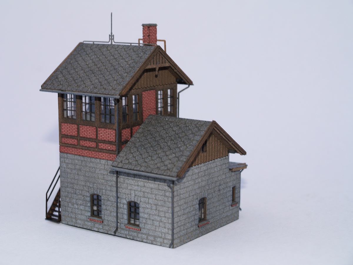

Abych to zahrál do autu :lol: .... MŽ má na výstavu do Peček připravenou novinku hradlo IV Praha střed http://www.mala-zeleznice.cz/vyrobek/st ... d_913.html Cena předběžně asi 480 kč
