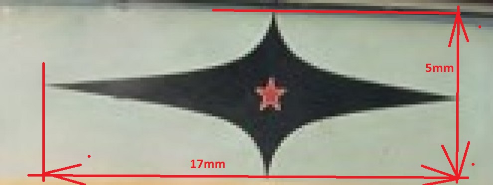

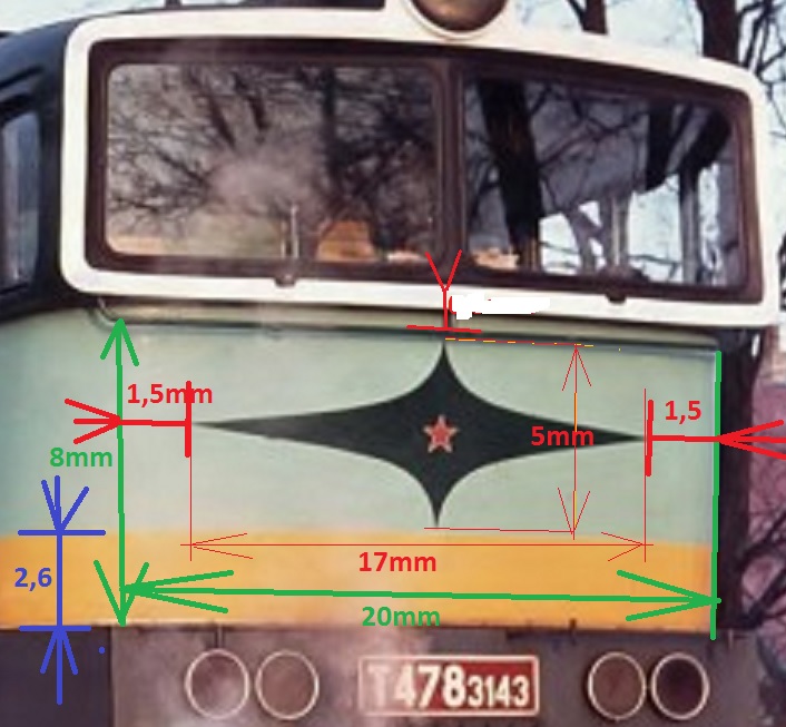

Kosočtverec na 3143 = nechám vyrobit na plotteru šablonu. Ideálně pokud se mi to podaří nechat vyrazit přímo na pásku tamyia. šablona se nalepí na čelo a stříkne vagonovou zelenou a pak nakonec se dodá obtisk hvězdičky.

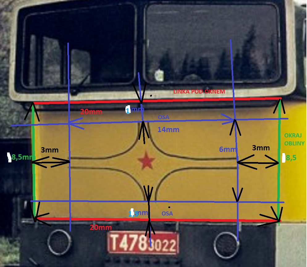

Hokejky na 3022 = jsem rozhodnut využít nabídky JBr.na průsvitný papír se vytisknou ty hokejky. Formát průsvitného papíru by měl být přes celé čelo, ode skla po rám a od obliny z boku po oblinu na druhé straně.
Za zmínku stojí i to, že pokud porovnáme tento symbol na čele 1 a čele 2, má pokaždé jinou velikost i jiný tvar. Je vidět, že to skutečně byla lidová tvořivost a nijak se s tím ne...li :D
Takže pokusím se oba znaky nakreslit a zakótovat pak se domluvíme dál. Kámoš od plotteru se nabídl, že by to i nakreslil do žádané podoby.

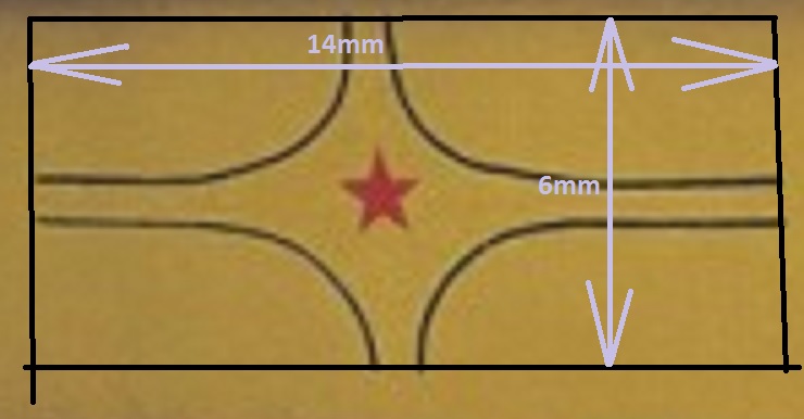

Příspěvekod Tomáš » čtv 10 led, 2013 9:47 pm
Tak jsem to zkoušel kreslit tužkou na čelo a u toho měřit. Reálně bych to viděl nějak takto. Pochopitelně debatujeme, takže to můžeme stále ladit. Síla linky 0,5-0,8mm. Barva je diskutabilní. V reálu by to mělo být zelený, asi vagónová zeleň, ale...
Tomáš
Příspěvky: 3152
Bydliště: Brno - Bosonohy
Re: ALBÍNI od MTB
Příspěvekod JBr » čtv 10 led, 2013 9:59 pm
Tomáš píše:Síla linky 0,5-0,8mm.
Neblazni, to je mezi 6 a 9,6 cm na skutecny masine. Ta linka je silna max. jako madlo pod brejlema, spis tenci, takze na obtisku spis tak 0,15 mm.

Příspěvekod Tomáš » pát 11 led, 2013 9:19 am
Vycházel jsem z té tužky, :D jasně nechám si poradit. :D jen aby to tam bylo vůbec vidět. :D Jinak barvu prej doladíte s TTmili. V reálu to je něco mezi zelenou vagónovou a černou. Já bych to viděl na světlejší černou. Protože když se ten obtisk nalepí na žlutej podklad může být černá barva šedá...nebo ne?
Tu žlutou bych viděl na : Žluť zinková ČSN 6226

Příspěvekod Tomáš » pát 11 led, 2013 10:11 am
Toto nechám vyrobit jako šablonu na plotteru.
Prosím o schválení rozměrů. Opět vycházím pouze s fotek a z kreslení na čumák modelu.

Re: ALBÍNI od MTB
Příspěvekod Tomáš » pát 11 led, 2013 2:33 pm
Ok myslím, že je to definitivně rozhodnuto.Tu barvu hokejek bych klidně nechal na té černé.Pouze jsem byl správně upozorněn na to,že barva v originálu není černá,ale je to ta stejná co je u 3022 použitá na střeše.Což by mohla být hodně tmavá zelená.
co se týče hvězdičky do středu hokejek,tak v tom mám jasno. = žlutý základ - na to přijde obtisk hokejek od tebe - pak do středu další obtisk hvězdy např. z Jiranových sad.
PS. podklad k těm hokejkám by ti na nakreslení takhle stačil? Čáru zvol dle vlastního uvážení,Brejlovce znáš, tak zvol něco optimálního dík.
