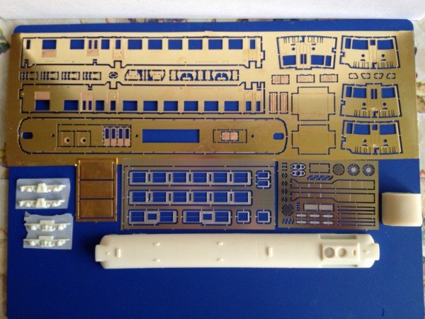

Tak jedna dokumentačná fotka z akcie v SIEMENSe.

Příspěvekod T 478 3022 » ned 27 led, 2013 1:49 pm
igino píše:
A pak,že nerostou!!!A než budou dlouhé balmy,tak zatím muže tahat krátké od Hekttora. 8)

Příspěvekod Sedli-CB » ned 27 led, 2013 5:11 pm
Nádhera :!: Až budou za krokoušem dva dlouhé Balmy, bude to dokonalé... :)

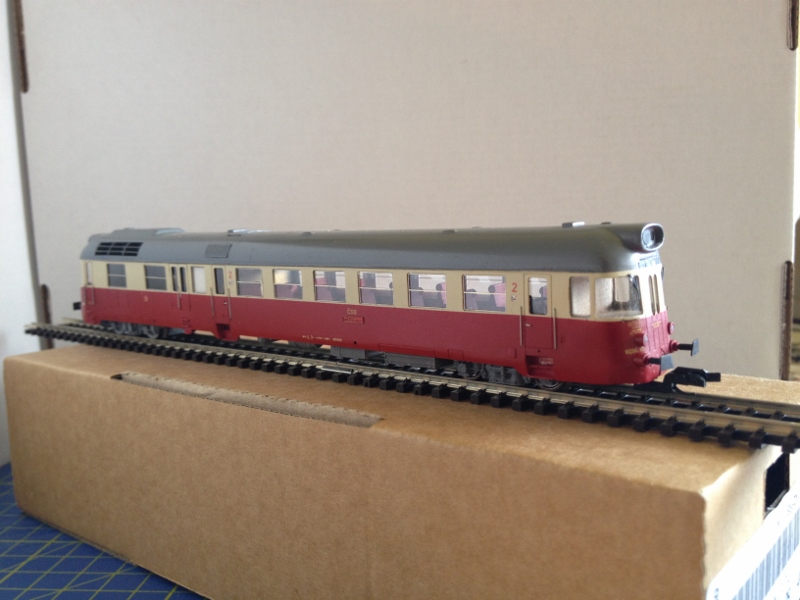

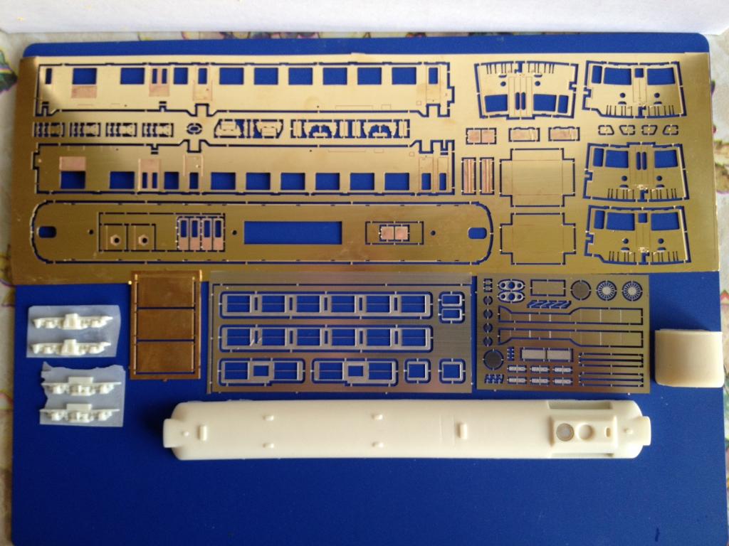

Příspěvekod marian1311 » ned 21 dub, 2013 5:58 pm
Tak zda sa , ze vyvoj stavebnice dospel do uspesneho konca. Okrem stavebnice samotneho motoroveho vozu je k dispozicii aj set na stavbu pojazdu s vyuzitim komponentov V100. Stavebnica obsahuje diely frezovaneho ramu a lept volnobezneho podvozku. Ram je navrhnuty tak , aby sa dal don umiestnit dekoder a reproduktor.
V pripade dalsich podrobnosti rsp.zaujmu o stavebnicu ma mozte kontaktovat mailom.

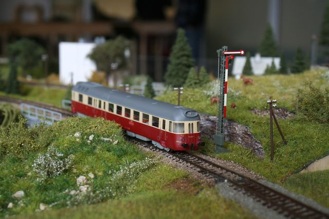

Příspěvekod marian1311 » pát 30 srp, 2013 10:04 am
Dobry den,
vsetky komponenty ku stavebniciam mam doma , cez vikend bude na railnete zverejnena posledna cast zo stavby. V priebeu buduceho tyzdna oslovim vsetkych , co prejavili predbezny zaujem. Niektore veci som medzicasom prerobil rsp. doplnil. Prikladam foto druheho prototypu
Marian
