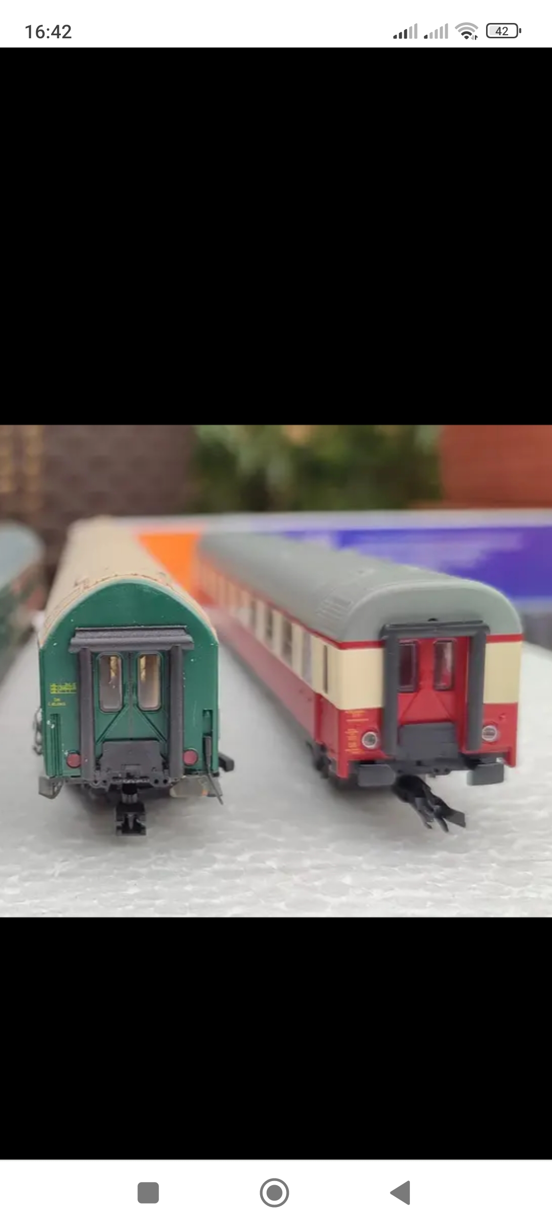

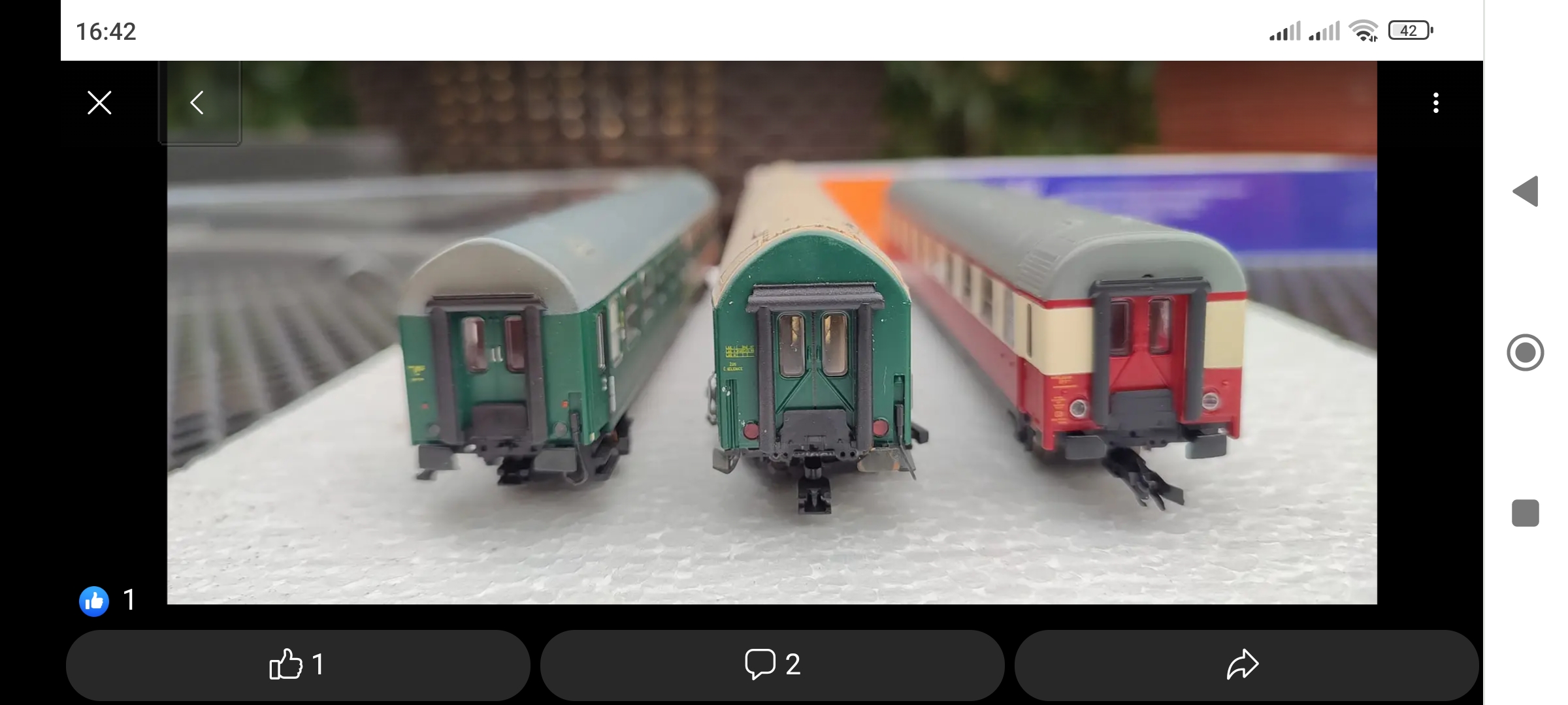

Příspěvekod Ferys » ned 09 říj, 2022 2:51 pm
S dovolením jsem si půjčil fotky z FB, z příspěvku od Mancicke-vlaky. Srovnání vozů Kühn, Tillig, MTB.

Příspěvekod PASKVAL » ned 09 říj, 2022 7:52 pm
A co tym chce autor pozicanej fotky povedat?
Ze MTB je skrinou uplne iny typ nez Y-cka od neho vlavo?

Re: Motorový vůz 854 v TT od MTB
Příspěvekod Ferys » pon 10 říj, 2022 6:35 am
Že se jedná o jinou konstrukci vozu zde ví asi všichni, zaujala mě spíše šířka modelu ve srovnání s jinými osobními vozy.

Příspěvekod PASKVAL » pon 10 říj, 2022 7:11 am
A je to spravne alebo nie?
Příspěvekod vojtas » pon 10 říj, 2022 2:45 pm
To je samozřejmě špatně, až na profil střechy by to mělo být identické s Ypsilonkou.

Příspěvekod jamik22 » ned 16 říj, 2022 8:47 am
Skříň je o 0,8 mm širší. Záleží jak to nafotíš. Na kolejišti to nepoznáš, ze spaní mne to nebudí. :D

Příspěvekod Ferys » ned 16 říj, 2022 5:10 pm
Tak to mě těší. Fotka zřejmě značně zkresluje, je to vidět i na voze vlevo.

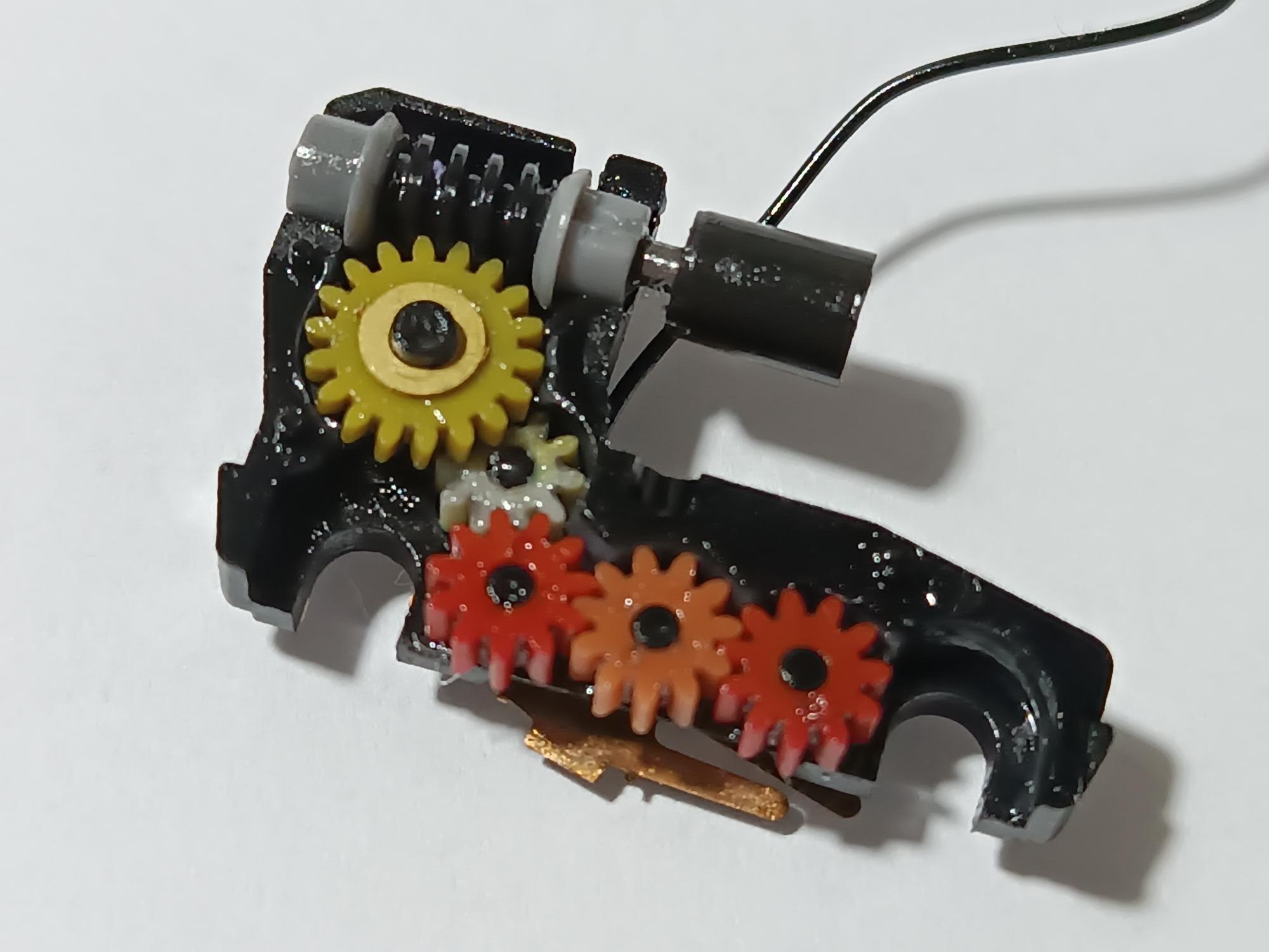

Příspěvekod Ferys » stř 22 úno, 2023 2:25 pm
Adam Buchal píše:To stejné jsem řešil u modelu 820, tak ti možná pomohu. Problém byl v ozubených kolech v převodovce, kdy jedno z nich bylo jak "křivě ukrojený salám" - když se kolečko svou silnější stranou dostalo do úzkého místa, začalo drhnout o boky domku, což způsobuje ono zpomalování v rytmu otáčky.
Když si model položíš na střechu, sundáš kryt hnaného podvozku a pustíš do náprav napětí, tak možná uvidíš, jak se obě části převodovky od sebe pravidelně oddalují, to jak je od sebe odtlačuje ono vadné kolečko. To je třeba najít a seříznout skalpelem, nebo malým ostrým zalamovákem. U mě to problém zcela vyřešilo, pokud je u tebe ten stejný, tak by mělo taky. :wink:
Převodovku jsem rozebral. Ozubené kolo pod šnekem má značnou vůli, vymezil jsem podložkou z leptu. Efekt to však nemá žádný, tedy alespoň na cukavou jízdu modelu. Ta zůstala. Nedokážu identifikovat, které ozubené kolo je vadné, převodovka se nerozevírá. Ideální by asi bylo nahradit všechna kola převodovky.

Příspěvekod Radek Strnad » stř 22 úno, 2023 4:21 pm
A když zacvakneš obě půlky převodovky k sobě, jde celá sestava lehce otáčet. Nejlepší je vyzkoušet to kardanem otáčeným mezi dvěma prsty(máš lepší cit), jestli to v některém místě nejde ztuha. Pokud ano, tak ještě zkus jestli se lehce otáčí pouze ta půlka s navlečenými kolečky. Pokud ano, je jasné, že něco drhne o stěnu. Vylučovací metoda.

Příspěvekod Pavel 152 » stř 22 úno, 2023 5:04 pm
Mám stejný problém u Kyklopa, jízda sice nekolísá, ale je kolísavý hluk ve stejném rytmu. Pan ředitel nebo majitel mi poradil, že chyba je ve žlutém kole. Patrně hází, je nutné je provrtat na větší otvor.
Ještě než jsem jej zvětšoval, jsem si všiml, že není žádná vůle mezi zuby šneku. Šnek je oproti dřívějším plastový. Ještě podotýkám, že celková hlučnost byla velmi velká. Po provrtání se razantně snížila, jen kolísání zůstalo.
Může někdo poradit jak se dostat k náhradním žlutým kolečkům 18/11 zubům? Raději více kusů. Přes obchodníka poptávám a stále nic.
