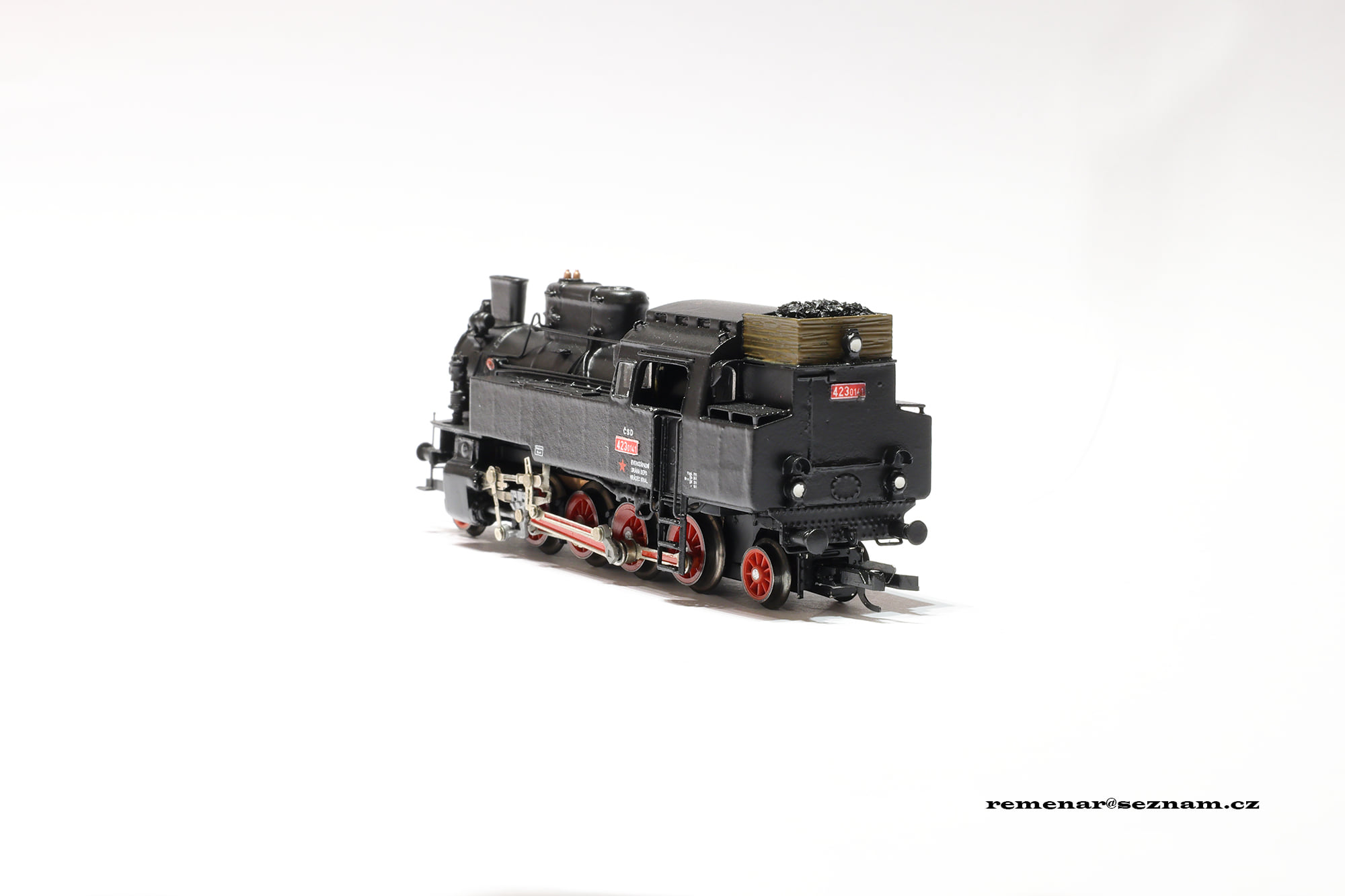

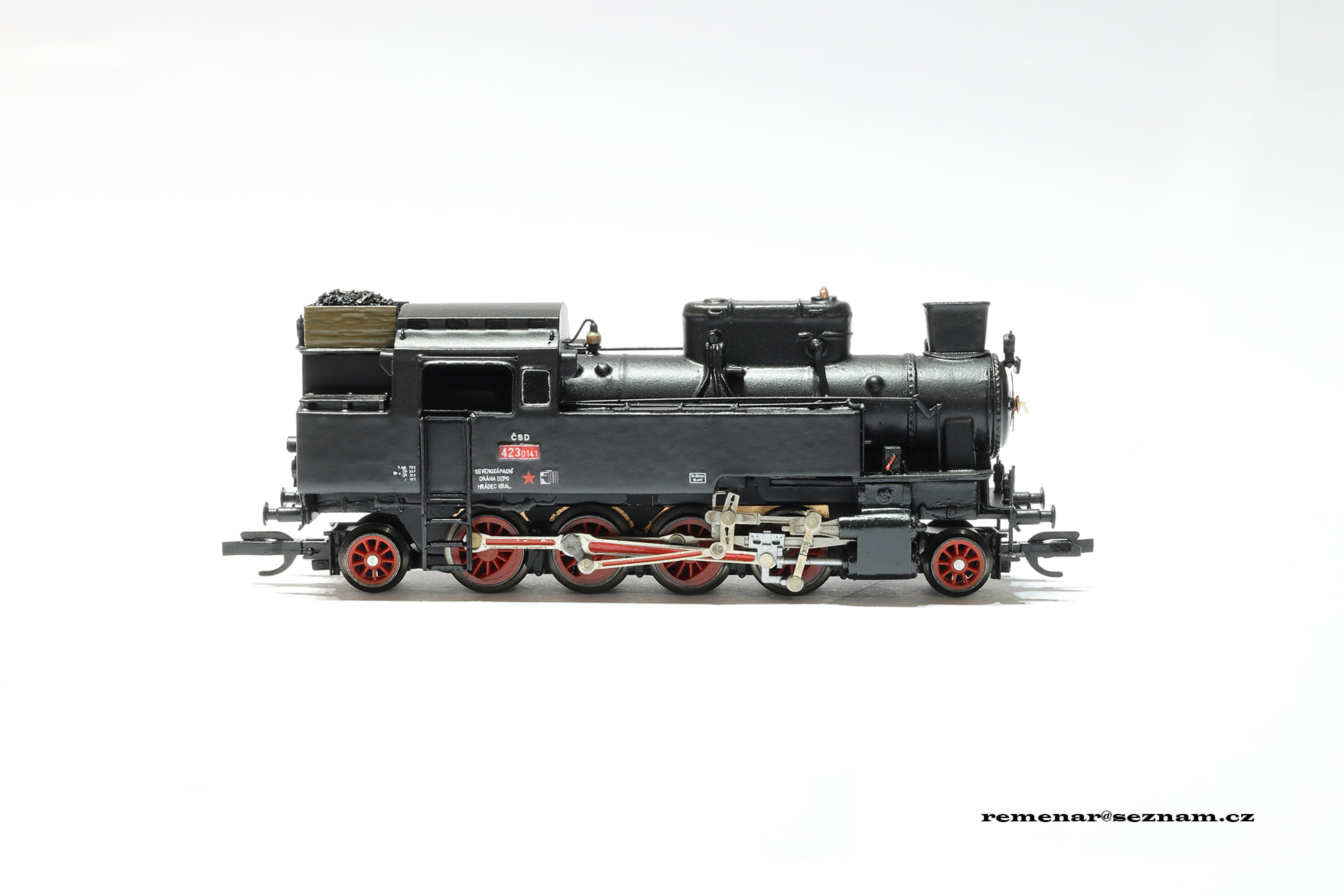

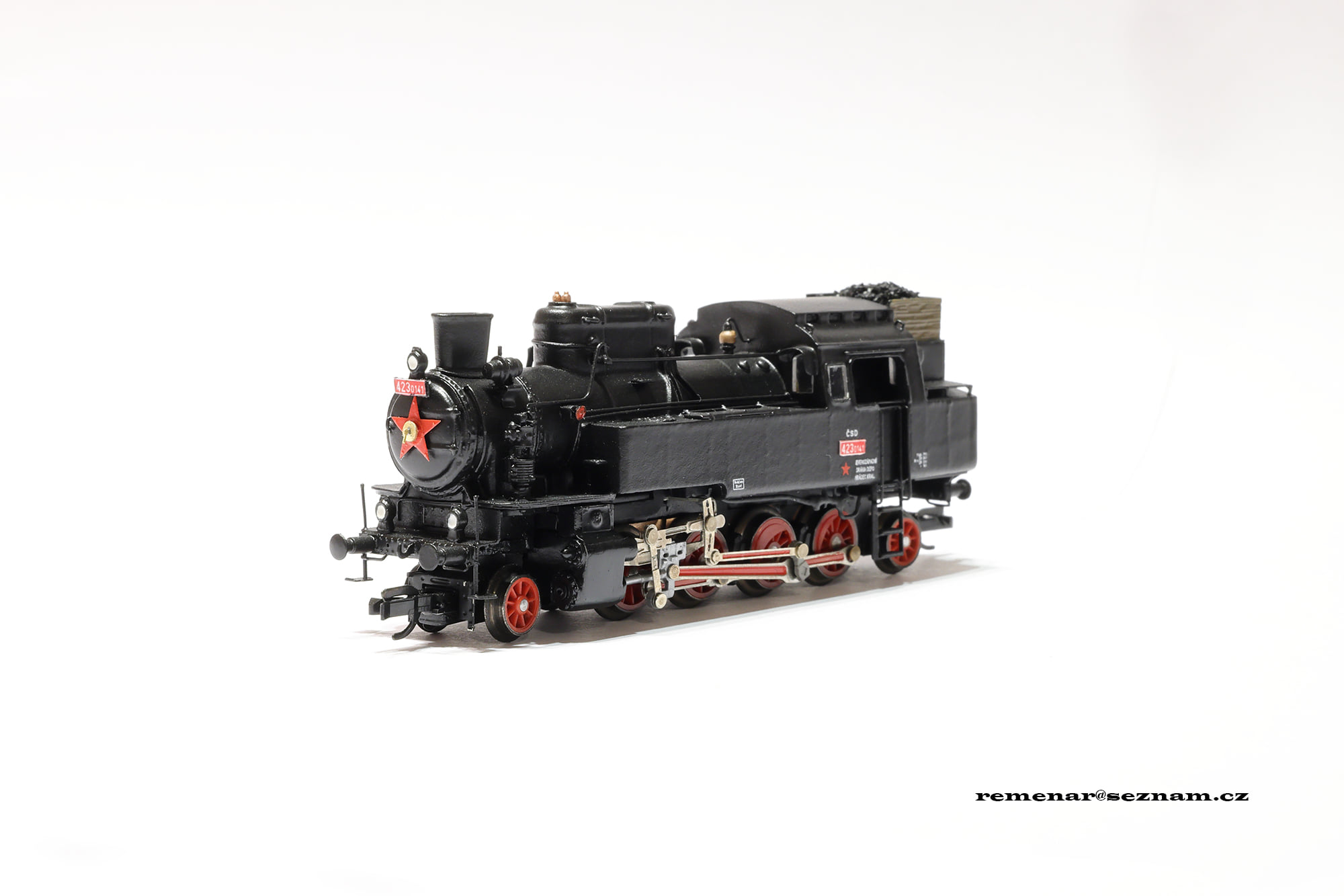

Vypadá v tom lesklém nátěru jak originály focené přímo ve fabrice, jak je vyvezli z výrobní haly.
