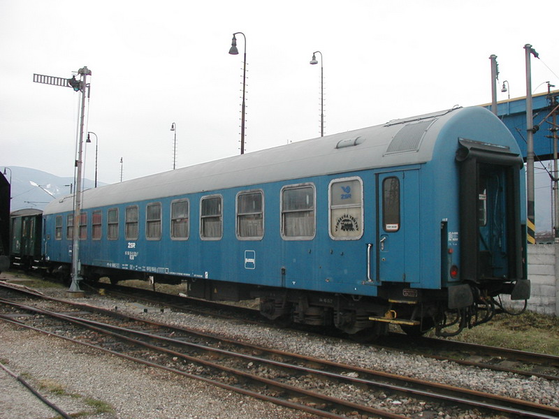

Příspěvekod Kajinek11 » sob 07 zář, 2019 11:00 am
A jeste je tu jedna moznost. Co tento? Jezdil ve IV. epoše..?
http://www.vlackybekr.cz/vlackybekr-cz/ ... -d5080.htm
Ono je to divné.. Na:
https://www.parostroj.net/katalog/ov/fo ... =0&odkud=0
je výkres odpovídající Tilligu 16731, ale fotka neodpovídá. Že jezdil, je asi jasné, ale jde o to jaké měl zbarvení.. Modré, zelené???
Neporadí někdo?

Příspěvekod milan ferdián » sob 07 zář, 2019 12:23 pm
Díval jsem na odkaz https://www.vagonweb.cz/fotogalerie/CZ/CD_WLAB.php . Na fotu a předloha od TILLIG se shoduje. Mimo barevného řešení. :wink:
Příspěvky: 12194
Re: Y - TILLIG versus KUEHN
Příspěvekod milan ferdián » sob 07 zář, 2019 12:34 pm
Našel jsem jedinou fotku zdroj Spolok Vyhrevne Vrútky. Vůz už je pod označením ŽSR.
