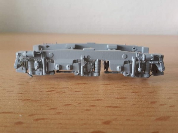

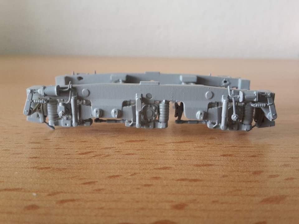

Příspěvekod PASKVAL » úte 10 zář, 2019 5:53 pm
Takto by mal vyzerať podvozko bez "kyvačky"

Re: "Čmelák" - MTB 2018
Příspěvekod patla » stř 11 zář, 2019 7:56 am
Dotaz k PASKVALovu fotu
Z jakého modelu a ve které epoše je prosím ta nafocená maska ?
Předpokládám, že 770 i 771 měly hladká víka ložisek a 771 měla hydraulické tlumiče oproti 770, alespoň z výroby a i po prvních dílenských opravách.
Příspěvekod PASKVAL » stř 11 zář, 2019 9:35 am
Patla, podkladom bola rada 773 ZSSKC ktorá vznikla z jedničkových čmeliakov.
