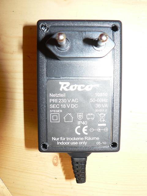

Příspěvekod norbert » čtv 14 črc, 2011 3:05 pm
Prosím o radu: má někdo zkušenost s rozebráním napájecího trafa star setu od ROCA pro DCC?
Ulomil se mi jeden drát v místě vyústění z trafa a nevím jak jej rozebrat, šroubky tam nejsou.
V pulce trafa je jen drážka, která naznačuje zecvaknutí dvou krycích plastu semknutých do sebe.
Než použijí hrubou sílu, raději se optám? Předem děkují za poznatky.

Příspěvekod miroslav lengyel » čtv 14 črc, 2011 4:26 pm
Pokud máš to velké 10725 tak něco máš tady. :D
viewtopic.php?f=7&t=3396&p=59130&hilit=10725#p59130

Příspěvekod norbert » čtv 14 črc, 2011 5:24 pm
Míro díky, ještě zjistit které rožky odvrtat. :P

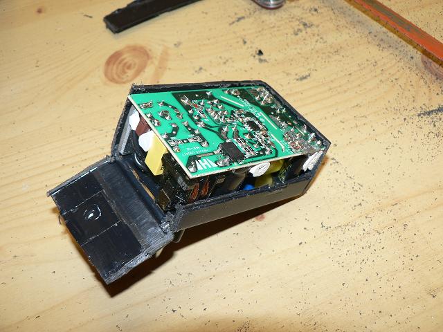

Příspěvekod norbert » ned 17 črc, 2011 9:25 pm
Tak už se stalo, odvrtáno!!! Možnosti bylo 8. S Ferdou jsme zvolili lepší možnost.
Odvrtali jsme 4 dírky a naštěstí jsme vrtali tam, kde nebyl tištěný spoj viz foto. Vrtáním může dojít k poškození tištěného spoje a na druhé protilehlé straně hrozí k poškození vinutí trafa a kondenzátoru, já poškodil jen chladič a cívku to jen lízlo :P
Kdo má novější trafo, nedoporučují vrtat :!: :!: :!: :!: Na trafu, po obvodě, je vidět kolem dokola falc ( ryska ) která naznačuje spojení dvou plastových dílu.
Výrobce vše řádně slepil dohromady a bez odřezání se nelze dostat dovnitř.
Plast je velice pružný, jen tak lehce se nedá zlomit.
Snad se mi podaří koupit jiný obal trafa.

ulomené dráty sekundéru
fotak 113.jpg (58.94 KiB) Zobrazeno 7505 krát
násilné vniknutí
fotak 114.jpg (68.41 KiB) Zobrazeno 7505 krát
