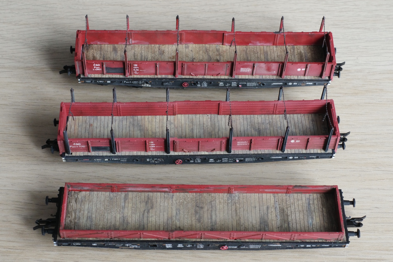

Ja som nožom už čistil klanice na 4-nápravové, ale mám problém zbaviť sa triesok (chlpov) na koncoch. Ale vyzerá to že na týchto dvoch sa vytrénujem. 8)
Edit: PU od ES Pečky som začisťoval tak, že som brúsil plochu kým blanky neodpadli...

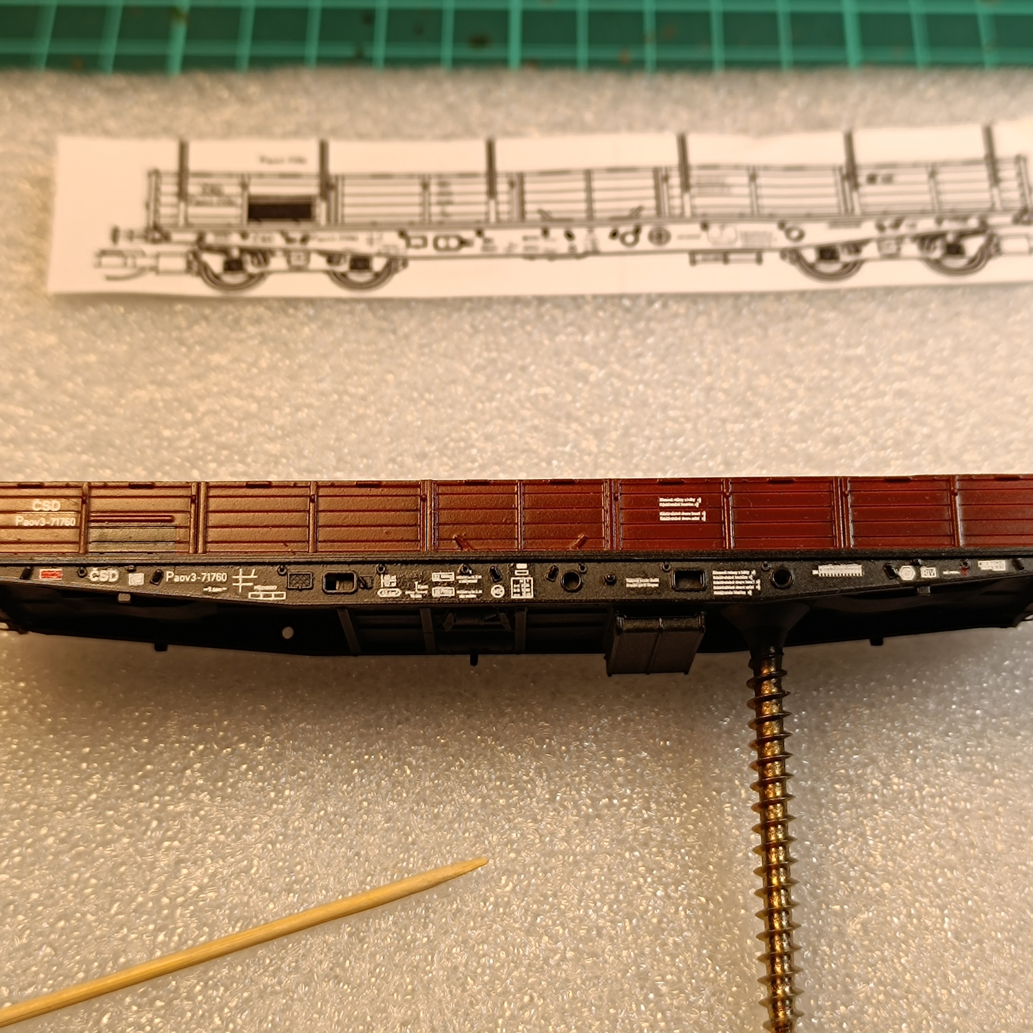

Příspěvekod marian_r » stř 08 říj, 2025 8:22 am

Příspěvekod jardaaa » čtv 09 říj, 2025 12:29 pm
Nemáš ty obtisky nějaký odfláklý? Příjdou mi jako noty na buben :mrgreen: Nebo to je úmysl? Jinak ale zalakování těch obtisků máš suprový.. Já jsem zrovna ve fázi nanášení obtisků, tak se mi o nich i zdá, tyhle vagony jsou učiněný obtiskový peklo :D Tak ať se daří..

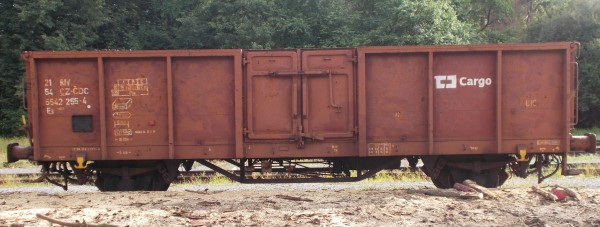

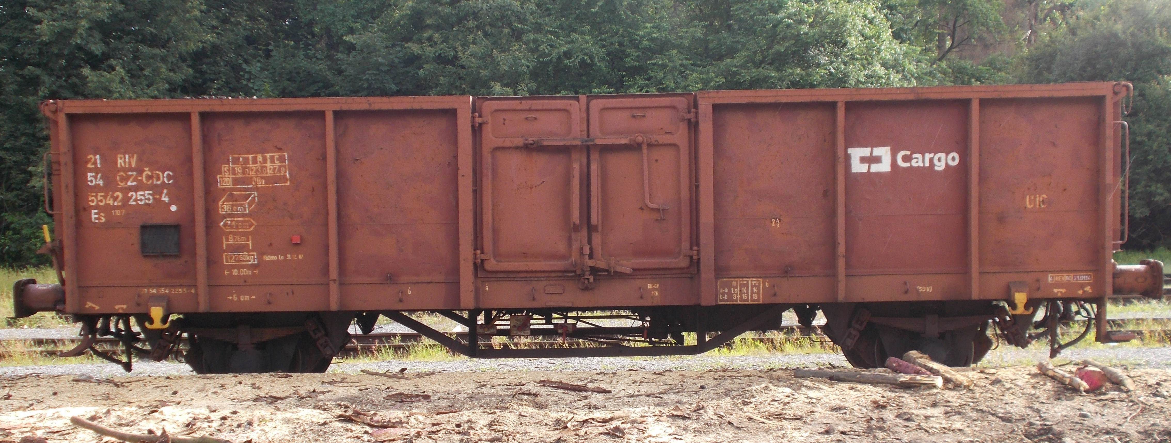

Příspěvekod Milan.D. » pon 25 kvě, 2026 12:55 pm
Žluté blesky by měli být na čelní klapce nahoře uprostřed. Na vozech v sedmdesátých letech, kam vůz podle ostatních popisů patří, se ale nejspíš nevyskytovali. Ty žluté trojúhelníčky s černými blesky zase nepasují k ostatním nápisům, to je záležitost pozdějších let, viz obrázek vozu ČD Cargo. Takže bych tam spíš žádné blesky nedával. Pokud jde o tu tabulku dole, opět patří na čelní klapku, tentokrát do levého spodního rohu. Krom doby ručení, obsahuje označení vozové třídy a udržovací dílny. :D

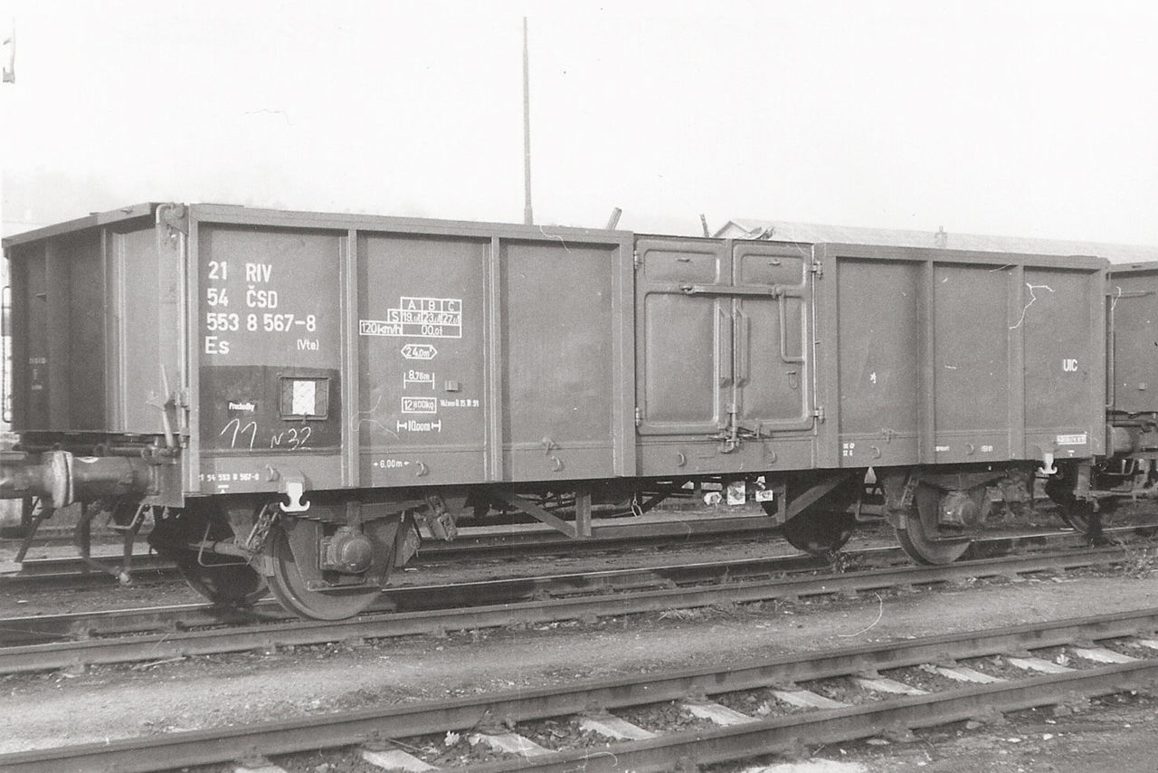

Příspěvekod Milan.D. » úte 26 kvě, 2026 10:55 am
Ono tam to číslo vozu na čelní klapku je, jen je připojeno ke značce, označující zvedací místo. Na spodní straně bočnice jsou tato místa označena vlevo a vpravo. Číslo vozu je ale jen na levé straně. Obtisky bych ale využil všechny, možnost volby je jen u těch blesků, pokud bych je tam dával, tak ty žluté, ne ty trojúhelníky. Viz obrázek. :D

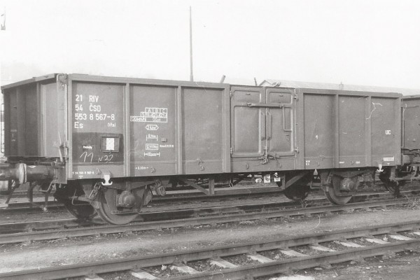

Příspěvekod Milan.D. » úte 26 kvě, 2026 11:26 am
Asi nejblíž z fotek co znám je tato. Vůz 11 konstrukční skupiny v roce 1991 na Smíchově, podoba nápisů po roce 1980, ale rozmístění stejné, jako v předchozím období. Fotografie je odtud https://cs.wikipedia.org/wiki/Seznam_%C ... 9Bnn%C3%A9 :D

Příspěvekod marian_r » úte 26 kvě, 2026 11:49 am
Milan.D. píše:Ono tam to číslo vozu na čelní klapku je, jen je připojeno ke značce, označující zvedací místo. Na spodní straně bočnice jsou tato místa označena vlevo a vpravo. Číslo vozu je ale jen na levé straně.
Áno to mám, ale na tretej fotografii od konca je číslo vozu aj na čelách.
edit: Takže sk. 11 mala čierne celé čelníky?
