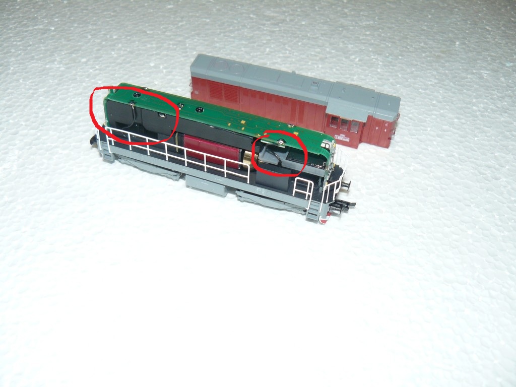

Mám 742 ČD a koleje s podložím včetně výhybek.
Lokomotiva mi na nich v jednom směru stále vykolejovala. Sundal jsem kastli a zjistil jsem, že jednomu podvozku ve volném pohybu (nebo spíš v rozsahu vytočení levá-pravá) bránily kabliky napájení z podvozku, které by měly vést uprostřed, jenomže jsou z nějakého důvodu delší a zatočené. Kabliky jsem srovnal a nasměřoval co nejvíce doprostřed. Lokomotiva už jezdí krásně. Přisuzoval bych to chybě při kompletaci. Vypůjčil jsem si foto z webu pana Smutka a jeho recenze modelu k upřesnění problematických kabliků.
http://jacek-modely.cz/fotky/modely/742 ... MTB_08.JPG
Už to tu bylo řečeno při sundávání a zastamdávání dávejte pozor na diody čelního reflektoru. Když se kastle pohybuje dře to o sebe.
Jízdní vlastnosti bych zatím hodnotil jako průměrné. Snad by pomohlo model více dovážit. Jinak jsem spokojený.

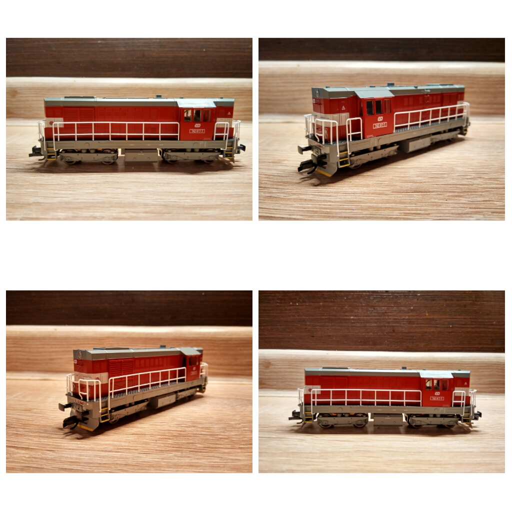

Příspěvekod Petr1988 » pon 16 kvě, 2016 5:19 pm
742 017-7

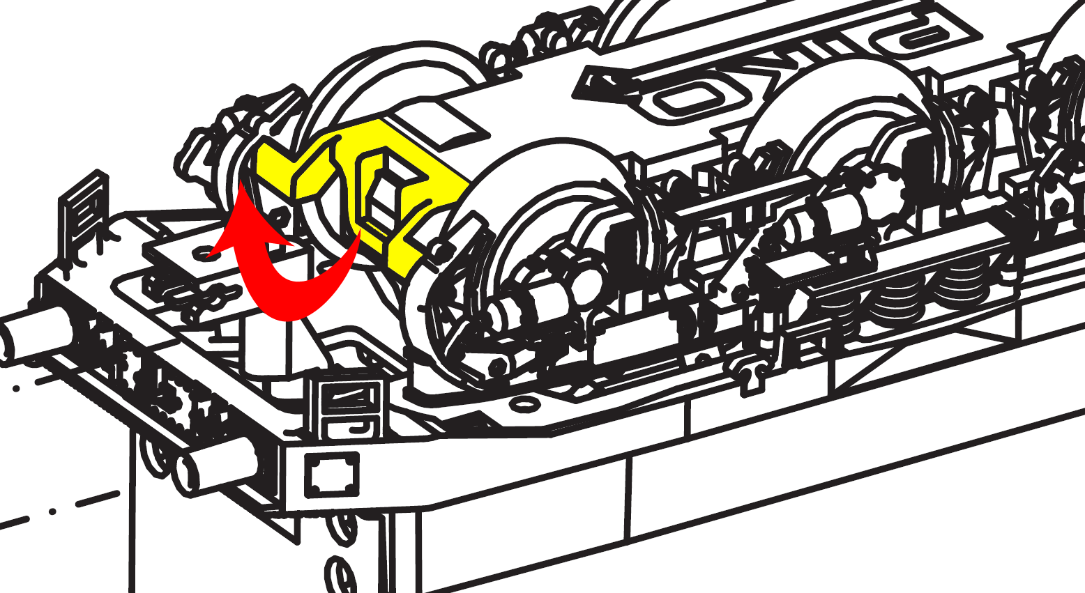

Příspěvekod Trainmaniak » pát 20 kvě, 2016 9:00 am
PLa: Je to stejné jako u Hektora nebo V 100 Tillig, případně podvozkových lokomotiv Piko nebo Brejlí Kuehn. Stačí odehnout jeden ze zámečků krytky na čele podvozku a jde to krásně sundat. Je to běžně používaný způsob.
Dobře patrné je to i z těcho fotek:
http://www.trainmania.info/zapisky/br119/br119-16.jpg
http://www.trainmania.info/zapisky/br119/br119-17.jpg
Trainmaniak
