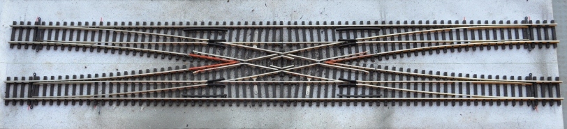

Trocha šikovnosti je treba, ale dá sa pekne urobiť práve zo 4ks EW3 (2x pravá a 2x ľavá). Len si ich treba nakresliť, prilepiť na podklad a rozrezať. Následne povymieňať koľajnice nech nie sú delené v mieste rezu. A dôležitá je presnosť a trpezlivosť. Osová vzdialenosť 43mm. Foto ti pošlem a môžeš ho zverejniť.

Se souhlasem Michala Gáboríka zvěřejňuji foto jím vyrobené DKS postavené ze čtyř EW3. Teda pánové, klobouk dolů, hluboce smekám (foto 1). Tohle bohužel nevyrobím.

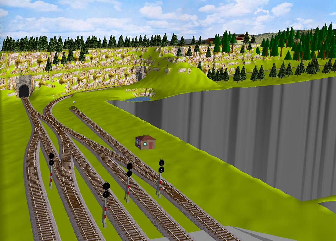

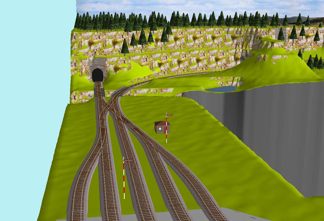

Přikládám 2 obrázky, jak by to mělo vypadat. Délka modulu je 100 cm (max.). Rád bych, aby všechny koleje (kromě vedlejší tratě, tam to fakt nezlomím) přecházely rozhraní kolmo a oblouky neměly poloměr menší než 800 mm.
Zhlaví varianta II - 6x EW3 Tillig + 1x DKV Bemo HOm.
Zhlaví varianta I - DKS Bemo HOm doplněné dvěma Tilligy.
DKS vyrobená z EW3 - autor Milan Gáborík.
