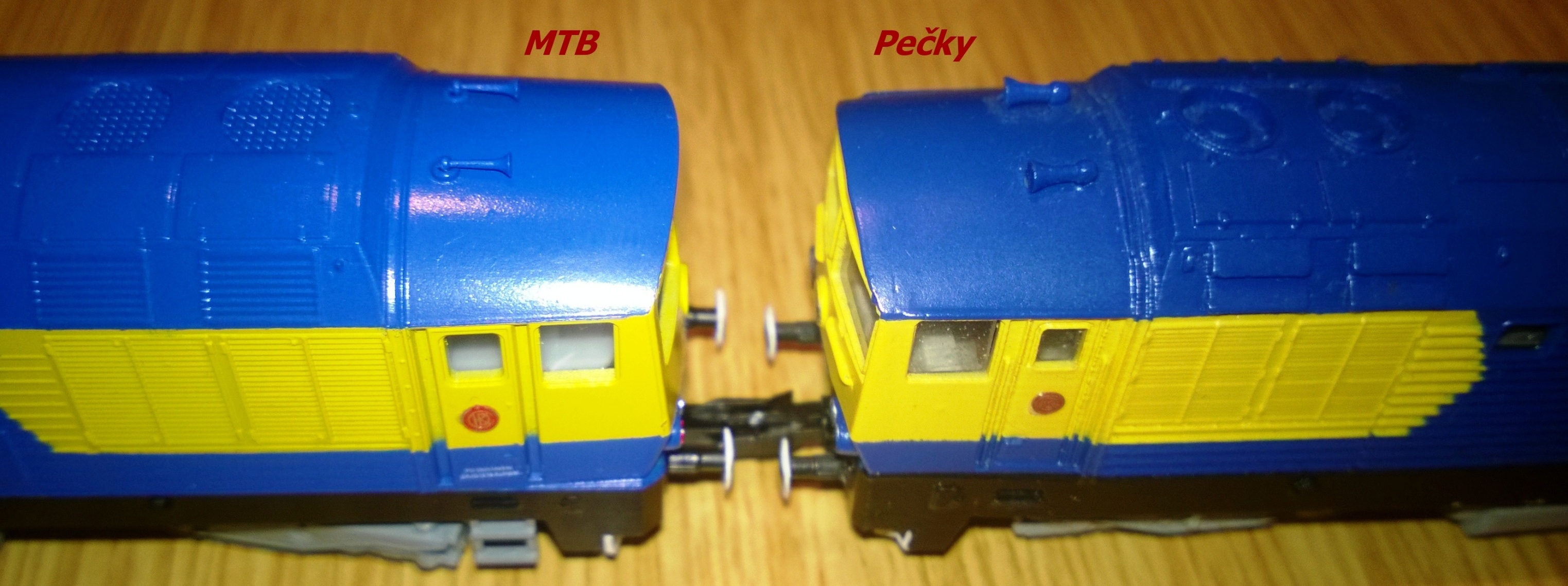

Příspěvekod radula63 » čtv 05 pro, 2019 5:59 pm
Ferys píše:Otázka taky je, zda za to model v hodnotě 4,5k stojí.
Stojí nestojí... Toť otázka.
Vzhledem k tomu, že doma aktuálně mám "Pečkáckýho" , který stál cca 5,5tis...
Ale ano, šlo by si doma přebastlit vzdálenost otočných bodů. Jednak prodloužit kardany, frézovat zinkový rám myslím netřeba. Uložení podvozků je na vsazeném plastovém dílu (skoro plochém), který je do zinkového rámu našroubován. Bohužel horší zpráva. Posunutím na správnou vzdálenost nutno odstranit schody, jinak neprojede oblouky. Koneckonců, z toho důvodu je Kyklop z Peček nemá.
Osobně jsem právě u Pepy Němečka na kolejišti testoval oba modely (Pečky / MTB), tak oba jezdí spolehlivě, tažná síla taky dobrá.
Pečky
+ výraznější svit dálkového reflektoru
+ pohledově lépe sedí vzdálenost otočných bodů podvozků (nepřeměřoval jsem do přepočtu)
- díky osmipinovému rozhraní NEM652 velmi omezené možnosti v DCC ( osvětlení je propojeno pouze na F0, tedy reflektor a pozičky bílé červené trvale svítí, není možno ovládat) o možnosti repro a zvuku nemluvě, nutno dobastlit
- madla jen na karoserii naznačená
- absence setrvačníku, ale díky dobře zvládnutému pojezdu to takřka není poznat
- absence kinematiky krátkého spřáhla a šachty. Má očkové spřáhlo namontováno na spodní víko podvozků.
( toto jsem odstranil alespoň demontáží očkových spřáhel a osazením otočných šachet Peho do pluhů)
MTB
+ příznivější cena
+ na trhu bude nejspíše dostupnější
+ DCC rozhraní Plux16 (větší možnosti v DCC řízení, bílé pozičky, červené pozičky, reflektor, osvětlení interiéru, místo pro repro)
+ madla na karoserii jsou extra dosazená a jsou z ocelového drátu
+ kinematika a šachta spřáhla dle NEM
- menší vzdálenost otočných bodů podvozků, což je vcelku znát. Pokud se na to člověk zaměří, na kolejišti to myslím zanikne.
Další rozdíly už nejsou tak postřehnutelné, pokud nestojí oba Kyklopové vedle sebe. Pečky užší, MTB širší (oproti přepočtu). MTB i delší, což v kombinaci s menší vzdáleností otočných bodů je znát.
Pak je rozdíl v tom, že MTB znázorňuje stav po vyrobení, kdy byly oba Kyklopové (001 i 002) stejní . Pečky znázorňují 002 , který byl již nějakou dobu v provozu. Viz. kryty EDB, kterými byl vybaven jen 002 (cca v roce 1980. 001 vyhořel v roce 1979, sešrotován v létě 1989), protože jim za deště teklo do EDB.
Na foto prototypový výlisek karoserie MTB (okna jen zasklena fólií a je bez madel) v porovnání s Kyklopem z Peček - viz. kryty EDB v zešikmení střechy nad bočnicí.
Raďula63
