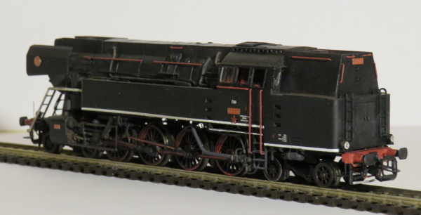

Zdravím místní osazenstvo, rád bych tu prezentoval posun v přípravě a stavbě parních lokomotiv, které s několika přáteli společnými silami dáváme dohromady.
Aktuálně téměř před dokončením, sada pro 434.2. Sada bude veřejně dostupná.

Na jakém to bude pojezdu? Rád bych konečně nějakou reálnou páru IV. epochy, ale na stavbu pojezdu si netroufám.. Bóže snad se jednou dočkám..

Pojezdy jsou/budou leptané stavebnice z produkce Lepty TT doplněné továrními díly. Konkrétně u 434 jsou kompromisem k ceně a dodržení správné vzdálenosti os dvojkolí. Leckdo může namítat, nicméně vse má své pro a proti.

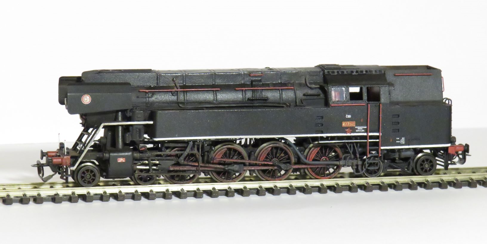

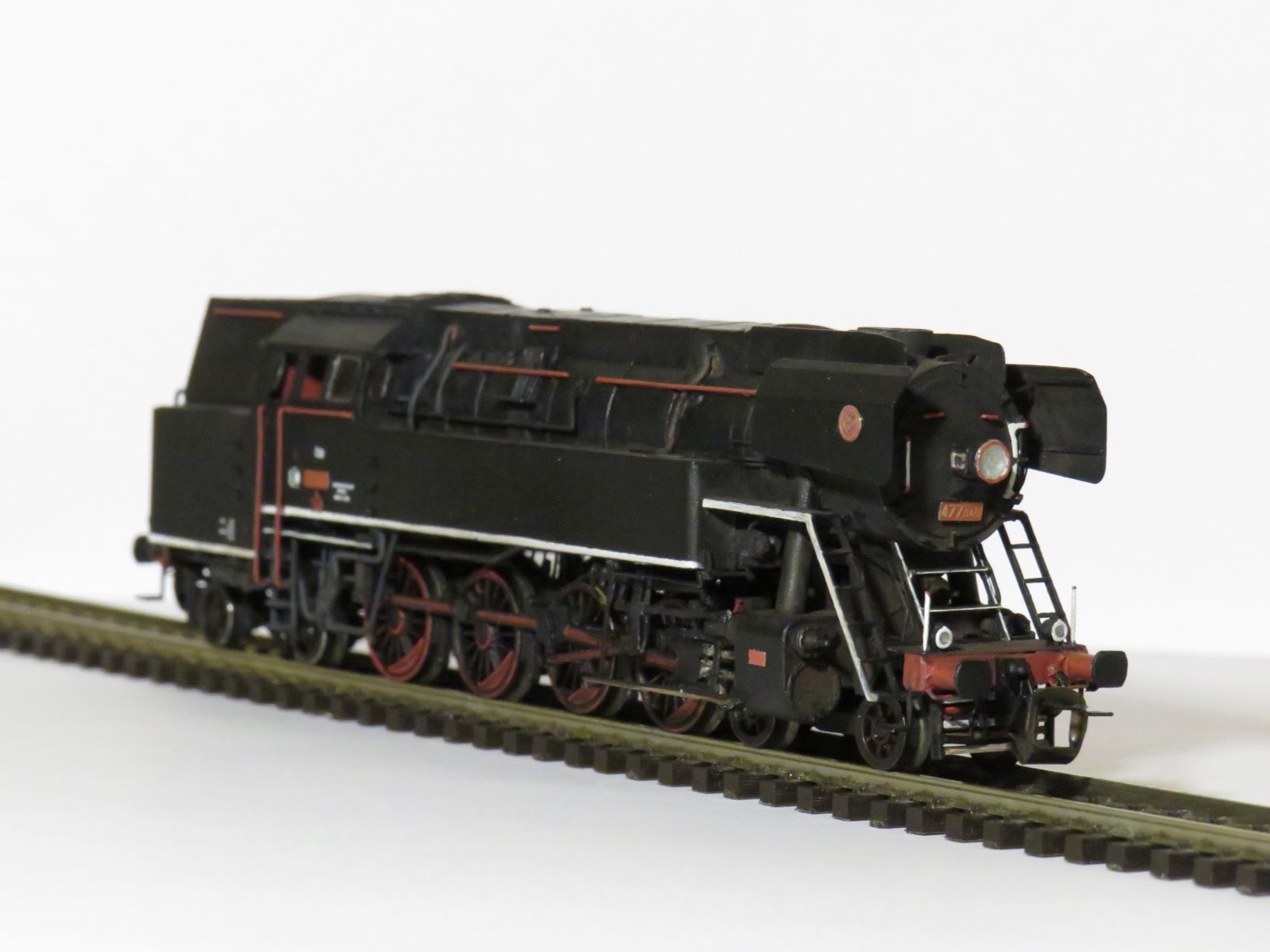

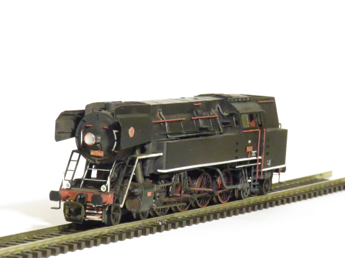

DK model - 477 040 v TT

Loko se pořád vrtěla. Řešil jsem to čtvrt roku až jsem byl nucen udělat menší změny proti původnímu řešení:
1) i 4. náprava je hnaná od převodů, přidány dvě ozubená kola 30z, m=0.3mm šířky 2mm
2) na 1. a 4. nápravu není připojeno táhlo

[quote="michael"]Loko se pořád vrtěla...
nemel jsi v tom pripade vsechno souose, i maly uhel odchylky na klice muze zpusobit problemy v plynulem chodu rozvodu. Predpokladam, ze sprazena dvojkoli jsou vydrazkovana a neni s nimi mozne pootocit na ose, pak by to mohl byt dalsi duvod.

budouci 434.1100 cerstve po barve...klika byla z duvodu nedostatecne plynuleho chodu predelana a rozdil pak byl znatelny, odchylka os ramen klik byla zdanlive minimalni, ale zapricinila prave drobne poskoceni pri uvrati kliky
