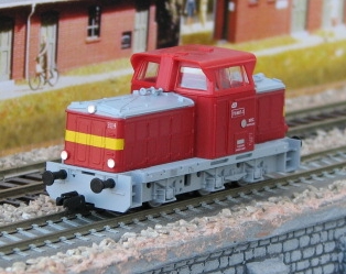

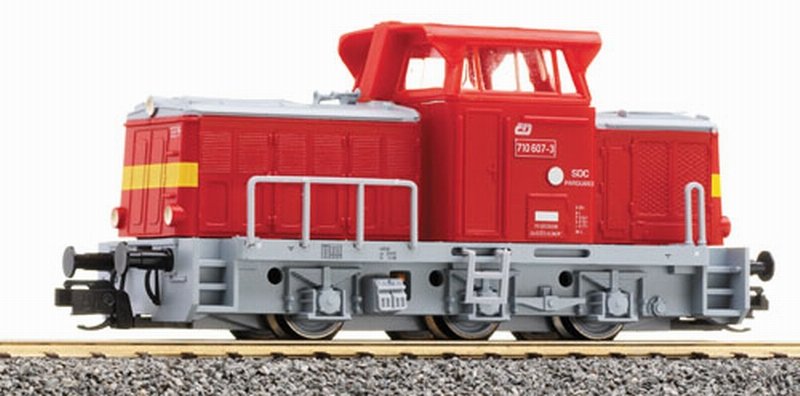

To jo, ale nejnovější ho má chycené dole - pod hranou pluhu. Tam si s očkem z BTTB Bobiny nepomůžeš.
Obrázek převzat z http://www.masinky.cz/produkt/7878-TT-D ... /index.htm
Editace původního příspěvku:
I když podle tohoto úhlu záběru by to jít mělo. Štěrbina mezi nárazníky tam je.......
Obrázek přřevzat z http://www.modelove-hracky.cz/deiselova ... 607-cd.htm
