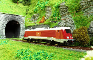

Dobrý den všem,tak jsem dostal do ruky novinku 380 002.
Po vybalení jsem byl velice příjemně překvapen se zpracování kastle. nátěr kvalitní a v přechodech velice čistý.
Potisky jsou dobře čitelné, rovně nalepeny a že se jedná a potisk je vidět pouze pod lupou. Dobře zpracované detaily střechy, kvalitní pantografy, zřejmě od tilliga. Nejvíce jsem byl zvědavý na pojezd. Je vidět velký skok oproti starým modelům. Kvalitní kolečka s kovovým ozubením a celá převodovka je vybavena též s kovovými ozubenými koly. Takže jízda je klidná a plynule reagující na zvýšení napětí. 5 polový motorek Mashina se setrvačníky zaručuje stejnou kvalitu jízdy jako tovární pojezdy, jen s rozdílem, že zde je kvalitnější převodovky, díky železnému ozubení. Takto dobré jízdní vlastnosti v analogu, zaručují perfektní požitek v DCC s plným momentem. Připravený plošňák pro dekoder s drátky. Co mě taky dosti překvapilo, je spřáhlo. Jedná se o šachtu a vrací se samo do středu pomocí magnetu. Nejedná se kinematiku, ale spřáhlo je přidělané ke kastli. |Takže další rozdíl o proti starým modelům, které měly plíšek přímo od pojezdu.
I když se může někomu cca 5900 kč zdát dosti velká suma, uvědomme si, že se jedná o maloserii.

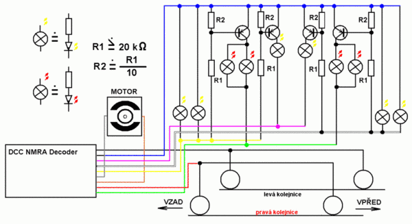

Ale k věci. V 380,el.lokomotivach osazených motorky"kostka" a motorácích je pl.spoj, kde při digitalizaci je potřeba odpájet 4 ks SMD nulových odporů /slouží jako propojky/a přiletovat dekodér s vodiči na plošky k tomu určené.To je vše. Foto pl. spoje je taky na našich stránkách. Plošný spoj je uzpůsoben po dosazení součástek podle stránek Zababova,/Dovolil jsem si jejich obrázek zapojení přiložit./k ovládání světlometu přídavnou funkcí dekodéru. Z obrázku je použito jen ovládání světlometů,prostřední dva tranzistory. R= 27k a 2k7. Tranzistor BC857B
Jediný problém je s el.lokomotivami, kde byly použity motorky kulaté, při nedostatku "kostek" a pl. spoj se tam nevešel. U těch je nutno postupovat, jako by nebyla příprava na digitál.

O víkendu jsem konečně zkusil projet 380 na velkém kolejišti i se zátěží.
Zde se projevil malý neduh této mašiny a to, že je lehká. 11 nákl. vozů je už nad její síly, potřebuje max. napětí, aby nezastavovala. Po té, co jsem dal na každou stranu 20g závaží (místo na to je), tak se vlastnosti zlepšili. Jinak doporučuji projet po 30 min. na každou stranu a po té vyčistit sběrače na kolách. Jezdil jsem před ní s čistícím vlakem, ale i tak nasbírala dosti bordelu. Projetí je, aby si sedly ozubená kola. Né kvůli motorku jako u Roca, zde je Mashima a bez problému. Ale přeci jen se rozjela po zajetí o 10 % lépe. Jinak kdybych měl lepší foťák, dají se udělat lepší fotky:-) Ale i tak něco málo fotek. http://rybanavorech.rajce.idnes.cz/cd_380/

U další serie 380 než má kolega vorech, je tato úprava už realizovaná, lokomotiva je dovážena olovem a dle reakcí kupujících již vše v pořádku. A vyrábí se i jako řada 381 ZSSK.
