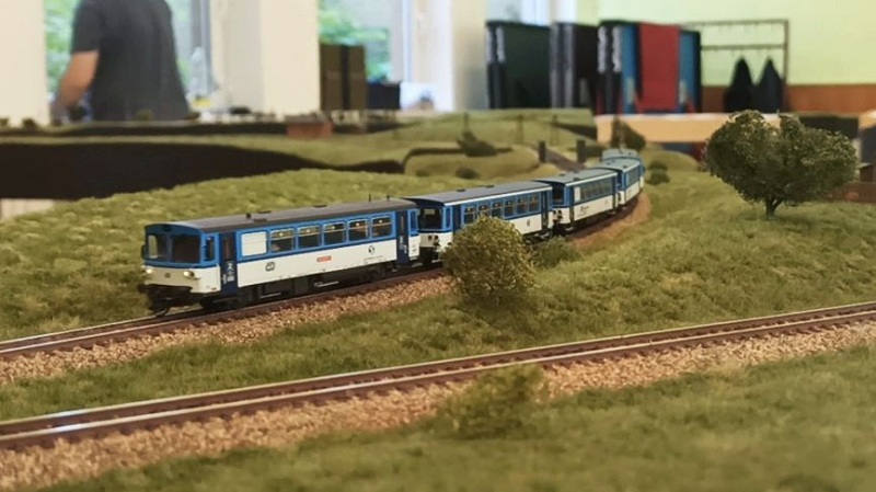

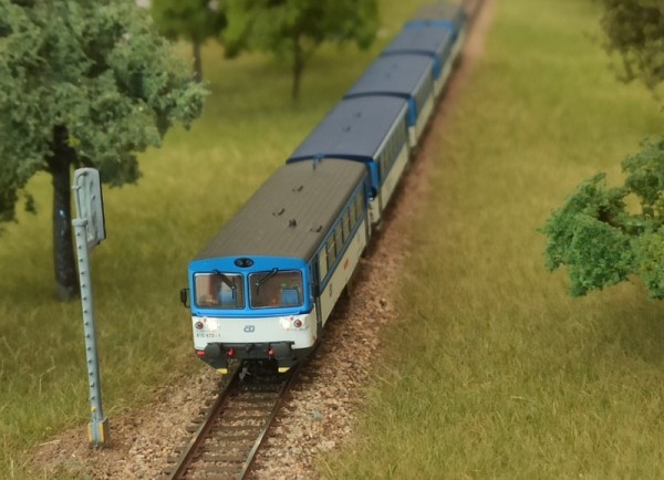

v rámci minulovíkendového poježdění v Karviné se dostalo i na více než "vydatné" zkoušení modelů tří motoráků 810 a čtyř přípojných vozů BDtax od ROCa. Nezapomnělo se ani na variantu "Ropovod", tedy řazení 810 + 3 x BDtax + 810. Modely mot. vozů byly již vybaveny DPS od Leoše Vobořila s kondenzátory STACO a u všech modelů byla ještě zostřena opatření proti cukání při rozjezdech (velké vůle kinematik v horizontálním směru) výměnou pružinek za přecijen tužší kousky kat. č. 8827.1 od fy. LOCO.
Provoz modelů byl tedy bez jakýchkoli závad typu zastavování na výhybkách, vykolejování na místy i krkolomnějších přechodech mezi moduly a co se týče zvukového projevu, použití reproduktoru s větší ozvučnicí je opravdu znát. Zjištěno bylo sice i otírání stříbrné barvy na imitacíh oken kvůli občasnému držení modelu mezi prsty, ale problém je snadno řešitelný ... https://www.fixy.cz/lakovy-popisovac-ce ... -stribrny/
Takže za mne ano, čekání od roku 2019 stálo zato. Níže něco málo snímků a printscreenů z videozáznamů (autoři fotografií a videozáznamů jsou Ondřej Hofmann a Tomáš Michalec).
V rámci hodnocení akce padla zmínka, že další by byla asi až za rok, takže na dokončení rozestavěných modulů lokálky bude času zřejmě dost a dost. Modely v tomto vláknu diskutovaných motoráků si ji holt zaslouží. :)
