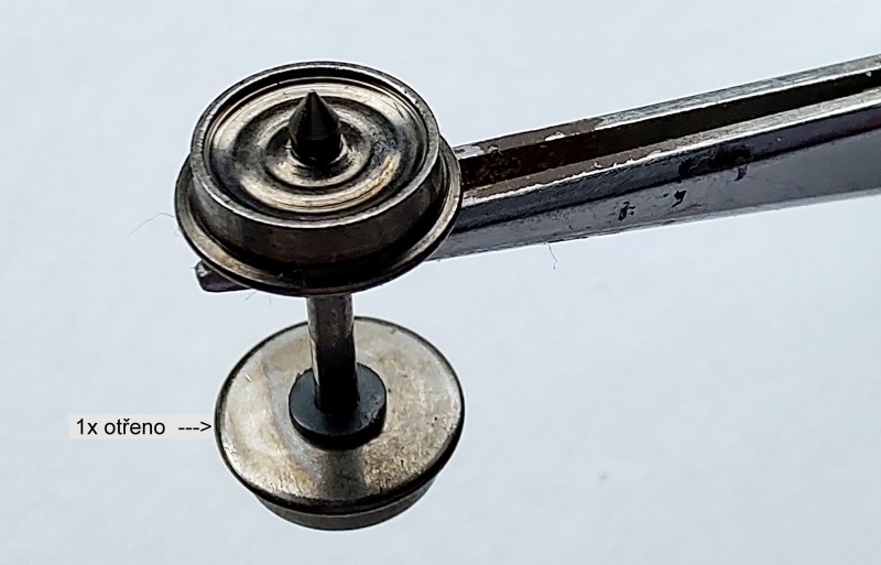

Zdravím, chci se podělit o jedno zjištění. Někdy na podzim jsem koupil obilné vozy Uapps (Transcéréales) od Arnolda. Nyní jsem je chtěl projet a zjistil jsem, že jedou poměrně špatně a nevrací se jim kinematiky.
Dva poznatky:
a) Dvojkolí vozu vypadají, jako kdyby je nabrali přímo z bedny ve šroubárně. Mastná, od jemných pilin či čeho, s nalepenými vláky nebo čím. Na fotce níže je (uchošťourem) jednou otřený okraj kola - a rozdíl je ihned viditelný...

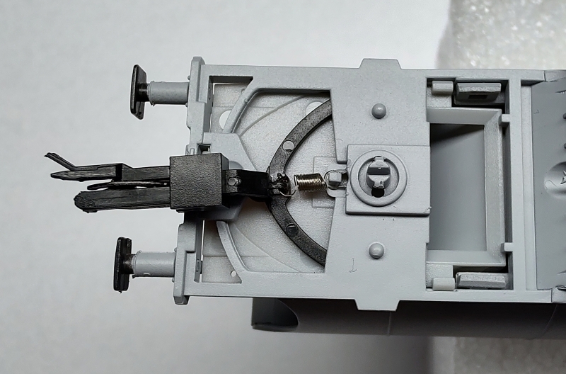

b) Ćíňan asi neměl správné pružinky do kinematik, tak dal delší. Namísto, aby pružinka kinematiku vracela, ji mírně vytlačuje ven. A logicky, pak musí být pružinka chycená vteřiňákem... :shock:
První věc se opraví snadno omytím, druhá je horší, ale dá se. Já to řešil opatrným vyjmutím, rozštípnutím pružinky vejpůl a ohnutím posledního závitu o 90°. Síla je pak vyhovující, on je to dost měkký drát, chodí to hezky. Navíc tímto zdvojovacím postupem získáte pár pružinek do zásoby, protože při manipulaci nutně nějakou ztratíte.
Po opravě vozy jezdí krásně a až se jim dostane patiny, budou dělat parádu. No ale proč to musí být takhle?

Značně surové dvojkolí

Kinematika ve stavu po vybalení

S tím přeháněním mazání - tohle jsem si všimnul poslední dobou snad u všech výrobců lokomotiv. Do převodovek se prdne tolik mazacího tuku, že časem teče po kolečkách na sklo ve vitríně. A to nemluvě o lokomotivách, co jezdí po kolejišti - těm když sundám kasli, tak je vnitřek loko zadělaný mazadlem od točících se šneků a kardanů. Nevím, co takhle blbnou, ale poslední dobou takhle odmašťuji spoustu modelů.
A k těm dvojkolím - jelikož už jsem viděl i nová ale zrezlá dvojkolí, hádal bych, že to namáčejí do oleje, aby jim to cestou někde na moři nerezlo od soli nebo to skladují v otevřených bednách, kde k tomu má přístup vzdušná vlhkost.... Nevím.
Možná tím nadměrným mazáním převodovek kryjí mizernou kvalitu ozubených koleček a sází na to, že když to bude hodně namazané, tak to aspoň trochu pojede.
