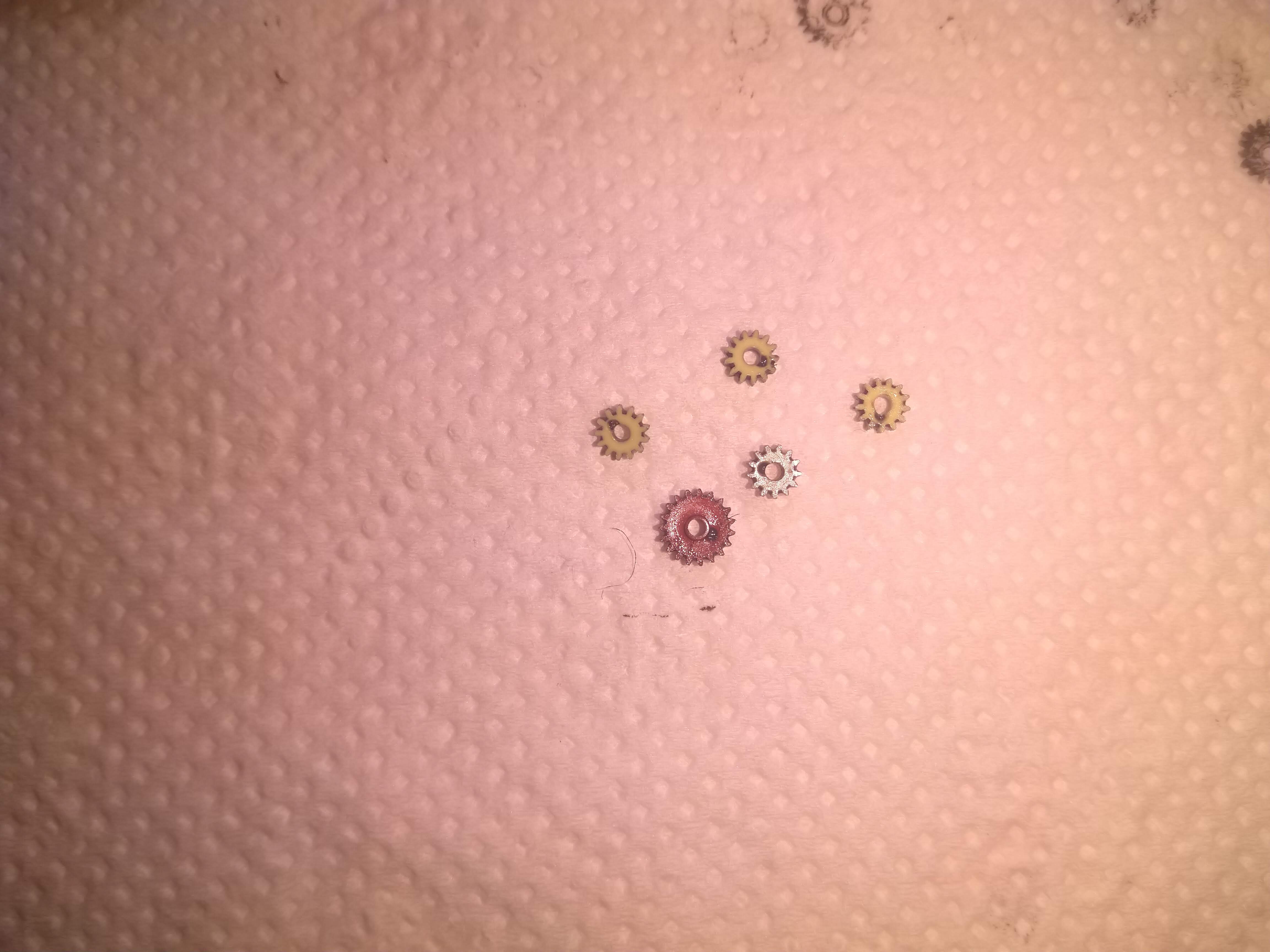

Ahoj
Při ježdění s brejlovcem od firmy Roco a najednou začal sebou trhat a snížila se znatelně rychlost. Tak jsem ho vyčistil a poté jsem ho vyzkoušel na 9V baterce a uviděl tohle: https://photos.app.goo.gl/ZnXoXPNF6fdrjMAf7 (Je to video. Stačí rozkliknout.). Jedno dvojkolí sebou trhá. Tak jsem vyčistil všechna ozubená kolečka, ale ani to nepomohlo.
Nevíte co by to mohlo být?
Nesetkal jste se s tím někdo?
Děkuji
LOKTT

To vypadá, že má buď některé ozubené kolečko očesané zuby, nebo je tak vyjeté uložení některé osičky v podvozku, že se převody můžou vůbec nedotýkat. Pokud jsi kolečka čistil a vypadala dobře, asi bude problém právě v uložení některého z nich.

Vyšroubuj ty dva šroubky v podvozku a zkus ho znovu bez dvojkolí. Pokud se tam bude všechno točit jak má, je problém v dvojkolí. Buď z nějakého důvodu nedoléhají zuby nebo zkontroluj, jestli kryt podvozku dobře sedí a nedělá vůli. U Brejlovce je to tak, že vnější dvojkolí pohání růžové ozubené kolečko a vnitřní pohání sestava žlutých. Udivuje mně, že ten tvůj má hnědé ozubení.....???? Já mám u všech žluté.

Chyba v ozubeném dvojkolí není-zkusil jsem tam dát jiné dvojkolí a to to dělalo taky. Přidal jsem tam video a fotku na odkaz ( https://photos.app.goo.gl/ZnXoXPNF6fdrjMAf7). Já tam nějaké porušení ozubených kol, nebo poté nepravidelnost otáčení nevidím. Nic se na tom nezměnilo ani poté co jsem vyměnil krytky(Ty se šroubky).

No mně tedy připadá, že to spodní žluté kolečko má poněkud elipsoidní otvor. Nebo jenom lže fotka??? Pokud podvozek funguje bez dvojkolí a pak když dáš dvojkolí, tak to škube, pak musí být chyba ve spojení ozubení převodu/ozubení hnací nápravy. Prostě to nedoléhá. Zvlášť pokud druhé dvojkolí funguje bez problému. Zkusil bych jemně a opatrně otočit ručně inkriminované dvojkolí. Nepřeskočí to???

Tak jsem ještě jednou vše rozebral vyčistil. Kolečka jsem prohlédl pod lupou a všechna jsou OK. Poté jsem to zkusil celé ještě jednou a funguje to!! Já tomu nerozumím. Jsem pochopitelně rád, ale je to divný, podle mě to bude fungovat chvíli a pak to zase spadne. Dneska odpoledne ho pořádně projedu a uvidíme.
