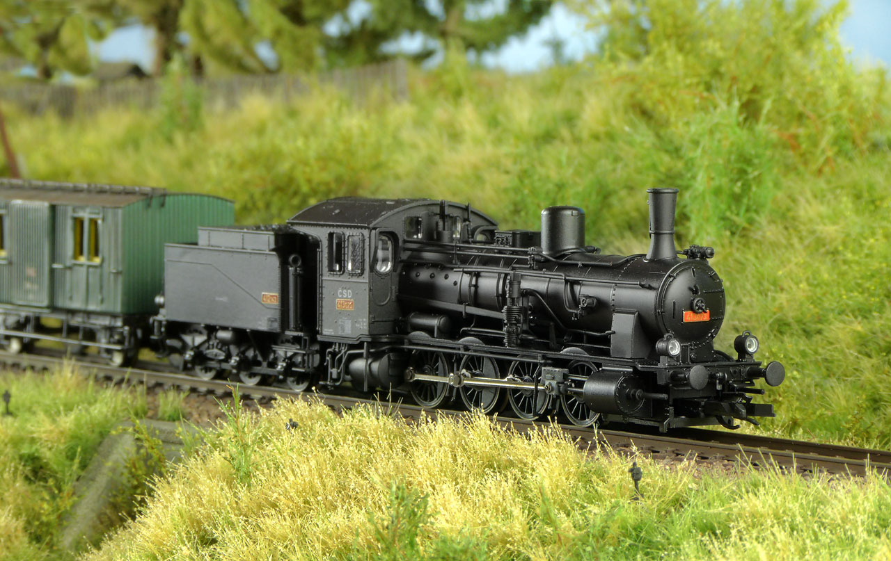

Vyvěsil jsem na web obrázky stroje 413, najdete je v původní galerii BR 55: http://www.trainmania.info/br55-piko.html
Trainmaniak
Příspěvky: 1599

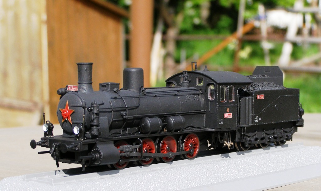

Příspěvekod Ferys » pát 13 zář, 2019 8:41 pm
P. Muras bude mít od listopadu 2019 v nabídce kotel s ČSD vraty dýmnice a kompresor. Blýská se na lepší časy 413.0 8)
Zde foto kolegy B. Voříška stroje v H0:
