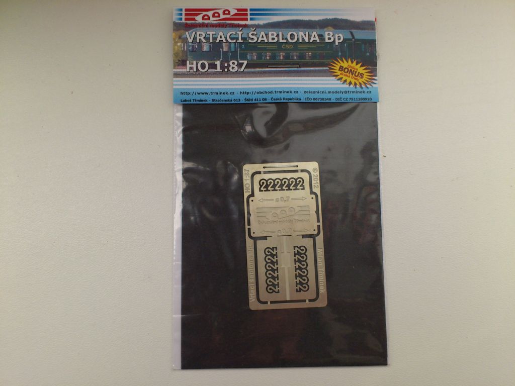

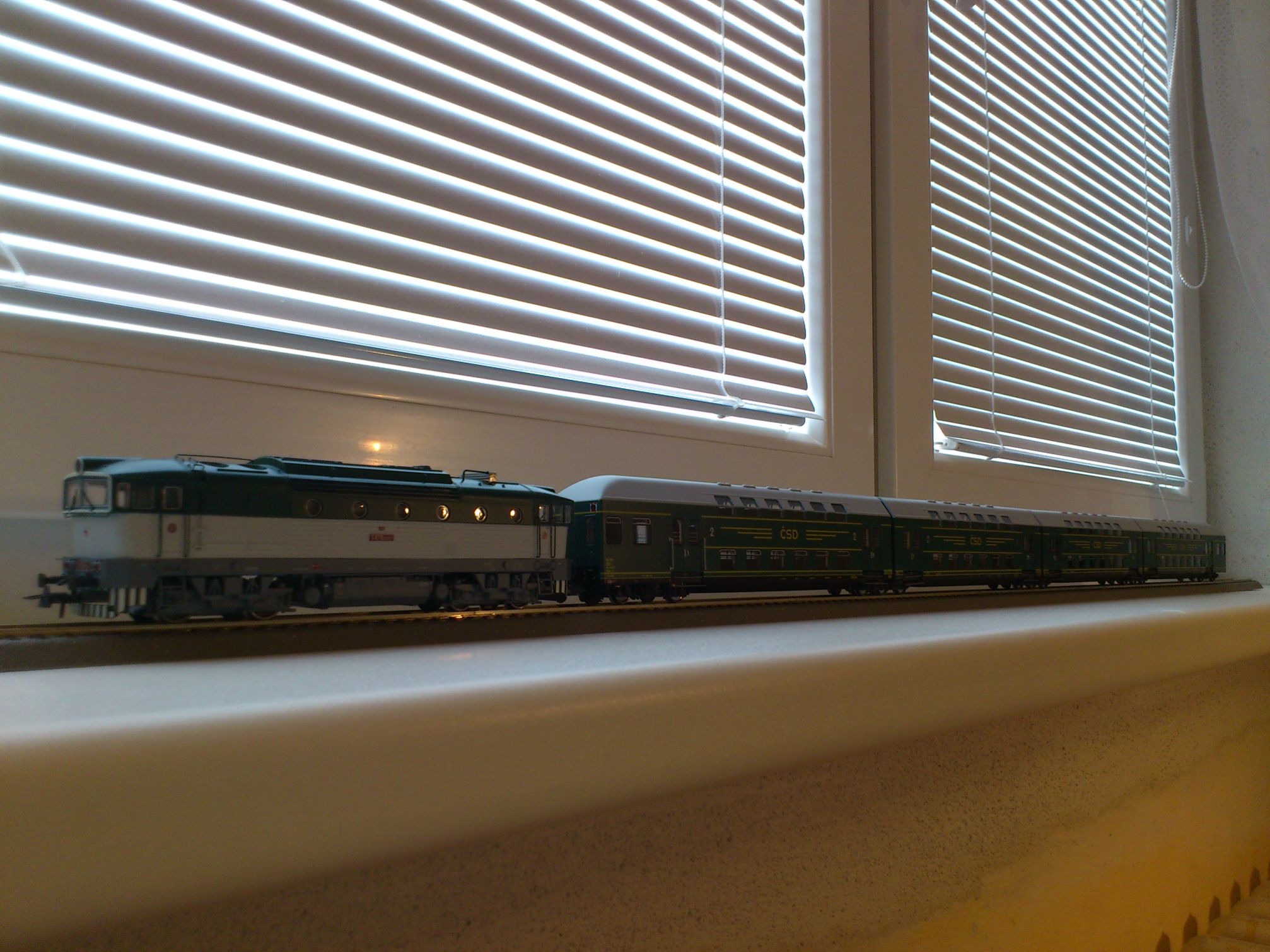

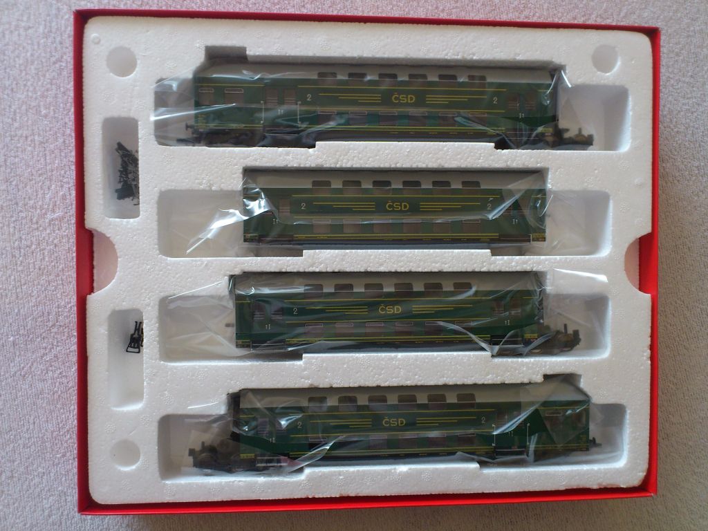

Pred časom som si aj ja urobil radosť týmto setom a objednal som si k nemu aj leptanú vŕtaciu šablónu od pána Třmínka.
Na krabici je síce uvedená epocha III. no súprava sa u nás /aj keď už bez fúzov/ používala do polovice 90-tych rokov.

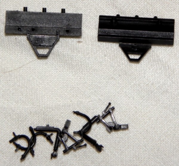

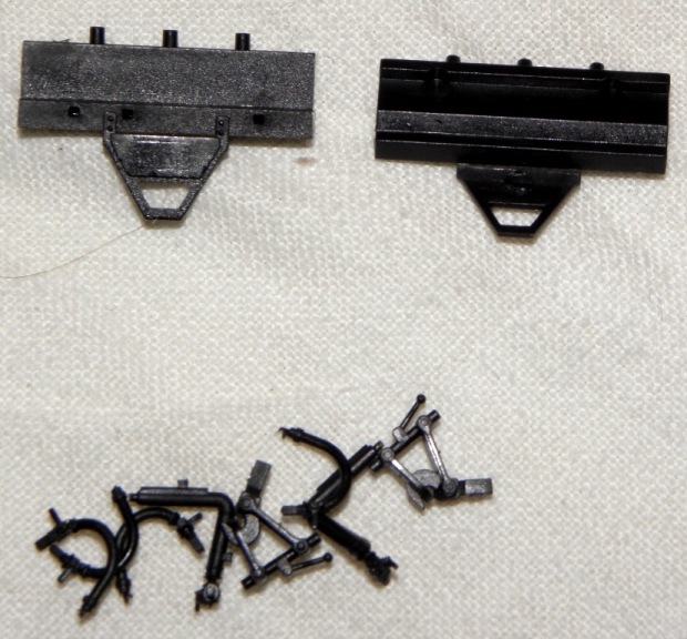

Nevydržím to a zeptám se zde někoho zdatnějšího. Koupil jsem dvojdílnou DR jednotku a v příbalech mě překvapily ty velké nosníky s véčkem. Na co to je a kam to patří? Jediné místo je zespoda na čelech, to by se ovšem musela odstranit KKK na které je napasované dynamo. Ty tři dírky u KKK pod čelem jsou i ČSD ale u nich tento díl není. Otázka zní je to jen pro vystavení do vitríny?

Tak tento diel v ČSD verzii mám aj ja a slúži presne na to čo píšeš. Po vytiahnutí spriahadla sa nasadií alebo prilepí zospodu do tých troch otvorov a následne sa do otvorov v samotnom dieli nasadia priložené hadice a na spodok čela šróbovka.
Tí ktorí majú v pláne jazdiť so súpravou v jednom smere, použijú iba jeden diel na koniec vlaku aby spriahadlo model zbytočne nehyzdilo a súprava pôsobila o čosi modelovejšie. :wink:

A nemá ta DR jednotka na jedné straně řídicí stanoviště? - pak by to mělo logiku i v normálním provozu, protože Němci dost patráky používali jako kyvadlové soupravy s lokomotivou vždy na jedné straně.

Tak jsem prohledal doplňky k 4dílné jednotky ČSD a je to tam taky. Ta DR 2dílná je bez řídícího stanoviště, takže ty doplňky bych osazoval jen v případě vystavení ve vitríně. Díky.
