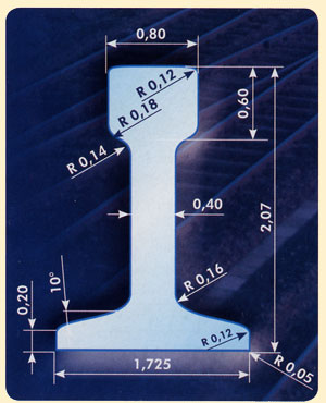

Mám dotaz na profily flexi Standard code 100 a Elite code 83.
Podle obrázků mají obě kolejnice úplně stejné rozměry a liší se pouze výškou stojiny.
code 83
code 100
Přesto výrobce dodává dva druhy pražcových polí. Máte někdo zkušenost se vzájemnou záměnou pražcových polí a kolejnic. Podle mě by to mělo bez problémů fungovat.
Re: Peco vs. Tillig Elite
PříspěvekNapsal: pát 14 říj, 2016 10:37 am
od Ferda
jsou kompatibilní.
