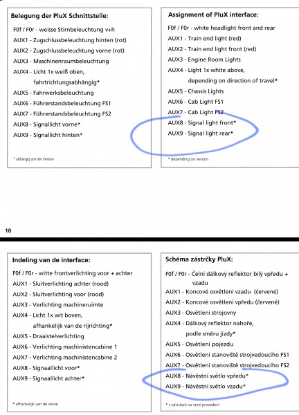

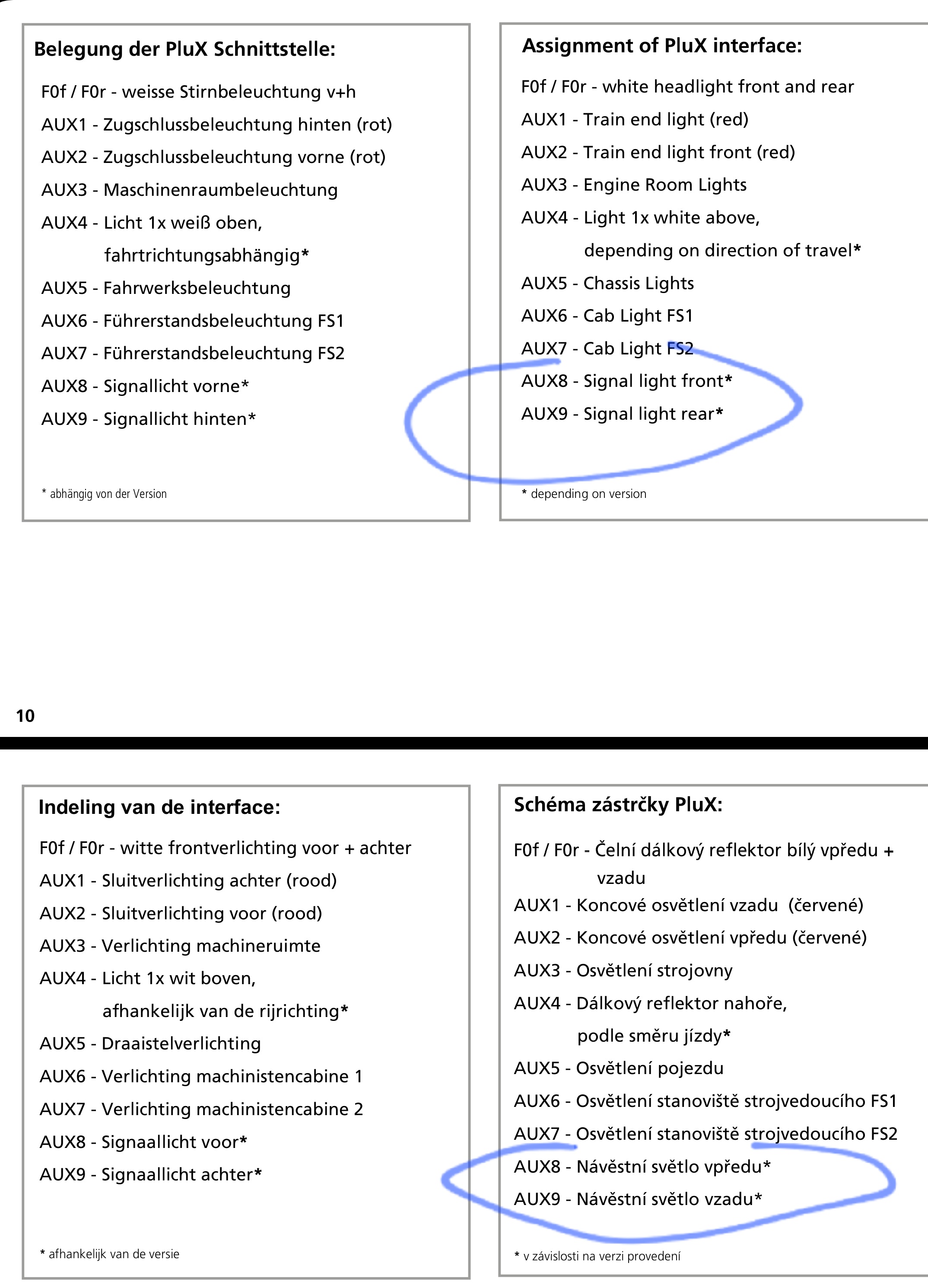

V manuáloch je jeden zaujímavý detail - osadnie PluX22.
Je tam v popise AUX8 a AUX9 :shock:
Tak to by ma zaujímalo, že čo z toho v reále vylezie... :roll:
Ono je v zásade problém, že čo považuje PIKO za AUX8 a AUX9.
Že by to boli logické výstupy SUSI Clock a SUSI Data?
V prípade osadenia ZIMO je AUX8 na INDEX PINe (iba plôška na dekodéri) a AUX9 je PIN pre SUSI Clock.
Chýba mi tam posun - svetlá do kríža - že by to bolo ono?

Tipoval bych to na žlutá poziční světla.

A plecháč mal žlté svetlá?

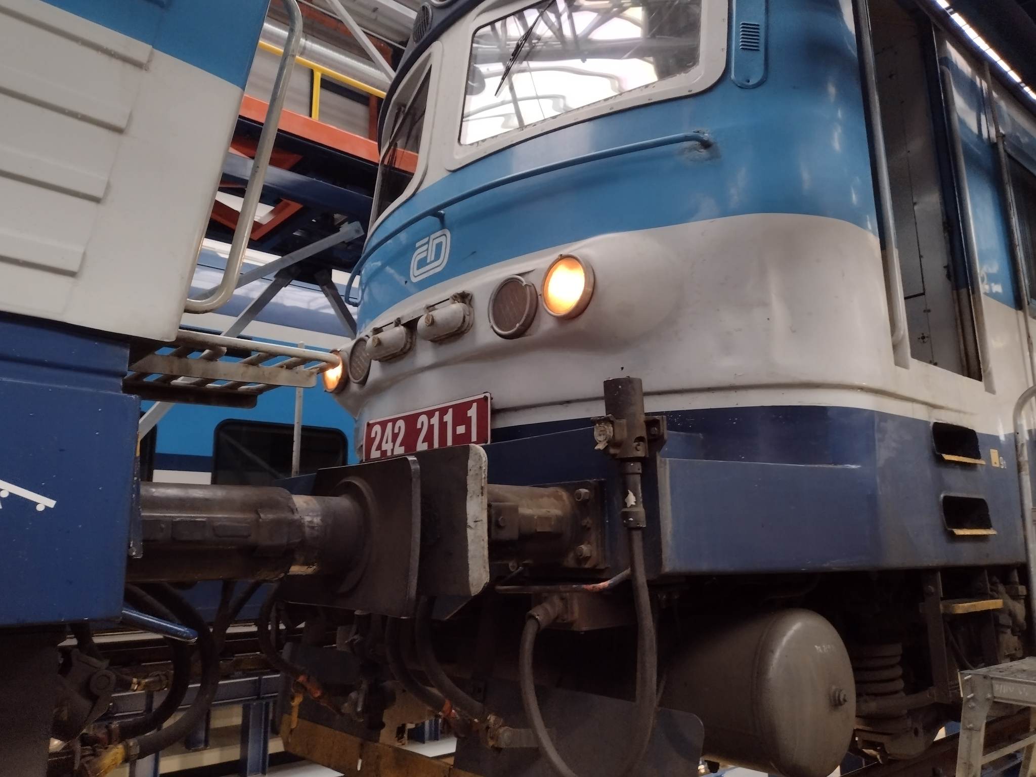

Ano, Plecháče nižších čísel mají i žlutá světla. Alespoň pulty to naznačují. To je můj osobní postřeh z práce. Teď na Plechovkách nejezdím, ale jak půjdu do práce a zahlédnu vhodný stroj s ochotným kolegou zkusím vyfotit.

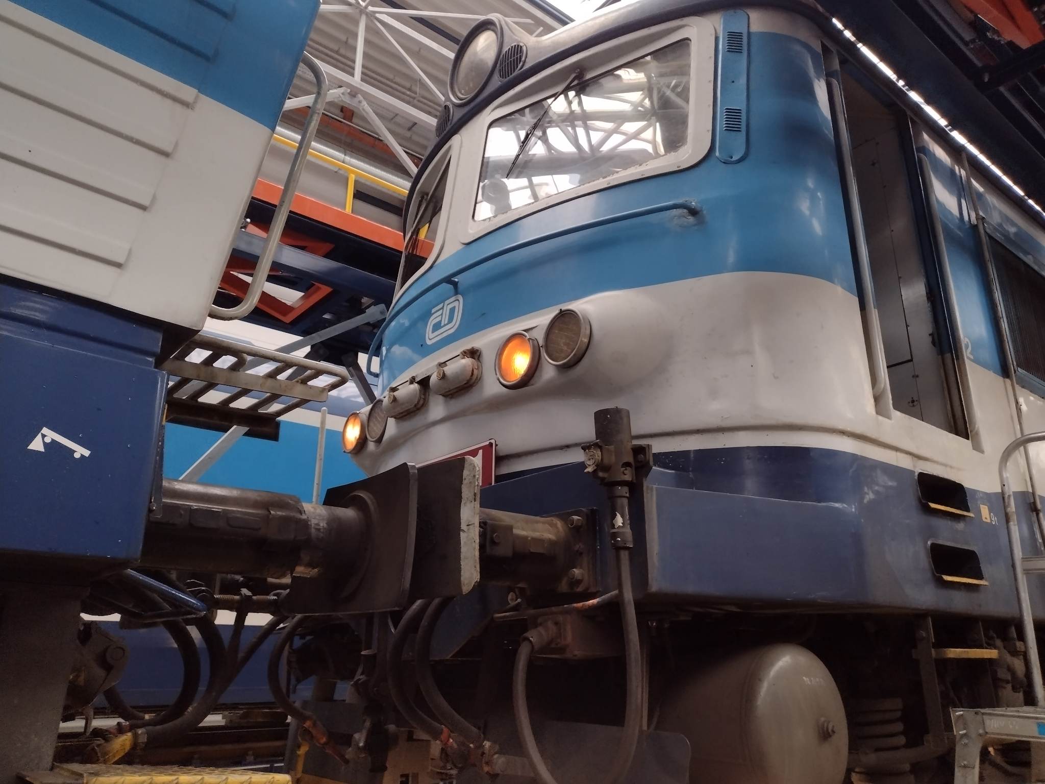

Včera se mi podařilo udělat fotky Plechovky 242 211-1 v plzeňském depu. Dnes už jsou již žluté filtry v pozičních světlech odebrány. Posuďte sami, zda měl Plecháč z výroby i žlutá poziční světla.

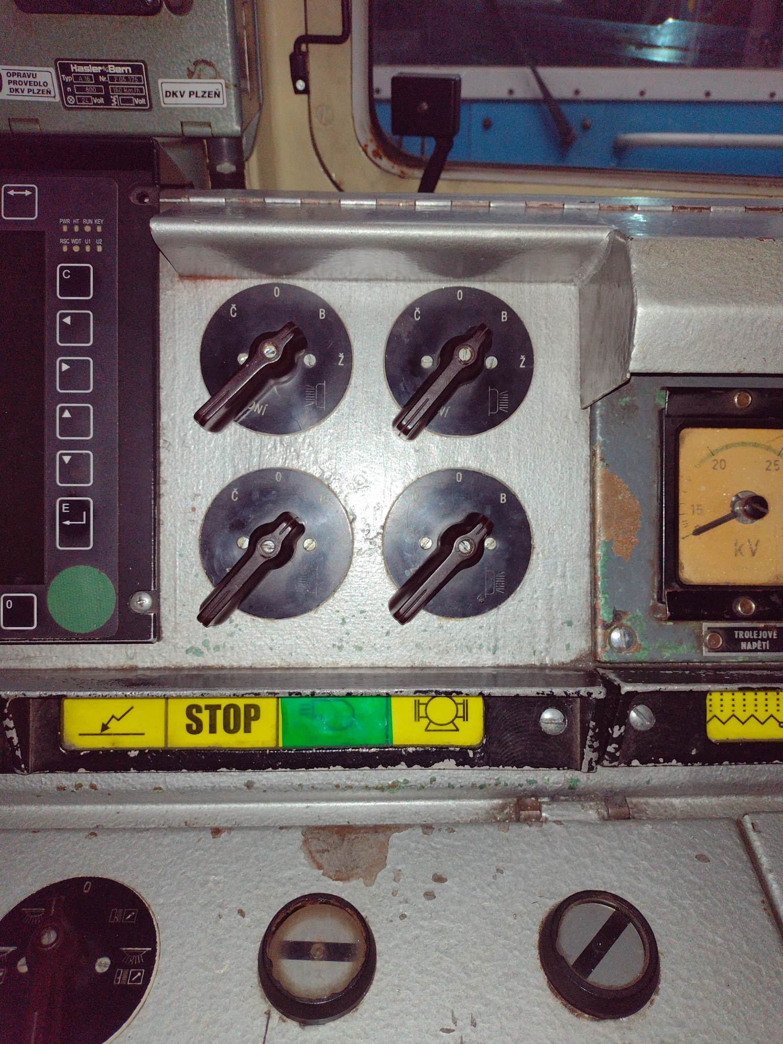

Ovládací prvky pozičních světel.
Jeden přepínač v poloze "Ž".
Dvě bílé.

I plecháče vyšších čísel měly standartně možnost zapnout žlutou pozičku.

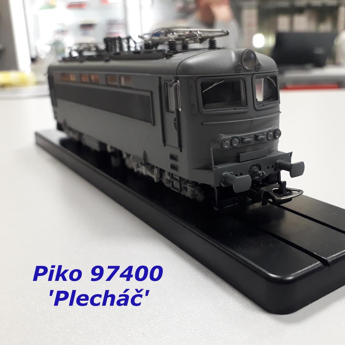

Nádherná práca. Takto to ma vyzerať keď to niekto myslí vážne :wink:

Zdroj fotky? Dík.

BEN-Zerba

Něco mi na tom čele nesedí. Vypadá moc narovnané, jako by Piko ignorovalo zkosení partie s čelními okny.
