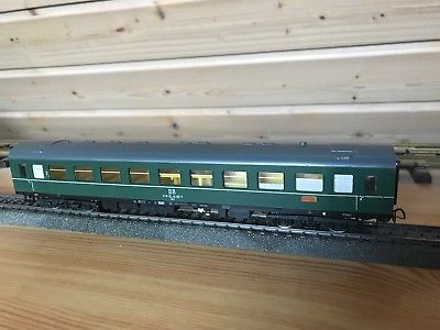

Zdravím.
Odborníci jistě budou vědět. Mám několik rychlíkových vozů DR (70tá léta). Některé mají na 1 nápravě dynamo, některé na žádné nápravě a Mitropa má na obou.
Není to závislé na sobě, vozů bylo víc a mohlo se to předělat z nich. Jak je to správně?

To zní logicky. Jsou to vozy 5/6510 Piko. Co jsem hledal na netu obrázky, tak se lze odpíchnout jen od katalogových originálních, ale zde je vždy vůz jen z jedné strany a člověk neví, jestli z druhé to dynamo je nebo ne.

Dobrý den,
u modernizovaných vozů DR s podvozky Görlitz V uvádí německá literatura jedno dynamo s náhonem přes kardanový hřídel od jedné z náprav podvozku.
Jedná se o tyto modely Piko 5/6507 - Age, 5/6508 - ABge, 5/6509 - Bge, 5/6510 - Bgre a 5/6511- Dge. Ostatní modely rekonstruovaných vozů jsou od jiných firem např. Schicht začleněného v té době do kombinátu Piko.
