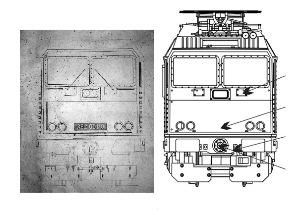

Příspěvekod 362.001 » čtv 11 úno, 2016 11:35 am
Dobre, pome na to ešte inak...
Ešte raz tu pacnem moju rokmi vyblednutú a nekvalitnú kópiu presného nákresu čela 362 a dám ju do porovnania s výkresom modelu MTB.
Ak je to pre MTB technicky nerealizovateľné, nemuseli robiť na modeli imitáciu skrutiek na rámoch čelných okien. Nemuseli! Odpustil by som.
Ale neviem odpustiť, že ich tam dali, no nedodržali ich umiestnenie, rozostupy ba vlastne ani len presný počet. Na výšku, ako vidíme, ich má byť 6, oni si spravili iba 4. Reflektorový plech má mať 5 skrutiek, urobili iba 4.. budiš, ale potom vlastne nemuseli robiť ani jednu, vyzeralo by to lepšie, vernejšie.
Nemuseli robiť detaily, nity, skrutky.. ale základné plochy a roviny mali byť presné na desatiny. Podokenný priestor: vzdialenosť spodku rámu okna od zlomovej čiary čelného "šípu" má byť 41 cm. Na modeli to vyzerá byť v prepočte podstatne menej. Tým pádom sa zcvrklo a opticky zaniklo reflektorové svietidlo.
Plech pluhu.. kašlať, že je bez schodíku, kašlať, že sú ľavý aj pravý na šírku rovnaké, hoc by byť nemali. Pluh má mať na výšku 40 cm.. ten modelový má v prepočte koľko?
Pôdorysný úkos (zúženie) čelníka má cca kopírovať úkos skrine. Nekopíruje.
Uhol, výška šikmých bočných striech.. ani nerozprávam.
Ako sorry, tu nemusím vedieť nič o technológii výroby ani plastoch, lebo problém, o ktorom tu od začiatku točíme, nie je v tom.
