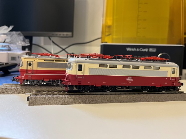

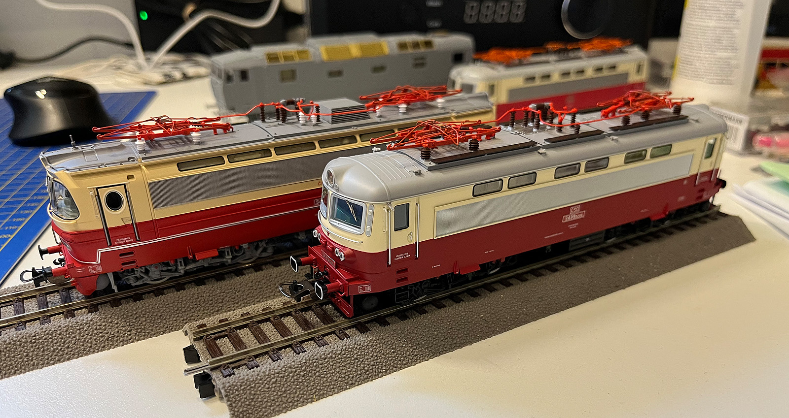

Příspěvekod M&T » sob 25 bře, 2023 2:01 pm
Nech sa páči :-) ... samozrejme, podanie farieb je trochu skreslené (umelé svetlo) ale rozdiely odtieňov zodpovedajú realite na modeloch.

Příspěvekod E11 » ned 26 bře, 2023 8:27 am
Moc děkuji za srovnávací fotky Plecháče a Laminátky.

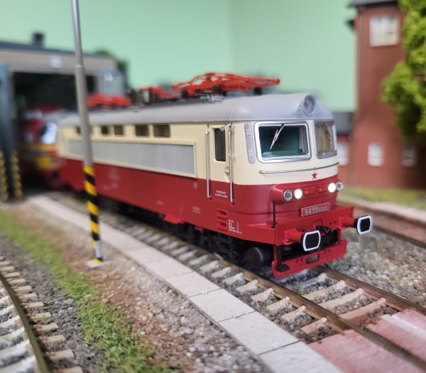

Příspěvekod TTmili » čtv 30 bře, 2023 9:33 pm
Dovolím si přispět k diskuzi ke světlům, vnější jsou bílé/červené, vnitřní žluté, vpodstatě se jde vyblbnout a mašina může svítit jako vánoční stromeček. Důkaz z 242.253, je to jedna z nejméně zasažených plechovek jakýmikoliv úpravami.

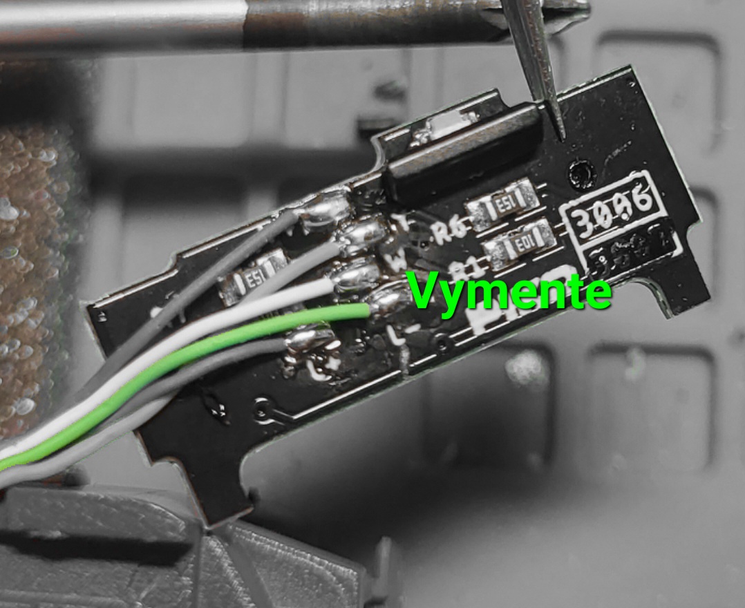

Příspěvekod kuyon » ned 02 dub, 2023 6:18 am
Takže v rýchlosti taká expres úprava osvetlenia:
1. Odstrániť vnútorne žlté LED
2. Odstrániť vonkajšie biele LED a naletovať ich na miesto pôvodných žltých LED.
3. Vymeniť navzájom biely a zelený vodič na DPS LED osvetlenia.
Úpravou získate samostatné ovládanie osvetlenia prístrojovej dosky na stanovišti s F21 v projektoch od Jacek-a, samozrejme že žlté LED v tomto prípade sme vylúčili.
