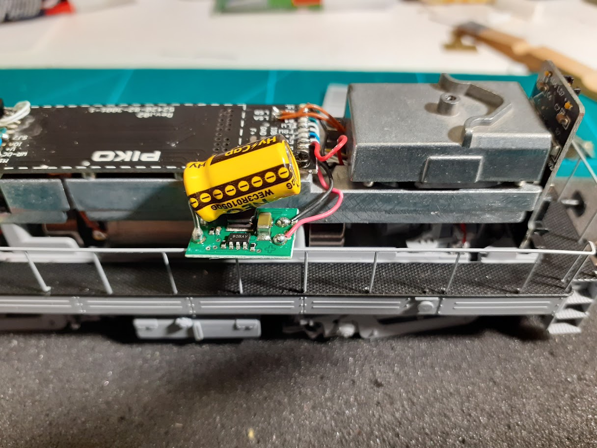

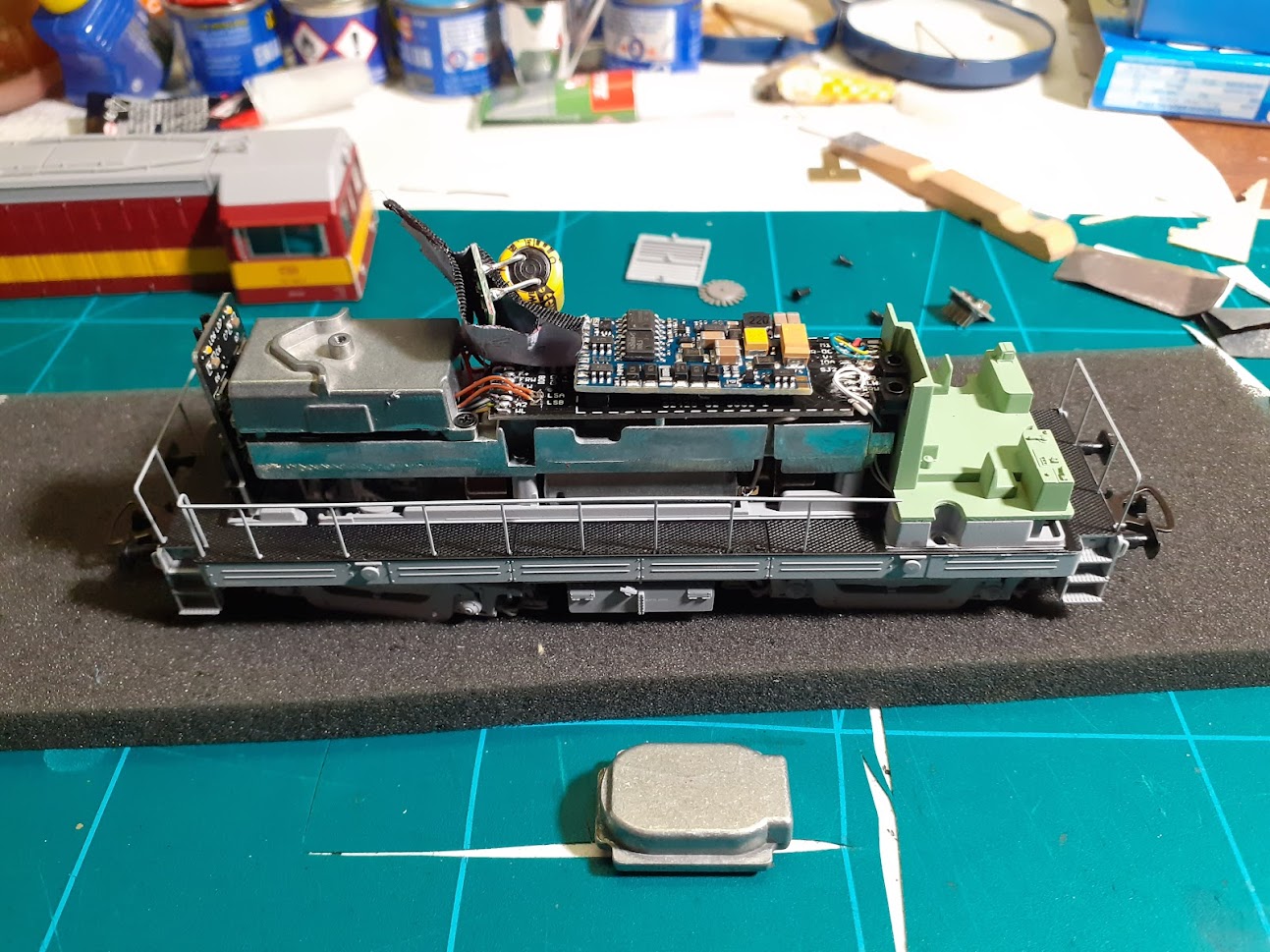

Tak je to ověřeno. Nahrání zvuků do dekodéru ESU blokuje kondenzátor. Po odpájení vodiče na hlavním dps lze sadu zvuků bez problémů nahrát. Škoda, že není pro tyto případy na desce doplněn nějaký DIP přepínač, který by odpojil kondenzátor. Pro ilustraci doplňuji fotky dps elektroniky originálního kondenzátoru, který je standardně celý zalepen v samolepící pásce.

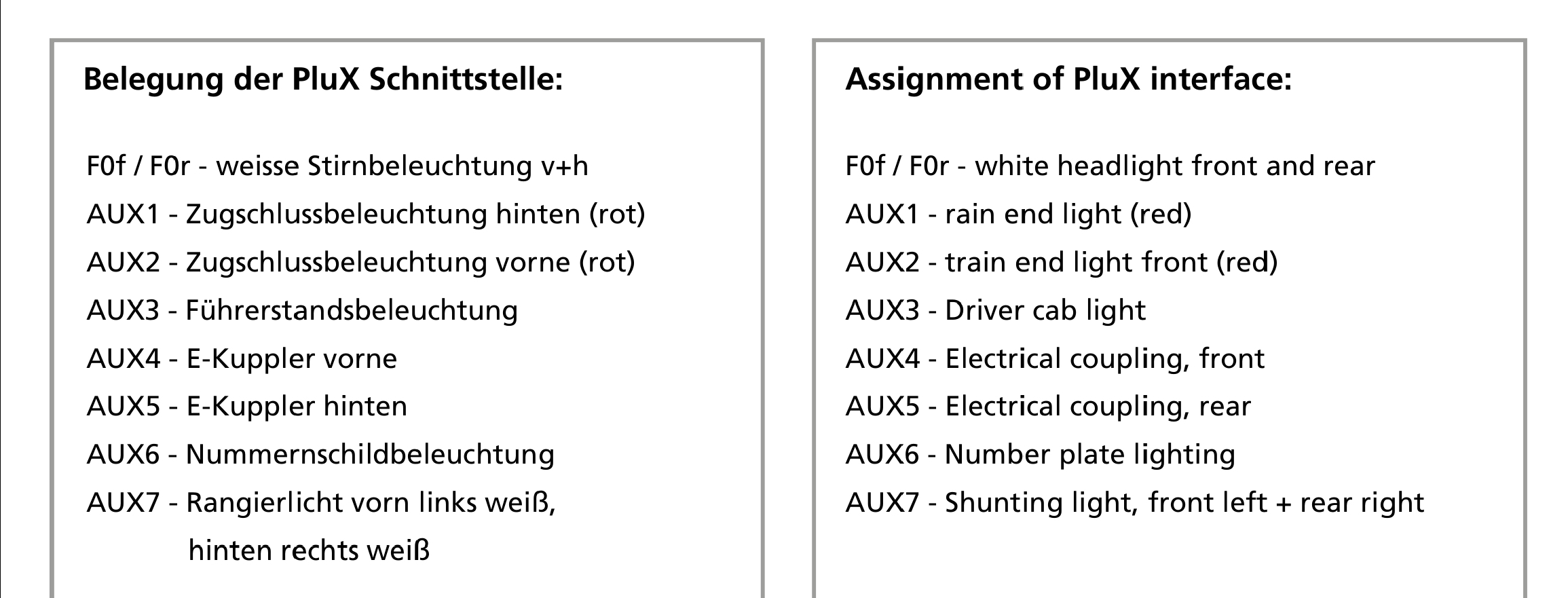

V príspevku vyššie bolo spomenuté elektricky ovládané spriahlo. Je ovládané cez Fo4 a Fo5, treba ho samozrejme dorobiť. Ja som túto potrebu nemal, tak som dané výstupy využil na samostatné ovládanie reflektora. Viď link na úpravu.
Priradenie výstupov dekodéra na jednotlivé LED / Funkcie
A na otázku DOVI-ho, že ako to svieti v analógu: Biele pozičné + reflektor v predu a červené v zadu. Je to dané analógovou prepojkou.
