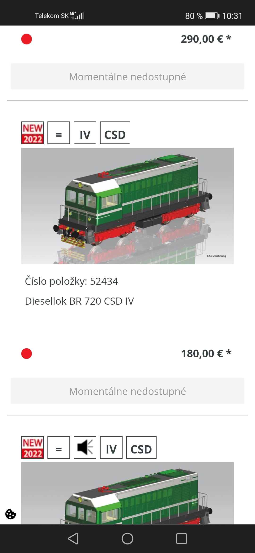

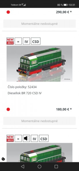

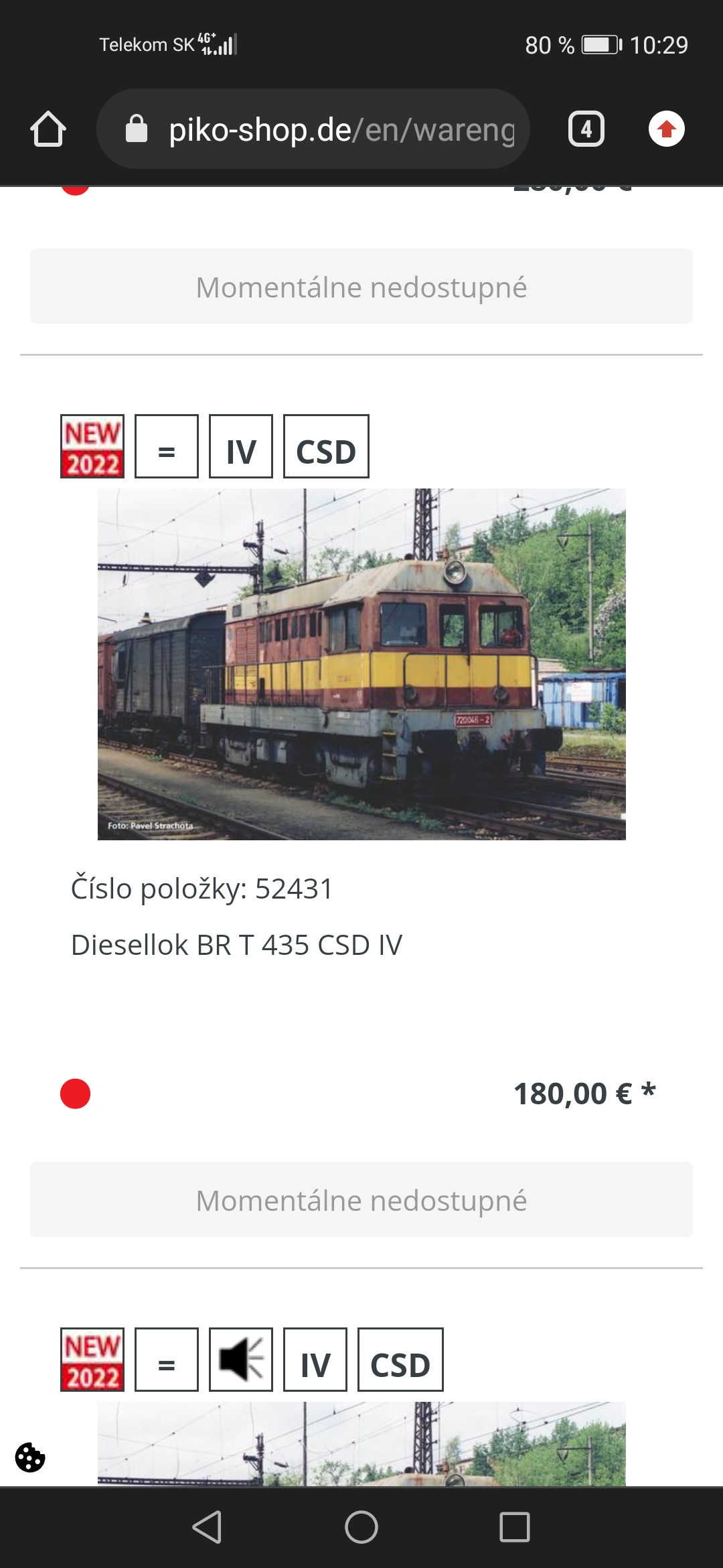

Piko nás zase nesklamalo a prídu aj nové verzie ČSD
