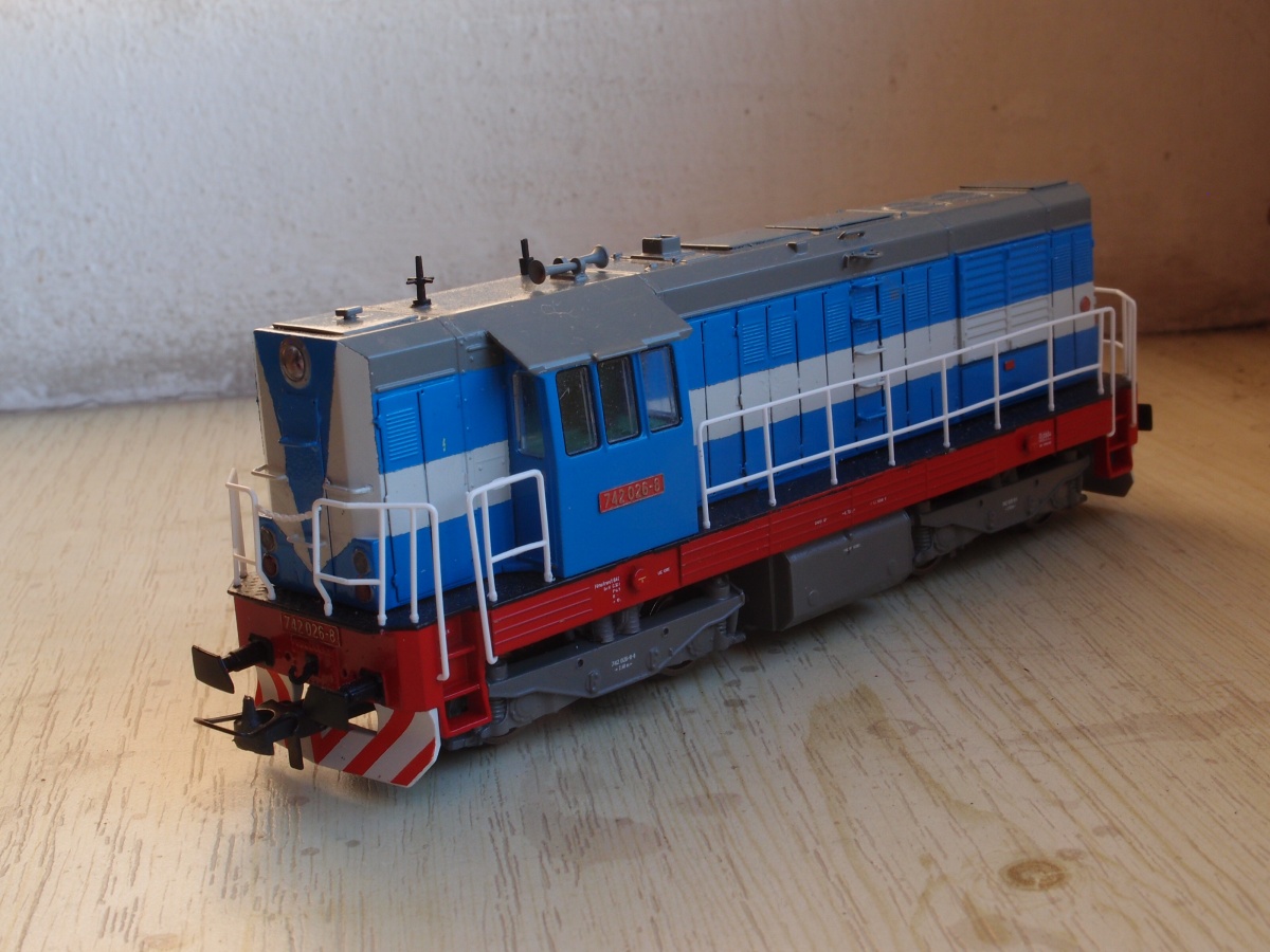

přidám drobnou úpravu na 742 026 když přišla v r1993 po opravě z ŽOS

Příspěvekod Ronoath » čtv 11 bře, 2021 8:29 am
To vypadá hodně dobře! Pořád jsem si říkal, zda se někdo pustí do nějakého "setu opravných leptů pro MTB" a hle, něco se evidentně rýsuje! Mohu poprosit o více informací? Bude to k prodeji, budou i jiné řady?

Příspěvekod xmatejx » čtv 11 bře, 2021 9:34 am
Ano, toto je na modelařině krásné, každý má prostor pro to si vyrobit model, se kterým je vnitřně ztotžněn. Hezká práce.
Lepty pro "úpravu" modelů 740/742/743 MTB dodává DK Model a KuBer. Mě osobně opticky dráždí na výsledku jen nerealistický průměr kulatiny zábradlí ochozu:
https://www.railpage.net/wp-content/uploads/2019/01/Railpage42.jpg
PIKO začalo už před lety s unikání technologií bodovaného lakovaného kaleného drátu, mají to (nejen) čmeláci PIKO. Vypadá to perfektně a svoji jemností to zvyšuje model jako celek.Uvedené by výsledek ještě zvedlo.

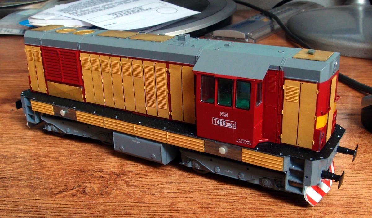

Příspěvekod S200-251 » čtv 11 bře, 2021 7:43 pm
A tyhle leptané díly jdou sehnat nějak samostatně? Zrovna tu mám rozebranou 742 MTB před lakem a taky bych to rád vylepšil. Ten originální model má hrozně provedené dveře kapot a jejich detaily vůbec to není výrazné a splývá to.

Příspěvekod Mcx » pát 12 bře, 2021 2:31 pm
To na fotkách jsou vlastní lepty rkwa :)

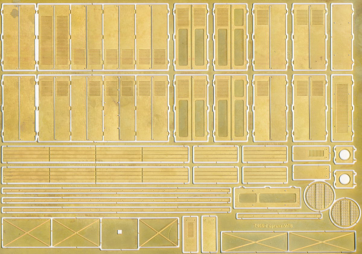

Příspěvekod rkwa » pát 12 bře, 2021 3:39 pm
tak lept vypadá - dají se z něj udělat i další série, ale osobně by se mi to nechtělo upravovat (lisované dveře jsou zapuštěny). Pokud bude vážný zájem, tak ty doplňky nechám vyleptat.

Příspěvekod S200-251 » pát 12 bře, 2021 5:49 pm
Vypadá to dobře, pokud by byla možnost, poprosil bych o tři sady závazně.
