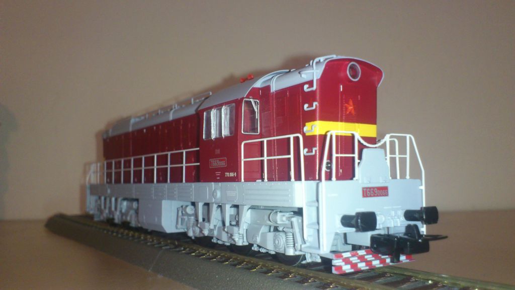

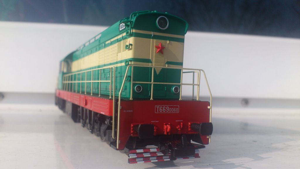

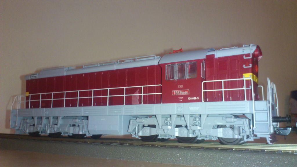

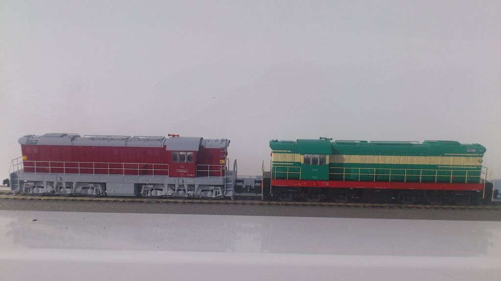

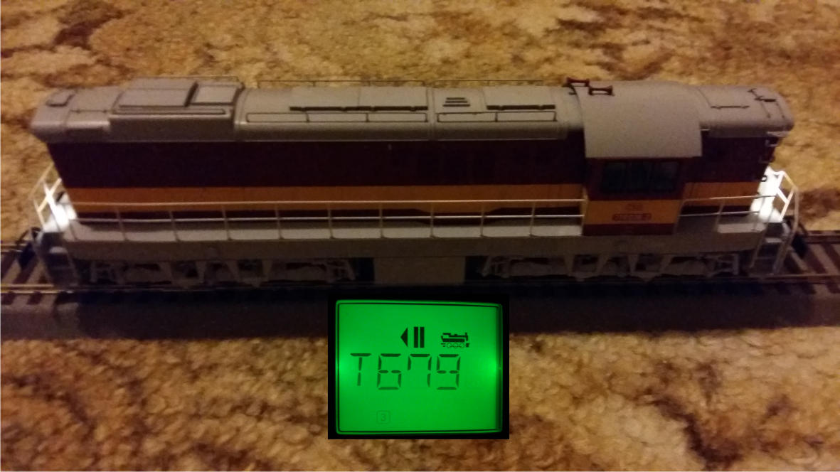

Příspěvekod eduardo » ned 08 lis, 2015 4:56 pm
Pridám ešte foto na dennom svetle, plus úpravu narážačov na zelenokrémovom Čmeldovi. Sorry za kvalitu fotiek, sú fotené mobilom nakoľko nemám kvalitný digi foťák.

Příspěvekod loscarlos » stř 11 lis, 2015 11:18 am
Mám dotaz, má někdo nového čmeldu 770 036 v digitálu ?
Osadil jsem do něj decoder D&H DHP250 a zjistil jsem že proti předchozí verzi, má navíc funkci F3 bílá/bílá bez horního reflektoru.
Teď nevím, jestli je to vylepšení nového a nebo nedokonalost starého T669 060 :-).
Funkce:
* Bílá vč. h. refl dle směru
F1 červená 1
F5 červená 2
F3 bílá/bílá bez h.ref.
F4 posun bez vlivu na světla

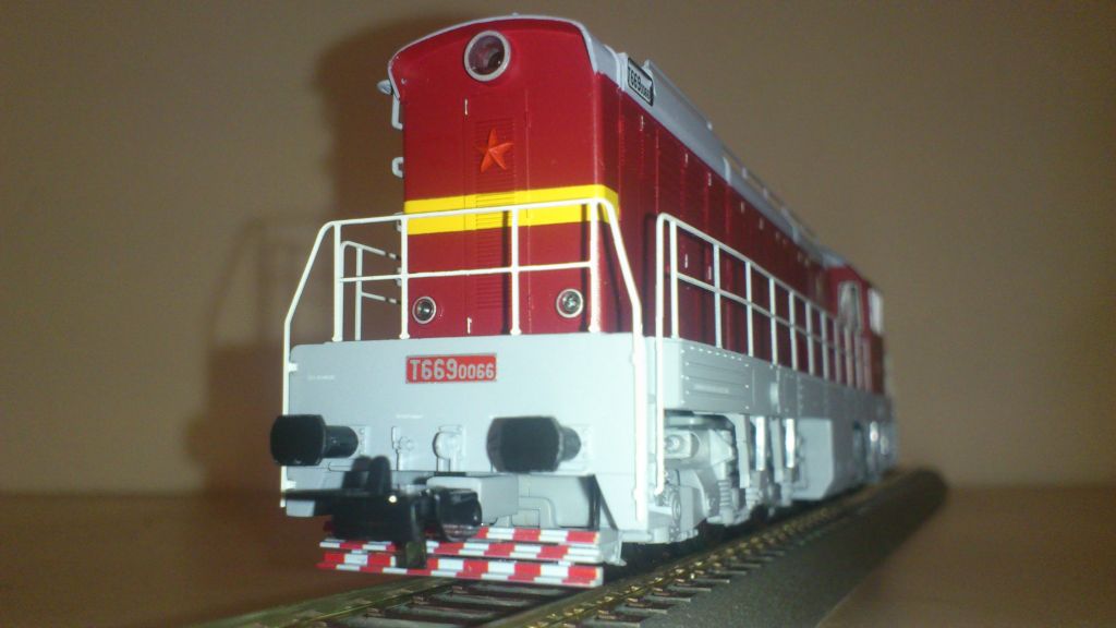

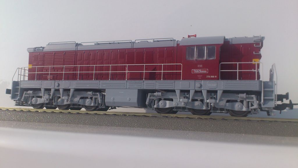

Příspěvekod eduardo » sob 21 lis, 2015 9:26 am
Pár foto po finálnej úprave čmeliaka, časom možno skúsim aj patinu. Zatiaľ trénujem na plastikových modeloch techniky a ťahačov. :)
