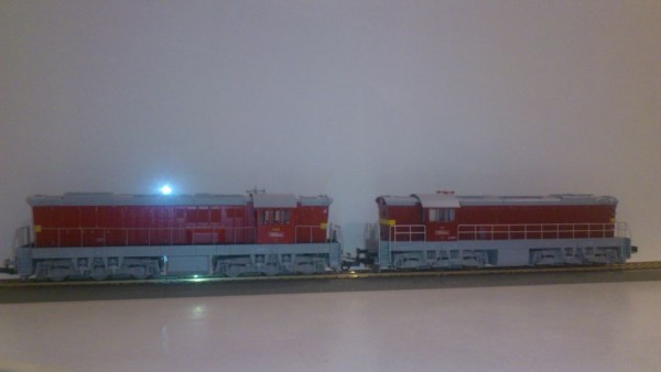

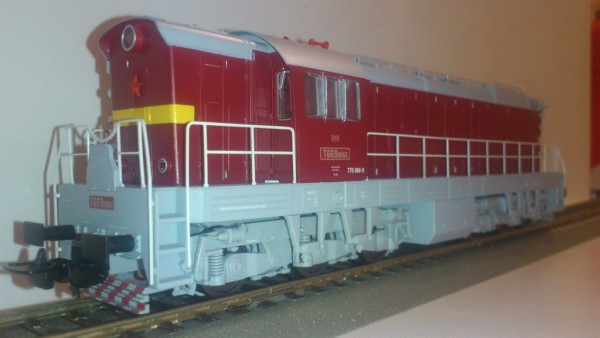

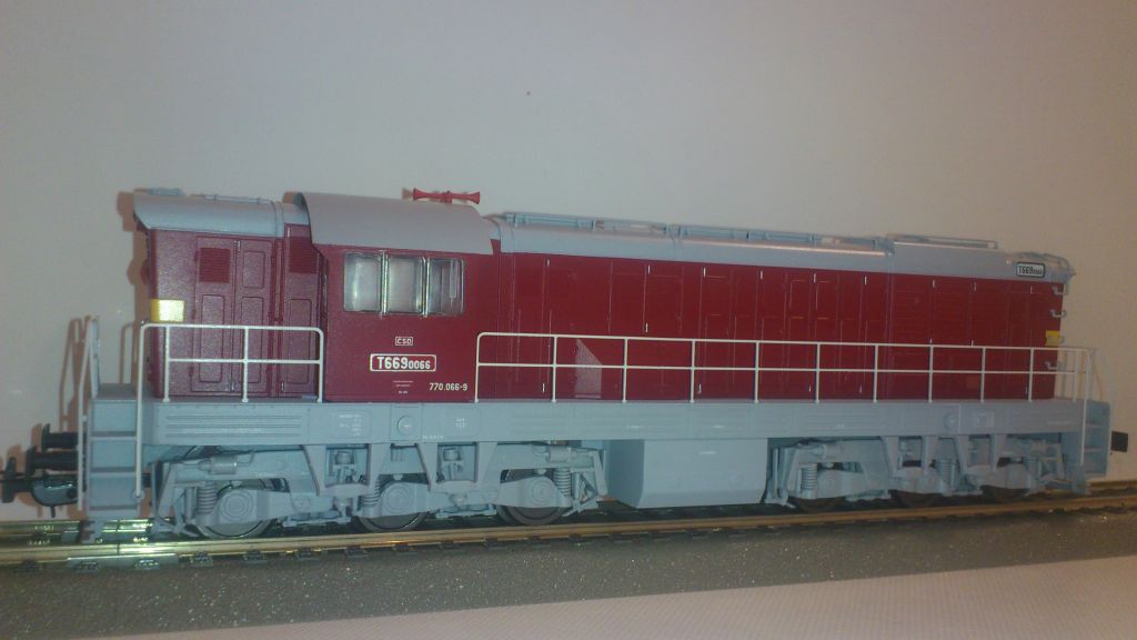

Příspěvekod eduardo » sob 07 lis, 2015 8:54 pm
Dnes som trochu upravil Čmeliaka od Pika. Ešte budem upravovať narážače, len sa zatiaľ neviem rozhodnúť či zhotovím veľké či malé taniere. Ako vyzerá po úprave posúďte sami, no podľa mňa teraz už model vyzerá ako Čmeliak. Tí čo model poznajú rozdiel určite zbadajú. :wink: Pre porovnanie spolu s Rocom.
H0 epocha IV ČSD DCC
eduardo
Příspěvky: 119
Registrován: pát 18 lis, 2011 7:03 pm
Re: Čmelák T669/770 od Piko
Příspěvekod A2C » sob 07 lis, 2015 10:48 pm
Zväčšoval si okná na kabíne? :)
Příspěvky: 1746
Příspěvekod eduardo » ned 08 lis, 2015 7:12 am
Samotné okná som nezväčšoval, iba som vybral číre diely a zbrúsil tie nevzhľadné rámy v oknách a následne vyleštil a vlepil späť. Teraz majú okná správnu veľkosť, mimochodom zhodnú s čmeliakom od Roca. Ďalej som striebornou farbou naznačil rámy okien na kabínke a natrel vetrolamy a kľučky na kapotách. Ešte ma čaká úprava narážačov, len mám dilemu či zachovám veľké taniere alebo vyrobím malé. Fotku tejto konkrétnej mašiny som na nete našiel iba jednu a tam sú veľké, tak že ešte uvidím ako sa nakoniec rozhodnem.

Příspěvekod George V. » ned 08 lis, 2015 7:42 am
No rozhodně bych udělal malé; už jenom proto, že ty talíře od Piko jsou naprosto nevzhledné, jsou totiž mimo osu. Já osobně jsem vybavil svého čmeláka od Roco malými černými nárazníky (asi z brejlovce) a vypadá mnohem lépe. Široké nárazníky se montovaly až od r. 1986 (kromě pár výjimek z LD Vršovice - kvůli patrům na Pacifiku) a to spíše primárně na lokomotivy osobní dopravy, takže na čmelácích bych je v tom období moc neočekával... I když koukám to Piko už má nové označení nastříkané na kabině, takže bych to tipnul kolem r. 1988; tam už široké teoreticky mohli být.
