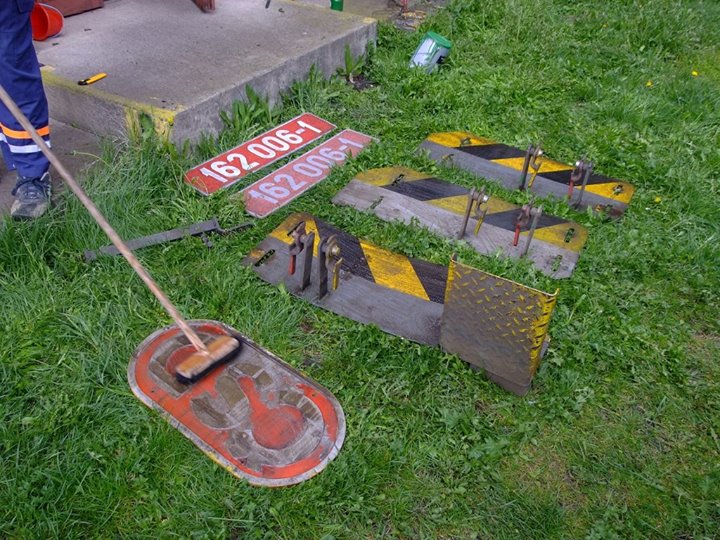

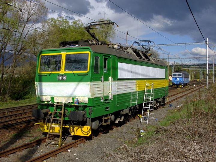

Na iróniu som sa zámerne snažil nereagovať, som za vecnú a konštruktívnu debatu. Nerobím zo seba majstra svetla ale zas o tých mašinách viem čo viem. Mimo toho, že som modelár, našu bývalú turnusovku, 162.006 sme pred dvoma rokmi svojpomocne za niekoľko týždňov počas plnej prevádzky s kolegami vybrúsili, vytmelili a sám som ju napokon aj nastriekal do nového náteru. Prešiel mi rukami doslova každý centimeter štvorcový jej skrine, nuž snáď aj vďaka tomu mám právo dačo o tom vedieť a mať tie mašiny v oku.

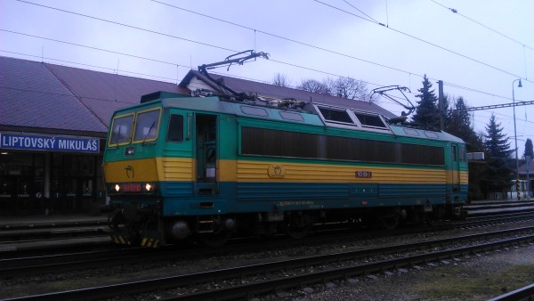

Som Tomáš Chovanec, rušňovodič jazdiaci v osobnej doprave na štrbskej rampe; teraz predovšetkým na persingoch.
Aj dnes mám dlhú šichtu na mojej súčasnej trojfarebnej turnusovke 163.109 (viď aktuálne. foto).

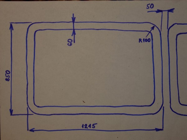

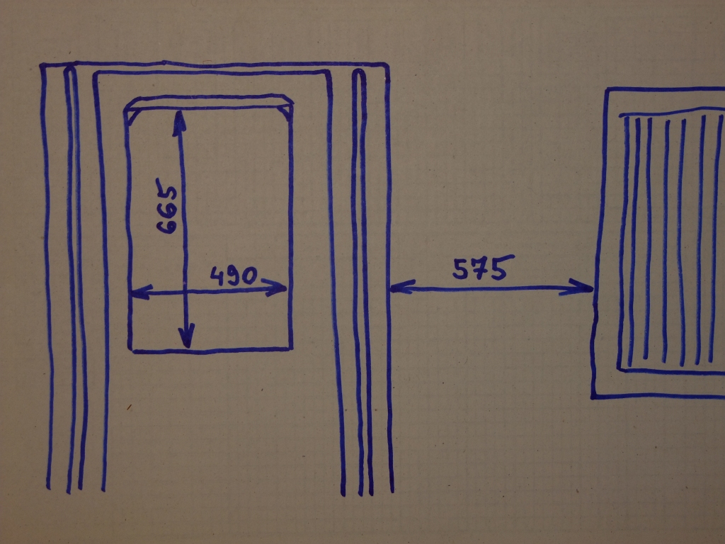

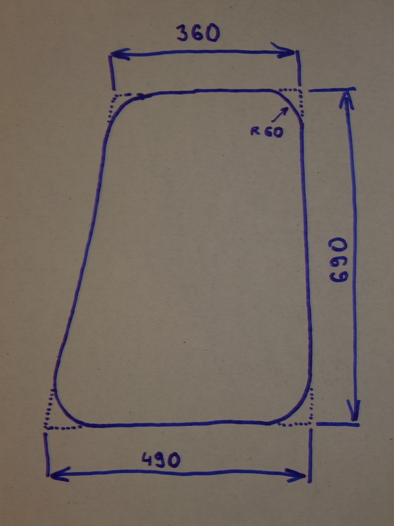

Výkresy s presnými údajmi mám síce doma, okná som pomeral teraz na 162.003 počas prestoja. Medzi jednotlivými mašinami som síce našiel rozdiely +/- 1cm, ale tak pre informáciu a hlavne pre prepočet do mierky 1:87 je presnosť merania myslím, že úplne postačujúca.
Takže na prvej fotke máš vonkajšie rozmery rámov čelných okien vrátane šírky rámov a vzdialenosti rámov, na druhej bočné lichobežníkové okno na stanovišti (rozmery sú brané vždy od stredu tesniacej gumy) a na tretej spúšťacie okno na dverách plus vzdialenosť vonkajšieho úkosu dverného otvoru od hrany rámu žalúzií, nakoľko pri pohľade na model dám krk na to, že ani tento rozmer nebol dodržaný...
