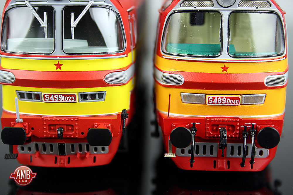

Které lamino je lepší, řeší v této době hodně modelářů... také já s kolegy vláčkaři jsme vedli táhlé diskuze. A závěr? Nejlépe to vystihují srovnávací fotografie p. Daleckého
Detaily má lepší Piko - střecha, zběrače, pluhy a podvozky, ale celkový dojem je lepší od TI. (u TI mě zaskočily kryty houkaček, které nejsou plastické ale jen tištěné...!)

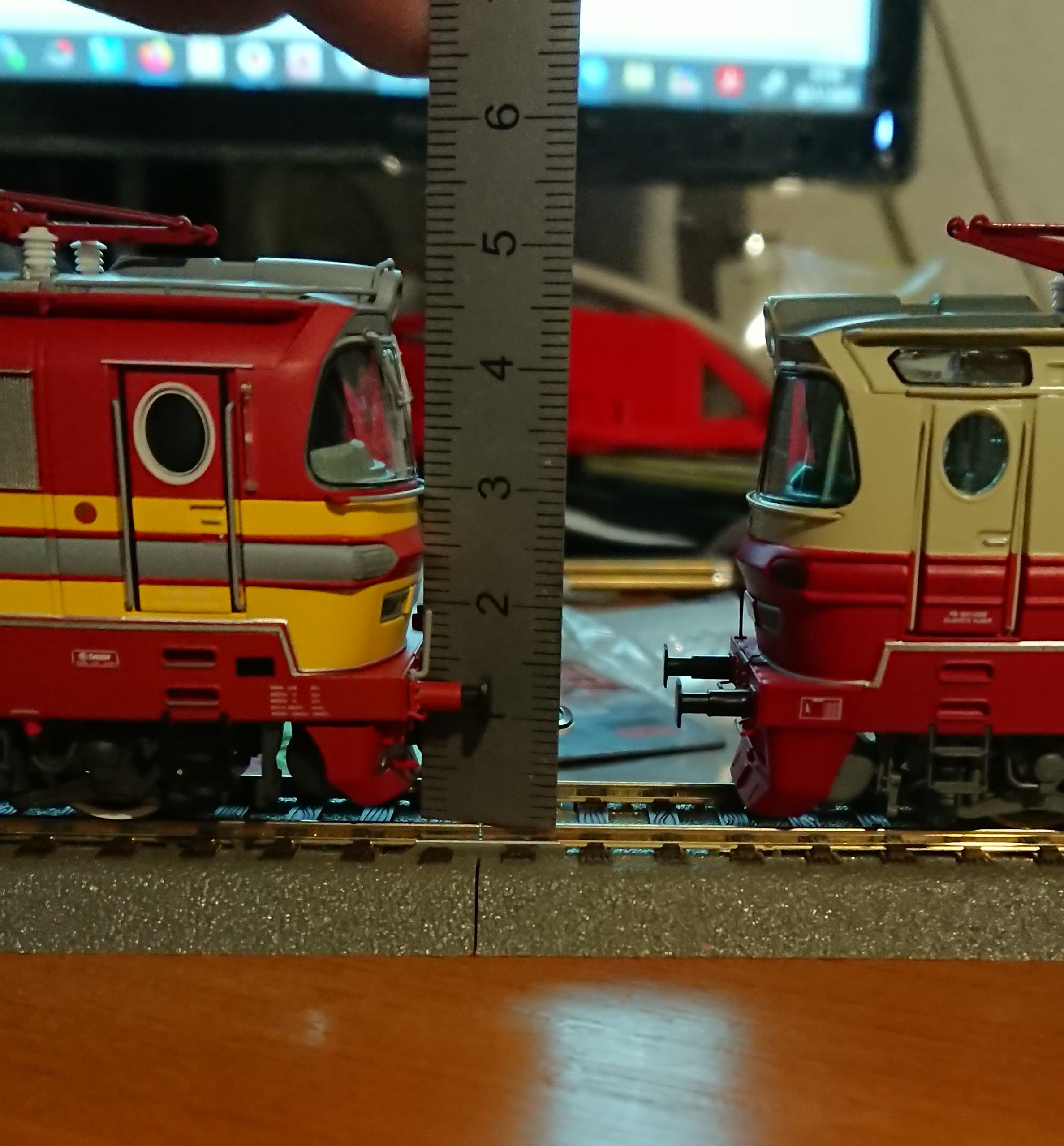

Příspěvekod Michal Šuhajda » ned 15 lis, 2020 9:59 pm
xmatejx píše:Ale zpět k vláknu: stále čekám, kdy je obě někdo hodí proti sobě na kolej, aby bylo zřejmé, jak je to s výškou a vzájemnými proporcemi. Argument, že PIKO stojíc na skle při prezentaci AMB je vyšší, protože má vyšší okolky, je nesmysl, to by musela mít kola vnější radius o 2 mm větší.
Takhle?
Ano, Piko je vyšší i na kolejích.

Příspěvekod xmatejx » ned 15 lis, 2020 10:33 pm
Michal Šuhajda píše:Ano, Piko je vyšší i na kolejích.
ano, přesně takto... díky! no, to je opravdu velký rozdíl! :-o
vedle ve vláknu "Laminátka PIKO" si pan kolega jipol57 (pon 12 říj, 2020 8:42 pm) toho všiml a byl peskován, že je paranoidní :D, ale jak vidno není. To Piko je skutečně asi o trochu vyšší, než by mělo být - komparace s vagóny je více než zřejmá. Zajímavé ale potom je, že tu někdo tvrdil, že měli výkresy přímo ze Škodovky. Mimochodem - u bastardů se Piko v přiloženém letáku chlubilo souladností měřítka vypočteného a dosaženého na modelu. Jsou taková data i zde? (ani jeden model nemám, v obou případech čekám na CD Cargo)

Příspěvekod Matěj » pát 20 lis, 2020 3:47 pm
Takhle?
Větší fotka
Ta fotka je tak blbá jak se blýská to ocelové měřítko, že nelze přesně odečíst milimetry. Nešlo by to vyfotit lépe?

Příspěvekod Matěj » pát 20 lis, 2020 4:52 pm
Schválně jsem přeměřil Laminátku od PIKA a porovnal s dostupnou dokumentací a vyšlo mi, že model od PIKA má správnou délku i výšku.
Tím pádem bude model od Techimage nižší, než by měl správně být.

Příspěvekod hummus » pát 20 lis, 2020 5:11 pm
Podle fotky je TI vysoká cca. 48mm a Piko cca. 50mm (v nejvyšším bodě reflektoru). To by naopak správně bylo TI.

Příspěvekod Michal Šuhajda » pát 20 lis, 2020 6:53 pm
hummus píše:Podle fotky je TI vysoká cca. 48mm a Piko cca. 50mm (v nejvyšším bodě reflektoru). To by naopak správně bylo TI.
Ocel. pravítko není na kolejnici, ale opřené o drobné kolejivo. Tedy je nutno ještě cca 1 mm odečíst.
