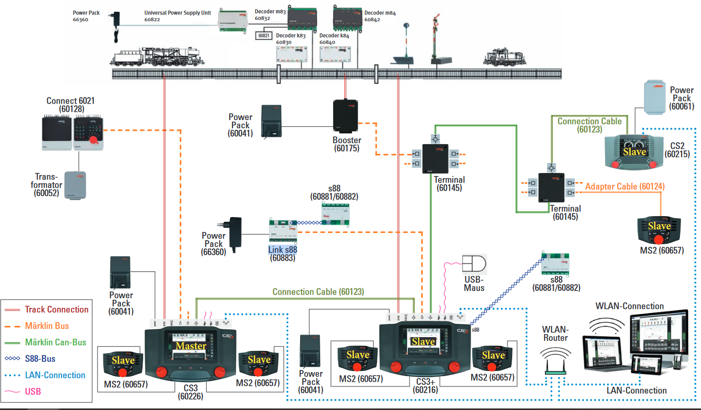

8) Obsluha CS_Central Station
Původně jsem chtěl napsat místo slova obsluha – programování, ale nejsem si jist, zda na to mám plné vědomosti. Tak jako vždy uvádím spíše obecné zkušenosti pro laiky nežli popis pro odborníky.
Central Station, v současnosti se jedná o „Marklin 60216 Central Station 3 plus“ a „Marklin 20226 Central Station 3“.
Z „pluska“ lze udělat Slava a k němu připojit Mastera (tzn. k 60216 připojíte 20226) a navíc se k plusku dá připojit napřímo Link s88 (konektor zespodu). To je jediný rozdíl těchto dvou stanic.
Na obrázku převzatého z manuálu je zachyceno ostatní základní rozvržení hardwaru a některé možné kombinace jeho zapojení.
K přímému použití Vám však stačí jakákoli CS, některý z příslušných zdrojů (3A, 5A) a napájecí kabel, respektive dva kabely (druhý pro programovací kolej). Pokud je pro někoho 5A málo musí rozdělit (galvanicky) trať a připojit Booster (nebo CS Slave) s dalším zdrojem (3A, 5A) :mrgreen:
Samostatný operační systém pracuje na Linuxu a z mého pohledu pracuje velmi dobře. Občasné aktualizace (z mého pohledu pro běžné používání nepotřebné) probíhají po připojení (kabelem) k internetu automaticky na základě pokynu obsluhy (připravená aktualizace se zobrazí u příslušné ikonky daného zařízení). CS zobrazuje všechny případně připojená zařízení včetně jejich aktualizací.
Základní nastavení CS je pro všechny digitální systémy a to v pořadí mfx a poté DCC. To znamená, že pokud dekodér podporuje mfx a DCC automaticky se provede registrace pod mfx. Toto se dá v základním nastavení přepnout/vypnout a železnici provozovat například jen s DCC systémem (samozdřejmě přijdeme o výhody mfx např. Plug & Play a další). Dekodéry (mašiny) se pak připojují ručně na programovací koleji. Všechny mašiny s mfx pracují s DCC, ale zdaleka ne všechny dekodéry mají mfx. Při zapnutém mfx a DCC nelze na CS upřednosnit připojení k DCC, toto se musí nastavit u dekodéru samotného.
Píši samozřejmě, ale nelíbí se mi to, dekodér se základem mfx (Marklin) pod DCC není 100% a dekodéry DCC s mfx (Piko, Roco) nejsou také, až tak košer, jak se říká :) . To však není záležitost systému CS, ale nastavení samotných dekodérů.
vložena malá poznámka ze sousední diskuze: Marklin Central Station opravdu používá souběžně všechny tři systémy mfx, DCC a MM. cca polovinu mašin mám na mfx a zbytek v DCC najednou v provozu. Výrobce doporučuje nepoužívaný systém vypnout, ale zatím jsem se k tomu nedostal :D. Preferovaný systém se dá nastavit jak v CS tak i v samotném dekodéru (samozdřejmě za podmínky, že dekodér tyto systémy umí)
A) V základě systém poskytuje maximálně přehledně a rozděleně seznam dekodérů „na trati“ i „pod tratí“ (myšleno tím ovládání výhybek - výměn, semaforů apod.) včetně jejich podrobného nastavení a tak dále. Tato oblast je opravdu ale pro znalce a umožňuje další a další nastavení a také - no rozjebání je to pravé slovo :evil: .
B) Systém umožňuje grafické vytvoření „modelu“ kolejiště a vyznačení jednotlivých výměn, semaforů, kontrolních bodů atd. s vyznačením jejich „stavu“.
C) Připojení pomocí WLAN-Routeru k PC a dalším komponentům (mobilu atd.), jejich vzájemnému propojení a synchronizaci, tak že můžete například vidět traťový model na velkém monitoru či televizi a ovládat lokomotivu mobilem apod.
Další vychytávkou jsou tak zvané „UDÁLOSTI“. V podstatě se jedná o softwarové propojení A)+B) a jejich možné programování/ spuštění a skončení a další. Pomocí těchto událostí automaticky rozjedete mašinu včetně všech možností (zvuk, světlo, rychlost) a ovládáte ji v čase a pomocí kontrolních bodu i v prostoru. No a při kombinaci těchto vlastností docílíte automatického provozu všech dostupných komponentů na trati.
Po třech letech stavění trati a vlaků, dvou letech drátování a snažení se „programovat“ se mi během 44 minut představí všech 51 mašin a vlaků umístěných na kolejišti, někdy i s příslušným staničním hlášením. V jednom okamžiku se mi pohybuje až šest souprav. Za tím vším však tuším ještě další a další možnosti, které software CS umožňuje prostřednictvím událostí (nahodilé - plánované - nepravidelné spuštění a další a další). Někdy mám pocit, že na jednoho je to mnoho a závidím skupinám, kdy jeden se věnuje modelaření a stavění tratě, další obsluze a údržbě vozidel a třetí programování včetně obsluhy hardwaru a softwaru… :D

Příspěvekod ales@zitka.name » pon 21 říj, 2024 9:04 pm
Neni to spis naopak? Ze Plusko jde pouzit jako Master a jde k nemu pripojit 20226 v rezimu Slave (jako ovladac)?
Jinak S88 jde pripojit i k nePlusku, je jen potreba https://www.marklin.com/products/details/article/60883
Mimochodem 20226 jde ted poridit za hubicku: https://www.odkarla.cz/ridici-jednotka- ... 26~p271694 Byl by to hrich si centralu za tyhle penize neporidit :-) A ja nehresil :-)

Příspěvekod Jindra Charvat » úte 22 říj, 2024 7:50 am
Opravdu je "plusko" jako slave, co jsem pochopil, tak lze přidat i více "plusek"(neověřeno) k jednomu Mastru 20226. Původně jsem to napsal, jako že je plusko master, ale pak dle obrázku i videa (https://www.youtube.com/watch?v=UOEkY0dkCso) jsem provedl opravu textu (ale nechal původní stylizaci :( )
Ano samozdřejmě lze "Jinak S88 jde pripojit i k nePlusku", ale je potřeba dražší s88(s řadičem). Na funkci to nemá žádný vliv.
To pořízení za hubičku jsem popisoval na sousedním vláknu - slevy, kde v neděli byla sleva 50% na vše za polovic tedy nějakých 4200 kaček. Za tu cenu, troufám si tvrdit, nic lepšího neexistuje!
Osobně vlastním oba. Je snadné je vyměnit/zaměnit. Udělá se záloha, prohodí dráty, obnoví a jedete s naprosto shodným, funkčním nastavením dále. Zatím je nepotřebuji oba, ale při dalším rozšíření kolejiště plánuji použití slave jako napájecí booster pro druhou polovinu kolejiště. V podstatě každé CS ovládá dvě mašiny najednou a ke každému CS se dají zepředu připojit dvě mobil station (plus asi nekonečně mnoho zezadu), takže (2+2)x2 = 8 mašin samostatně manuelně ovládanách (škoda, že mám jen dvě ruce :D )
p.s. ono je "plusko" dražší, taky důvod pro zařazení slave :D

Příspěvekod ales@zitka.name » úte 22 říj, 2024 9:46 am
Evidentně máte pravdu. nePlus umí fungovat jen jako MASTER, protože nemá zasuvku pro připojení jako SLAVE :-) ALe koukal jsem, že při zkombinování dvou PLUSek umí jakékoli z nich být MASTE či SLAVE.
K těm slevám, za 4KKč by se mi CS3 taky líbila, To mají kde? Zase u Karla? Já to tam pořídil něco kolem 8KKč (z původní ceny 15KKč. Teď akorát nevím, jakou půjdu cestou, protože mám i černou Z21 a modul pro zpětnou vazbu s RailCom. Tedy RailCom je obecně věc, co mi u CS3 hrozně chybí...
Taky mám na CS3 (nePLUS) připojené dvě MS2 (jednu červenou MARKLIN, druhou zelenou TRIX). To je panečku parádička. Ale pro Z21 mám zase různé myši, takže to vyjde skoro nastejno :-)

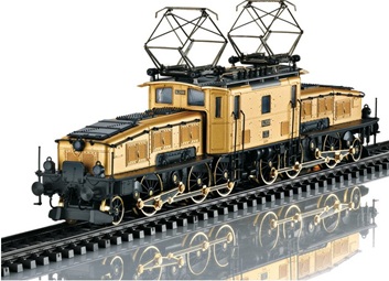

Příspěvekod Jindra Charvat » ned 11 led, 2026 10:51 am
Je mi jasné, že zdejší komunita žije v součastnosti papouškama a případně tak ještě delfínem, ale
Marklin 32560.jpg (44.23 KiB) Zobrazeno 2088 krát
32560 - U příležitosti 100. výročí legendární řady elektrických lokomotiv Ce 6/8 II „ Krokodýl “ byl tento model v roce 2019 uveden na trh v unikátní sérii, která je celosvětově striktně omezena na 3 500 kusů.
V roce 2019 jsem si říkal, kdo to může za 1000EUR koupit? Dodnes lituji, že jsem nebyl jeden „z nich“. Dnes pokud krokodýla někdo touží mít doma, tak vytasí cca 2000EUR.
