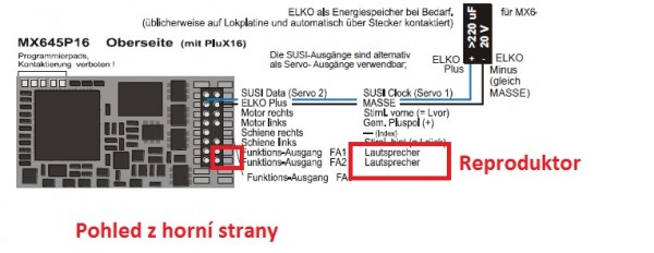

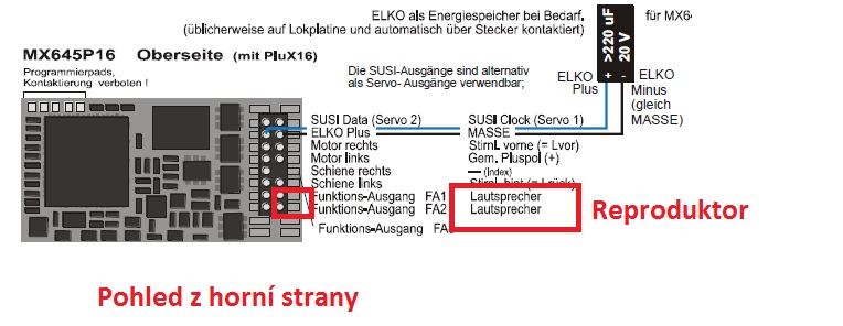

Chlapi pokud mám dekodér ZIMO MX645P16 kam se tam letují přívody na repro nejsem z manuálu moudrý? Dík za info
Re: Čmelák T669/770 od Piko
Příspěvekod RadekTandler » pát 22 kvě, 2015 7:00 pm
Podle manuálu jsou vývody pro repro viz obrázek. Ale nevím, jestli's to myslel tak, že chceš repro přiletovat rovnou na dekodér. To by asi nebyl dobrý nápad. Spíš si najdi na lokomotivě, kam vedou tyto kontakty z dekodéru po jeho zasunutí, a naletuj to na mašině.

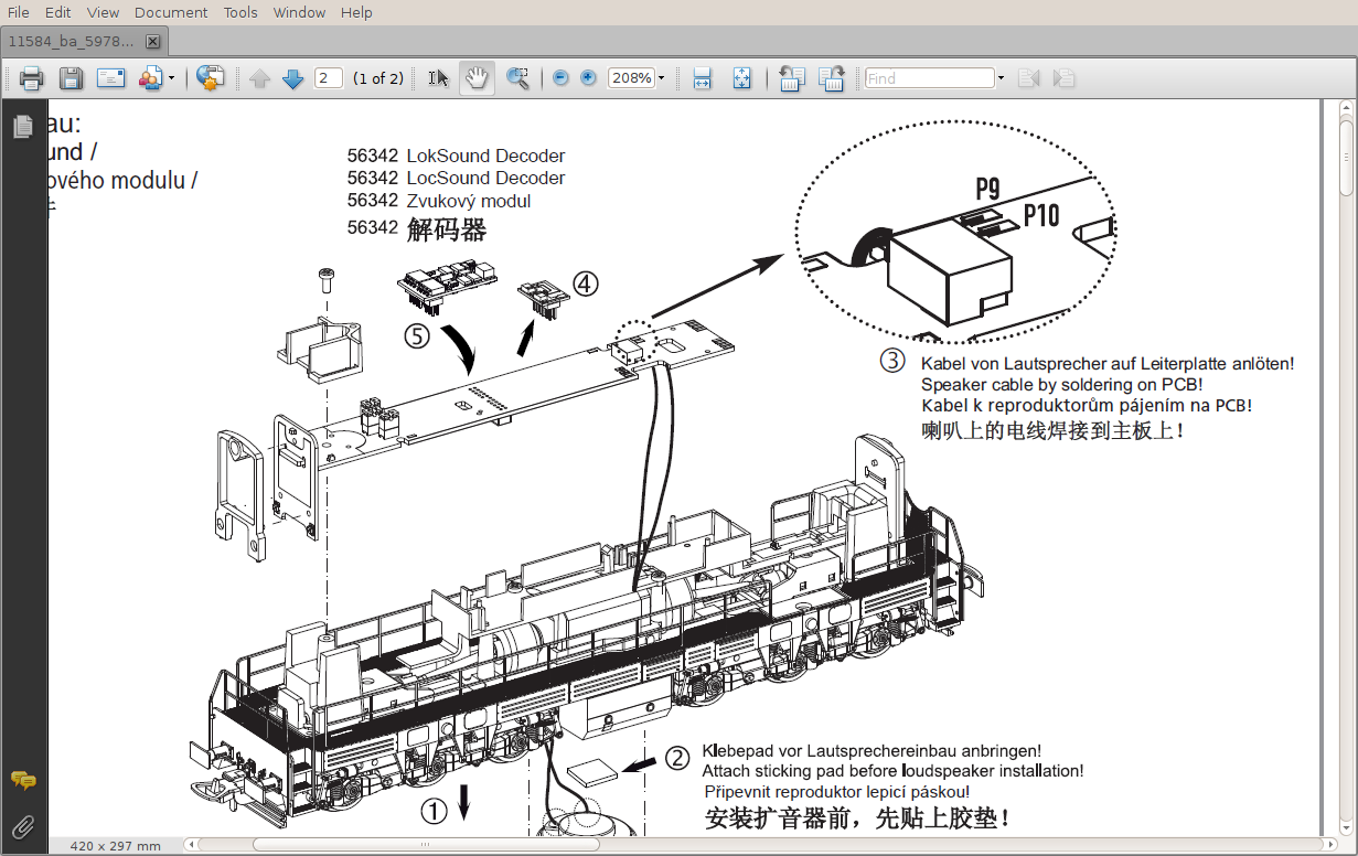

Moc díky Radku už jsem dostal radu od Fuldy letovat se bude,ale na desku v loko :D zmátlo mne co říkal prodejce.
Příspěvekod sidlo » pát 22 kvě, 2015 7:44 pm
Viz manuál (příbalový leták - návod). Pájecí plošky P9 a P10. Je to mrňavý a blbě se to letuje.
