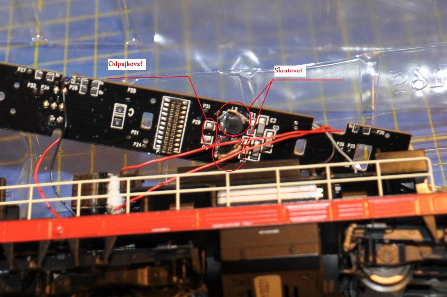

A ja zas pre zmenu Zimo MX645 + Repro 10x15 + zvuk Artol. Taktiez spokojnost... Bolo vsak treba odstranit kondenzator C4 - robi problemy (vid forum - download/file.php?id=9729&mode=view). Pre viac info treba precitat "listy" 30, 31, 33 tejto diskusie....

Příspěvekod George V. » stř 24 zář, 2014 9:23 am
Tak to si asi nevybereš. C4 musí ven tak jako tak...

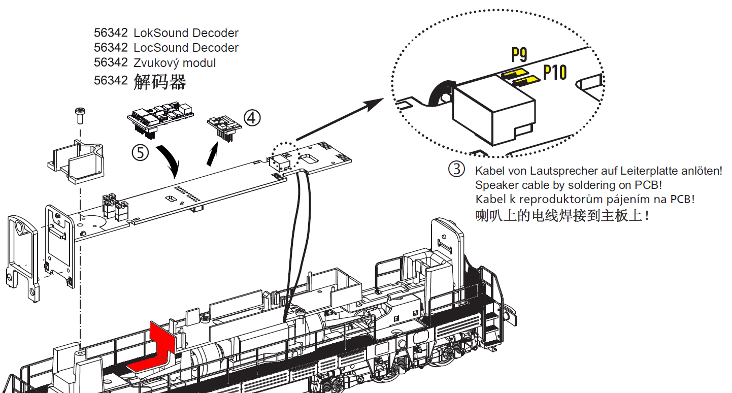

Ak si dobre pamatam, tak na repro ZIMO 10x15 su samosvorne kontakty. V zasade staci tie dva volne fialove draty na konci asi 1-1.5mm pocinovat a zasunut do svoriek repraku. Malo by to stacit. Na dekoderi MX645R (ROCO alias podla NEM je to 8-PIN konektor) su fialove vodice naspajkovane na dekoderi od vyroby a prichystane na zapojenie do repro, ale na MX645P22 su iba piny na zasunutie do PluX22 patice. V nasom pripade je na Cmeliakovi potrebne na DPS tieto vodice pripojit. Na obrazku su to tie zlto vyfarbene plosky P9, P10. Repro ZIMO 10x15 pride na ohnuty plech - na obrazku v lavo - vyfarbeny na cerveno.
Niekde som cital, ze je lepsie vodice na reprak prispajkovat, ale bacha na teplotu - aby repro neodislo do "vecnych lovist"...
Na hrot trafopajky sa zvykne omotat zopar zavitov tensieho dratu a "vystrcit" kratky hrot, povedzme 5-7mm. Ale je to take nudzove, trocha partizanske riesenie.

Příspěvekod jirie123 » stř 24 zář, 2014 3:48 pm
Jooo!
Tak tenhle obrázek je velmi názorný. Měl jsem za to, že se repro pájí na dekodér.
Půdorysný rozměr repro je z toho patrný, ale jen ještě jakou zvolit hloubku jsou v nabídce 12 mm, 9 mm?
