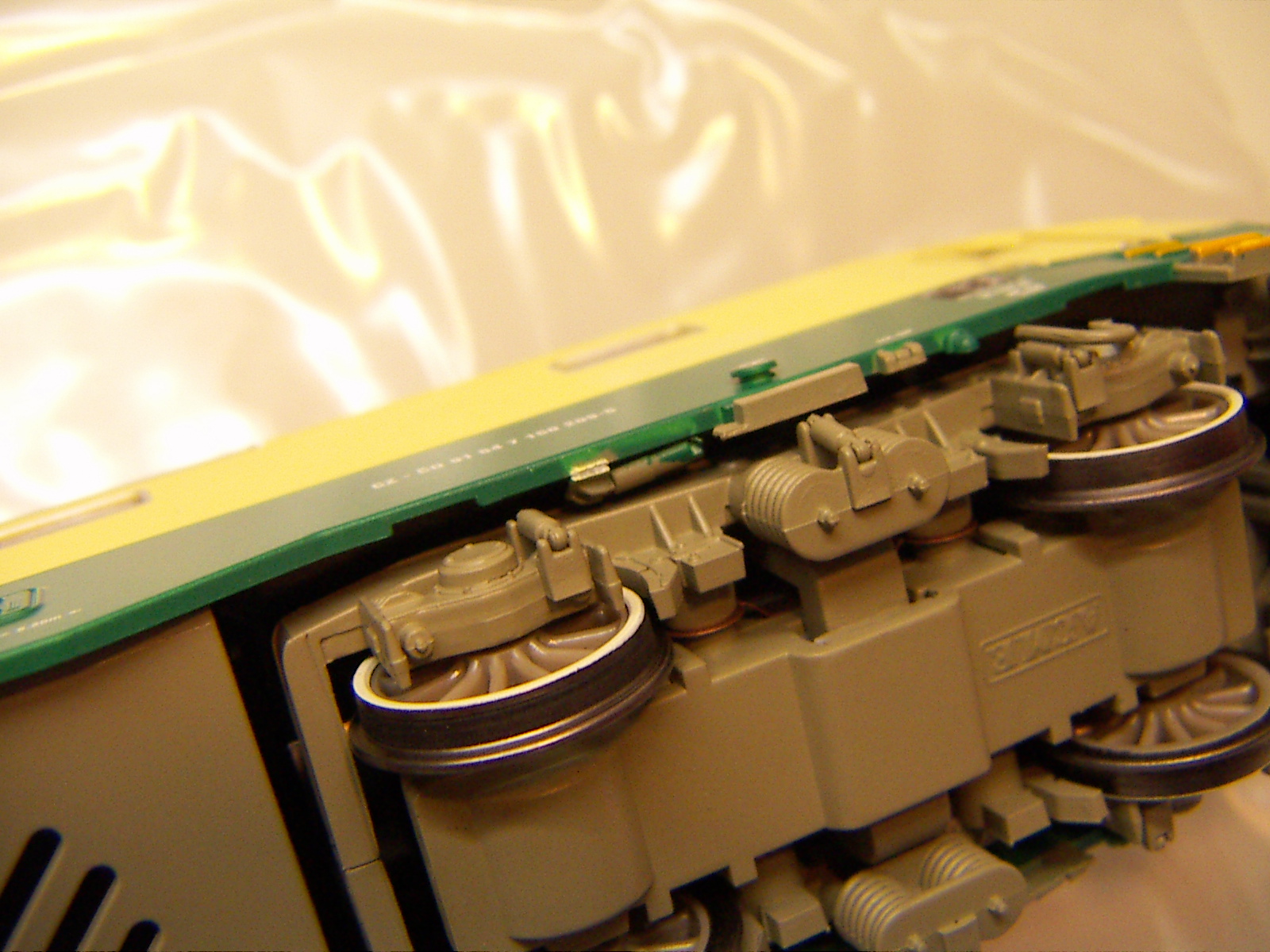

Příspěvekod JaroHo » sob 24 úno, 2018 11:29 am
Tak já čistim tak, že model obrátím na lopatky a zapíchnu dráty do podvozku a přes Z21aplikaci si pustim mašinu. Takhle jsem i kontroloval šajdání kol. Mámstroj z 1. serie a v době koupě na modelbazaru jsem netušil, že to šajdá jak prase. Model mi ležel doma dlouho, avšak po osazení DCC jsem s nim začal jezdit .jen zkušebně a zděsil jsem se třesení stroje, který je inak povedený. dneska jsem svlíknul bandáže, navlíkl na tužkovou baterii a žiletkou bandáže zúžil. dále jsem korektorem poopravil odštíplý bílý lak z kol. Třese se méně, dokáže jet jako šnek a to úplně v klidu.Na plných 140 km/h se tak netřese, nevim co to bude dělat na rovince, zatim testuju mašinky na kruhu.

Příspěvekod JaroHo » úte 19 bře, 2019 6:08 am
chtěl jsem se zeptat už jste někdo řešil dvojkolí na této lokomotivě? a?
včera jsem si s ní chvíli zajezdil a udělalo se mi z jejích jízdních vlastností špatně....
a chci to řešit ale rozhodně ne tím že se modelu zbavím na bazaru lehce pod cenou a model koupí neznalý jako já a napálí se stejně.... dnes až bude čas ještě zkusím sundat bandáže zcela a uvidím ale zajímalo by mě jestli už jste to někdo řešil a vyřešil. :wink:
JaroHo
Příspěvky: 1626
Re: Lokomotivy 150/151/350 od ACME
Příspěvekod Vít Doležal » úte 19 bře, 2019 7:31 pm
Já mám také problém, jako by byly dvojkolí šišatý a lokomotiva se při jízdě pohupuje ze strany na stranu.

Příspěvekod JaroHo » úte 19 bře, 2019 7:44 pm
ta moje se klepe jak mrcha. Takže co že teda, mám kontaktovat pana Fuleho protože nikdo neví?
JaroHo
Příspěvky: 1626
Příspěvekod Jezevec Pepa » úte 19 bře, 2019 11:32 pm
elvis.jarous píše:ta moje se klepe jak mrcha. Takže co že teda, mám kontaktovat pana Fuleho protože nikdo neví?
U většiny mašin ES 499/150 je nutná výměna bandáži. Vždy to pomohlo i u hodně klepajících, kolečka jsou OK. Jen u výměny dát bacha na doplňky hadic, jsou moc křehké :-(

Příspěvekod JaroHo » stř 20 bře, 2019 6:00 am
zdravím kolego. díky za osvěžení nějak jsem na to asi zapomněl ale tak jsem nakonec dneska ráno bandáže serval , je to teda lepší ale stejně mašina pokulhává. tosto Sergej se plazí,ten ani nezavrávorá
