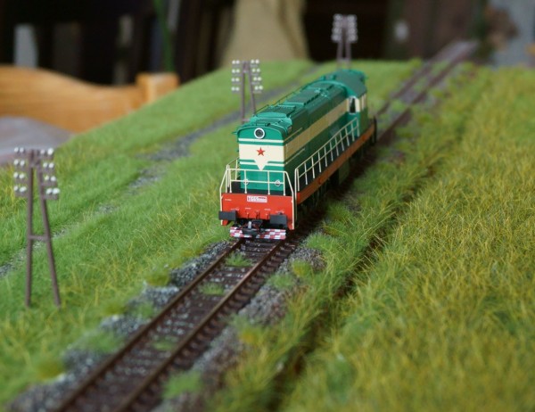

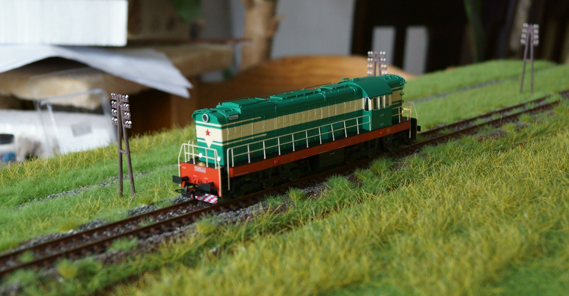

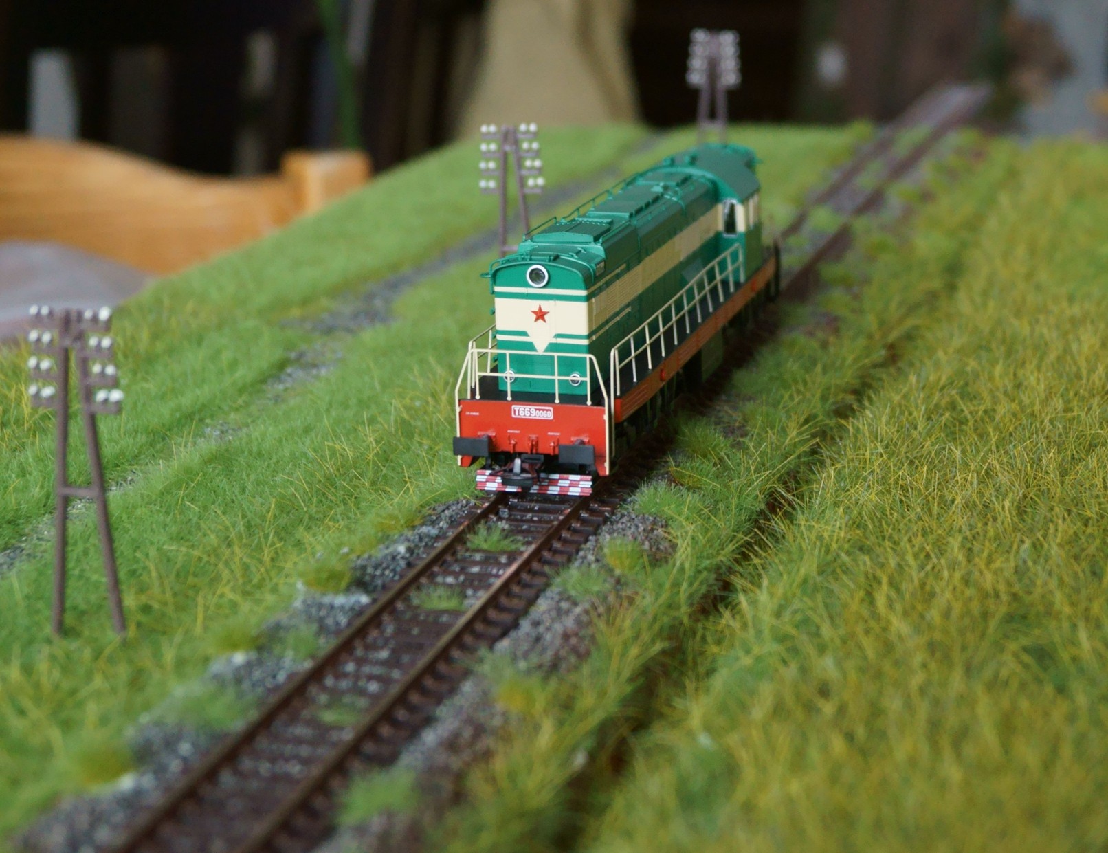

Příspěvekod petr47 » sob 05 dub, 2014 1:51 pm
Tak nejdříve dvě fotečky...(mám radost... :) )
Tak zvukový dekodér a repro nainstalováno, chce to ještě poštelovat dekodér (rozjezdy a brždění), ale jinak spokojenost. :) Tady se můžete mrknout, kvalita videa nevalná, ale něco lepší než nic :D

Příspěvekod shodan » sob 05 dub, 2014 8:19 pm
proc je to zabradli na prvni fotce jako kdyz na to spadnul strom :mrgreen:

Příspěvekod petr47 » sob 05 dub, 2014 8:23 pm
shodan píše:proc je to zabradli na prvni fotce jako kdyz na to spadnul strom :mrgreen:
Protože jsem ho měl v prackách a pořádně po instalaci dekodéru nenarovnal... :) Však jsem psal, že fotky "z radosti". Nic trvalého... :D
