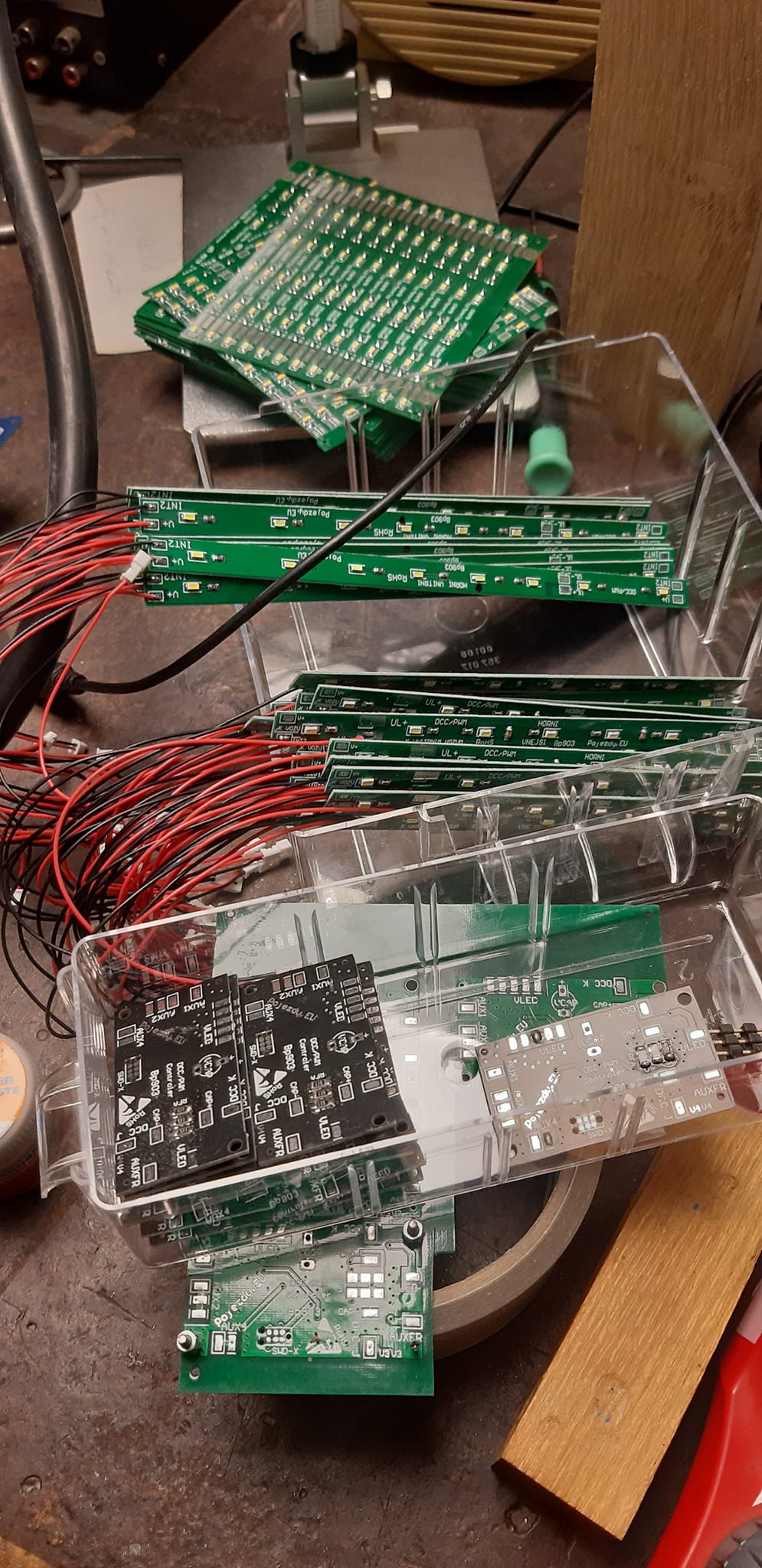

Příspěvekod vvitty » ned 12 lis, 2023 11:05 pm
Doufam ze vetsina bude vyrizena jeste v listopadu .... vypada to ze vetsina komplikaci byla uspesne vyresena. Takze ted zbyva prohnat vsechny desky osazenim, rucne doplnit nektere komponenty, prodratovat .... napsat navod....
Oproti predchozi verzi je doplnena regulace jasu v 15 krocich a moznost nahodne spinat zvolenou funkci (vhodne pro WC). Rovnez nyni lze cist obsah CV registru.
Ctyri spinane okruhy - interier vlozeneho vozu, krajniho vozu, WC a koncove osvetleni - zustaly zachovany. Nema smysl pridavat dalsi.

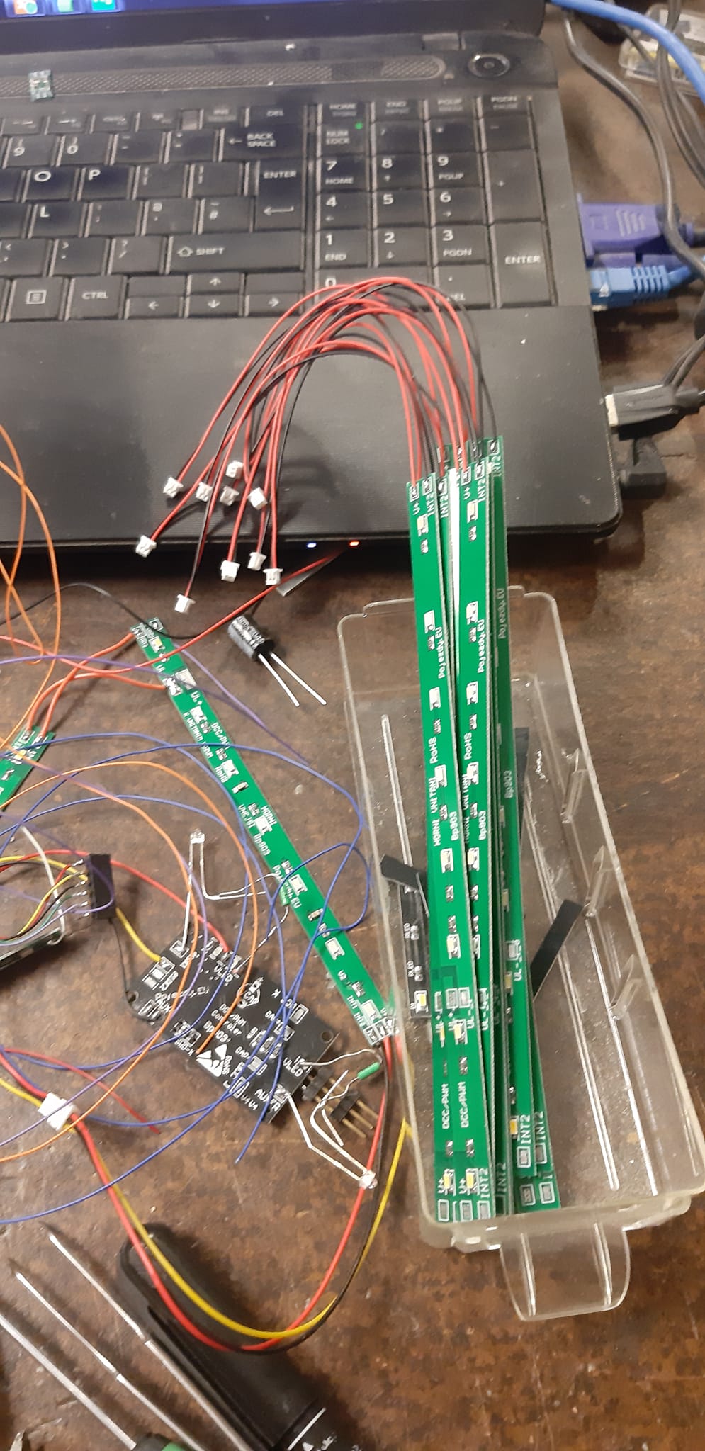

Příspěvekod vvitty » pon 20 lis, 2023 8:16 pm
Prvnich par sad je na ceste k majitelum, dalsi budou nasledovat tak jak se bude darit vse zkompletovat - trosku jsem za tu dobu co jsem je nedelal zapomel kolik je na kazde dratovani aby to odchazelo zkompletovane a zakaznici museli pajet co nejmene. A kolik je potreba nechat udelat operaci behem vyroby....
https://fb.watch/ort__8hr4U/
https://fb.watch/oru1wGD_Xl/
https://fb.watch/oru2jsBKE6/

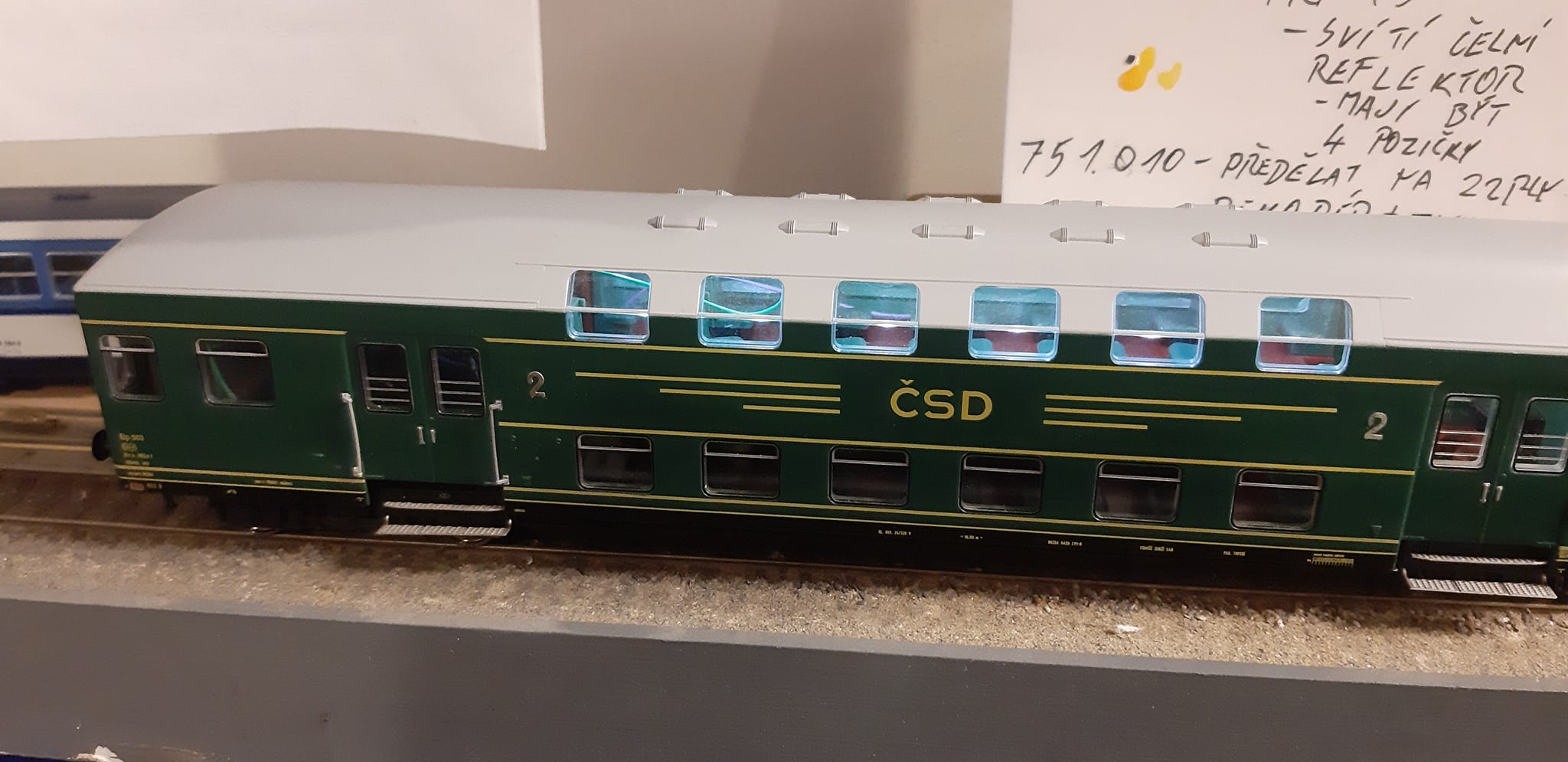

Příspěvekod Jindřich Bek » stř 22 lis, 2023 9:23 am
K WC u modelu Bp s oddílem vlakvedoucího: v jednotce Bp jsou tři WC , jedno je v čelním voze v rohu vedle oddílu pro průvodčího, v druhém čelním voze WC není. Další dvě WC jsou ve vložených vozech v dolním podlaží pod schody do druhého podlaží, vždy blíže ke krajním vozům. Takže, když se podíváte na model nemělo by být vidět skrz krajní spodní okna u vložených vozů což u modelu vidět skrz je. Tak kde chcete svítit? Osvětlení WC bylo vždy silně potlačené, z venku málo viditelné a totéž platí i o oddílech pro cestující. Žádná velká záře jako v současnosti. Tolik můj pohled na věc jako pamětníka.
