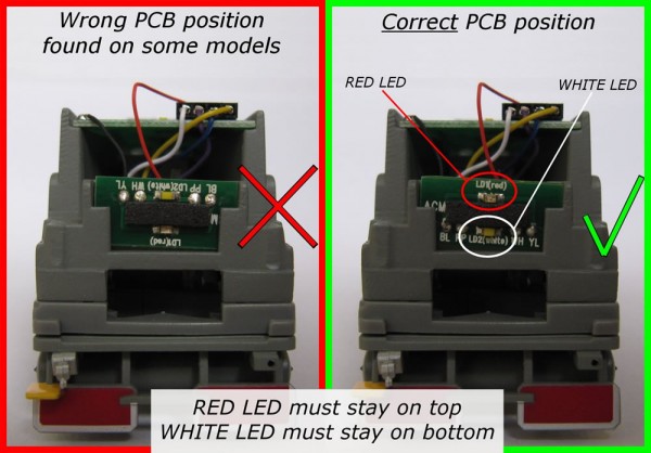

Nepřišel už někdo na to proč jsou u 350 přehozeny poziční světla. Možná by bylo dobré dát zprávu acme kdo má na ně kontakt aby nedošlo ke stejné chybě také u 150.
viky
Příspěvky: 222
Registrován: sob 20 říj, 2012 2:06 pm
Re: Lokomotivy 150/151/350 od ACME
Příspěvekod George V. » sob 23 lis, 2013 7:52 am
...obávám se, že už je asi pozdě :evil: . Pokud platí termíny, tak mašiny už budou nejspíše na cestě lodí, nebo čekající na nalodění....
George V.
Příspěvky: 3292
Bydliště: Kadaň
Příspěvekod viky » sob 23 lis, 2013 8:26 am
Zatím nemám bohužel model 350-ky doma (ale bude :D) abych se podíval zda jde destička s led diodama otočit o 180 stupňů a otočit konektory. Jestli náhodou nedošlo omylem ke špatné montáži. Nechce se mě věřit že by na takovém super modelu udělali takovou banální chybu :wink:

Ta světla u té 350, stačí ji opatrně rozebrat a otočit destičku s diodama o 180 stupňů, zřejmě vznikla chyba při kompletaci, neboť když se destička otočí, tak jsou i dráty dole, tak jak nejspíš měly být. Jen opatrně při tom rozebírání. p.Dalecký to dobře popsal, tak je dobré se tím řídit.
Tomon
Příspěvky: 13
Registrován: ned 24 lis, 2013 9:04 pm
Příspěvekod Michal Dalecký » úte 26 lis, 2013 3:25 pm
Info od ACME odhledně světel. Oprava celkem jednoduchá (viz. příspěvek výše) U dalších verzí to bude ok. Jo a dejte si pozor na možné ulomení topných spojek na čele při sejmutí karosérie (viz. recenze na model nebo zde: http://www.modely.biz/novinky/oprava-os ... k-od-acme/)

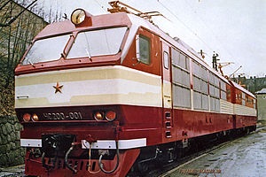

Tak mě včera napadlo, že by byla opravdu frajeřina koupit si dvě gorily od Acme a postavit si z nich jednu ČS200-001
On topic:
Ale třeba ji mají Italové v plánu...
Příspěvky: 2618
Příspěvekod vlado.s » úte 03 pro, 2013 2:40 pm
Michal Šuhajda píše:Off topic:
On topic:
To by ta frajeřina musela mat aj sirsi rozchod pokial sa nemylim.
