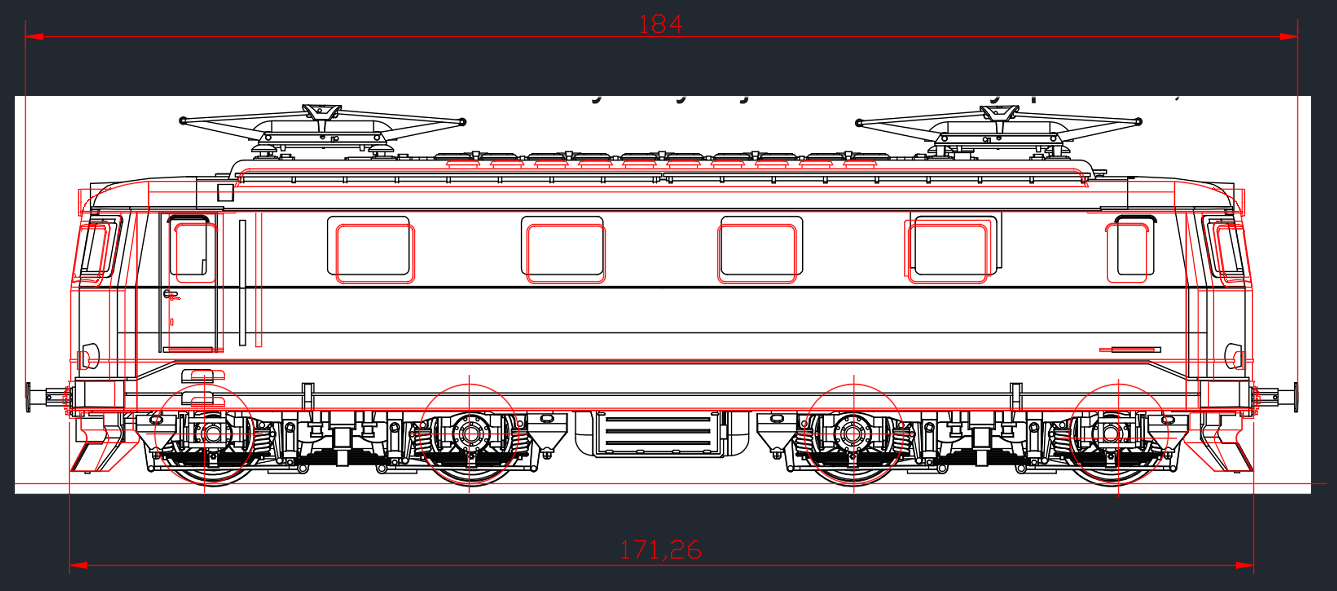

Bokorys plánku MTB jsem zarovnával podle výšky skříně - z porovnání nárysů se zdálo, že tato je dobře.
Se znalostí délky modelu přes nárazníky 184 mm to pak vypadá následovně = lépe.
Pro změnu pak ale nesouhlasí výška. Nejlepší by bylo změřit délku, šířku i výšku skříně (bočnice) modelu.
Můj názor je takový, že model mohl být ucházející, pokud by byla správně ta čelní okna bez ohledu na to, jestli je skříň o pár mm delší, či kratší.

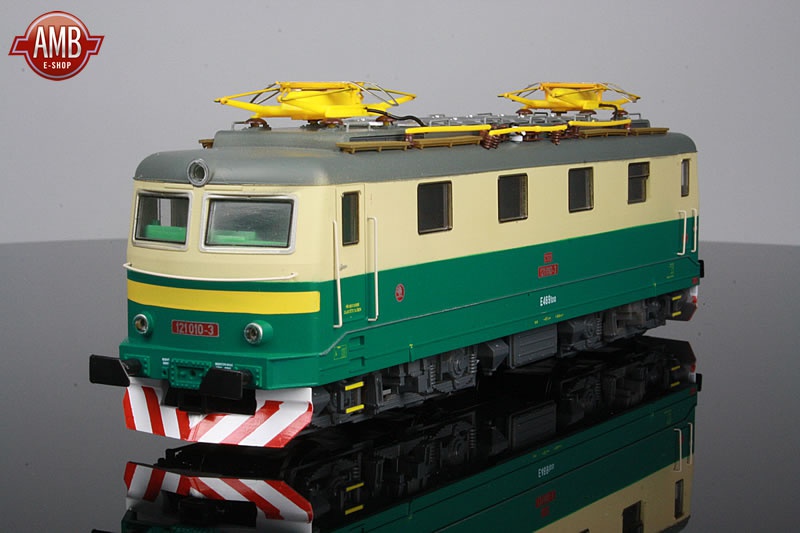

Malý příspěvek k diskuzi v sekci E499.1 k modelu MTB 121.010 :wink: (podle některých loko 141.1 - tož komiks v diskuzích obvyklý :lol: :
Zde je možné posoudit přesnost porovnacích nákresu - údajně z výkresů - tak proč jsou schody jinde než na lokomotivě, zde výřez z fota 13, to byly nějaké divné výkresy nebo špatně přenesené !
Umístění čelního madla - v rovině s klikou + nějaká desetinka nahoru - to je největší vzhledová chyba modelu - lehce odstranitelná ve výrobě, velikost spodních světel je ok
sklon oken
to je inkrimonavaný stroj 10 v továrním nátěru - zde madlo ohnuto směrem nahoru, je vidět že s odchylkou velikosti čelních oken to není nijak divoké
stroj 13 z opačné strany, ano boční okna jsou kousek níže, ale není nic dramatického
špatná poloha madla na modelu, pravé okno vypadá, že sklo je horním okrajem zapadlé dovnitř, což asi dělá efekt zešikmení, protože druhé to tak nemá
poloha madla na loko13, ta má jinak madla u dveří proti stroji 10
madlo na modelu posunuto o kousek výše, ono je trochu prohnuto směrem dole, tak to stále ještě není úplně ono
Takže pokud výrobce posune čelní madlo směrem nahoru tak, aby dělilo žlutou plochu mezi okny a zelenou - bude dle mne odstraněna největší vzhledová disproporce, s ostatními již lze žít - tedy pro mne.

To Mcx: viděl bych to přesně, jak píšeš. To madlo posunout a ev. trochu přihnout nahoru nebude problém, a já si při té příležitosti dolepím i stříbrný proužek, který tu hranu v barvách posune opticky nahoru, a budu spokojenej. A díky za foto.

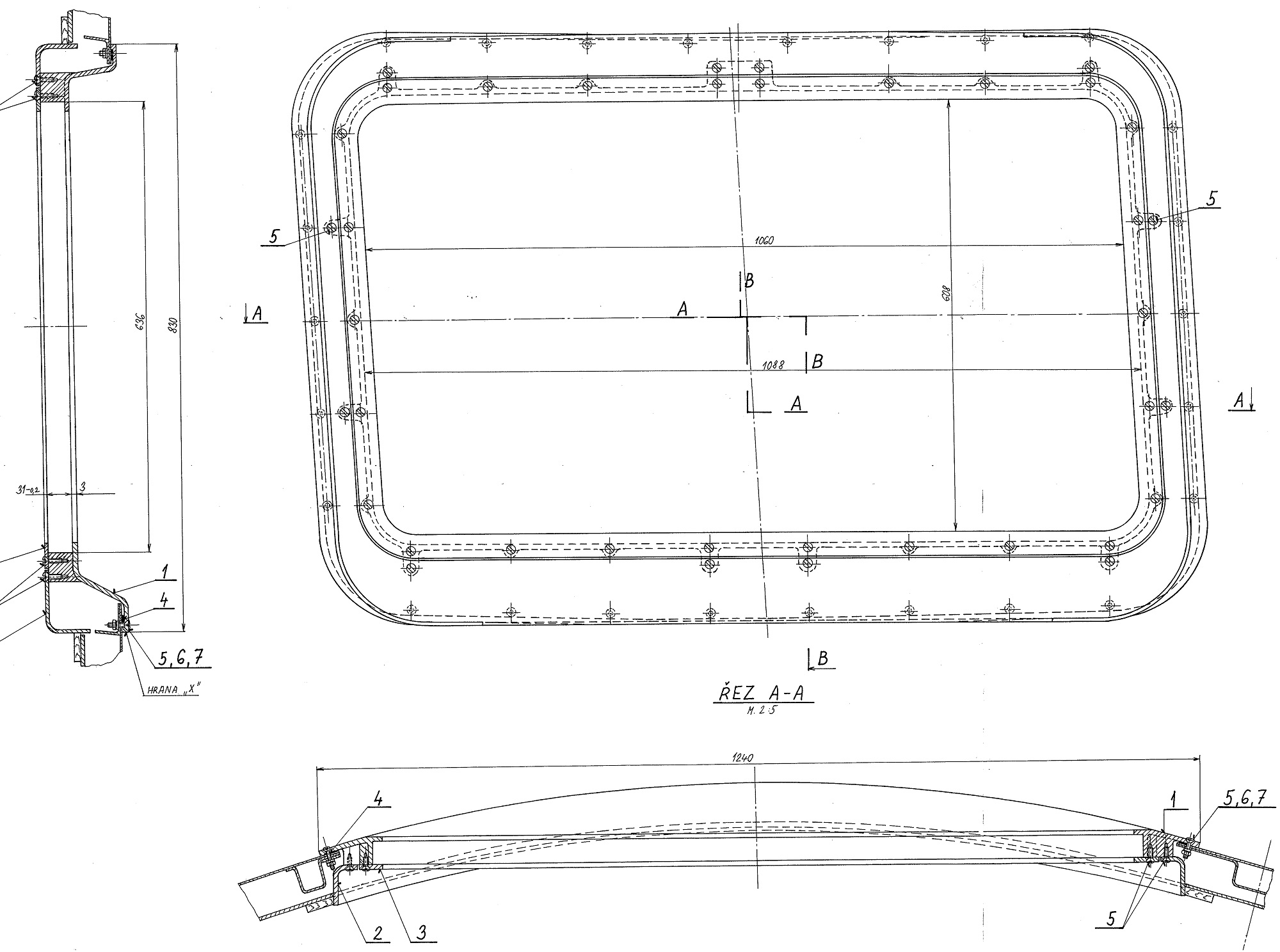

3. Pro milovníky posuvky posílám jedno takové obyčejné lokomotivní okno. Ale důrazně upozorňuji, že není z ř. 121, ale 242...pro případ, že by ta okna byla jiná....

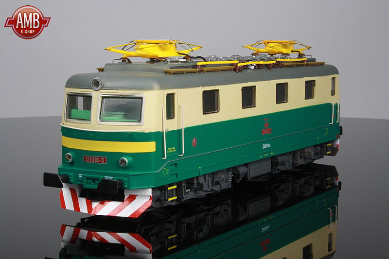

Příspěvekod JaroHo » sob 09 pro, 2017 3:58 pm
dovolím si malý tuzing nebo tuning v zoneru....spodní originál, horní tuzing. Světla jsou jen lehce zmenšený, světla bych nechal mléčný.skla v rámu skosený už jsem nechal, zas tak zdatnej úpravce nejsem.
a potom
Před
JaroHo
