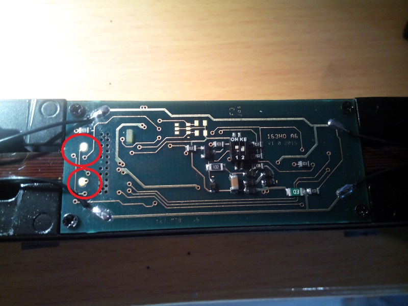

Příspěvekod Vít Doležal » pát 05 srp, 2016 8:01 am
Tak já jsem si jí koupil. Dokonce jsem si koupil zvukový dekodér a nechal si do něj nahrát zvuk a pak jsem k mému zděšení zjistil, že v ní není reproduktor a asi ani příprava.(nějak mě to ani nenapadlo u lokomotivy skoro za 5000kč) Nevíte prosím někdo jak se to dá řešit? Reproduktor koupím, ale je možnost kam napájím kabely? Dekodér je bez nich ( MX645P22). :(

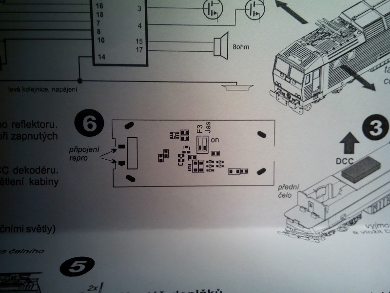

Příspěvekod George V. » pát 05 srp, 2016 8:05 am
Na tišťáku lokomotivy by měly být pájecí plošky pro přiletování drátů k repráku; mělo by to být popsáno i v návodu :) .
http://www.mtb-model.com/files/kategori ... 163_V1.pdf

Příspěvekod Vít Doležal » pát 05 srp, 2016 8:27 am
Aha děkuji moc!! Taky mě to mohlo napadnout. Jsou to asi tyto, že?
