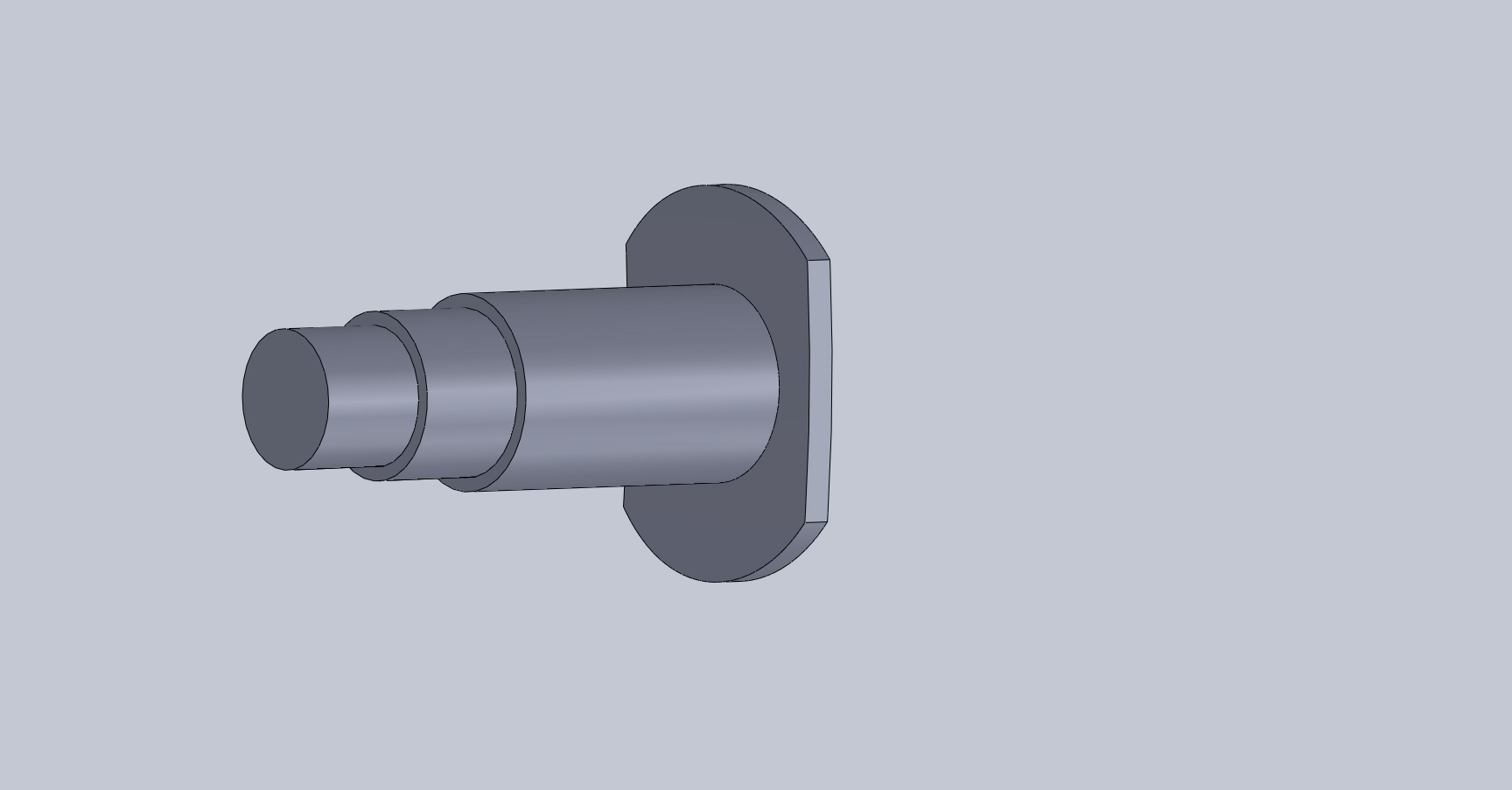

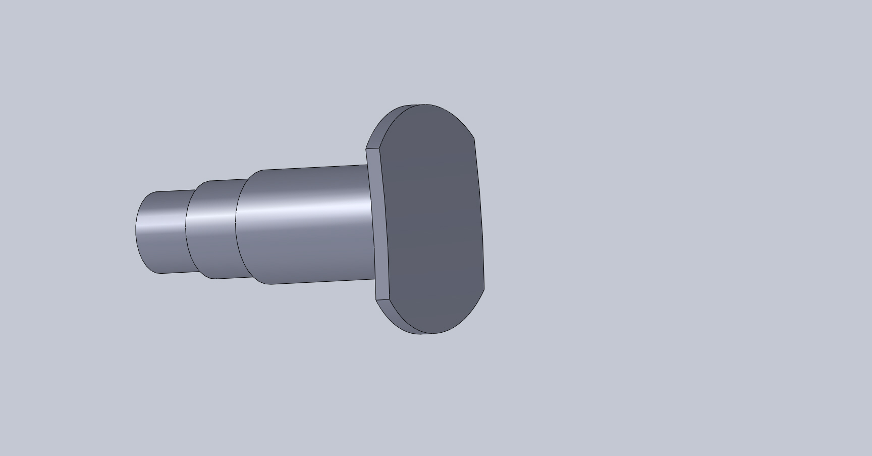

Příspěvekod cipisekmp » úte 13 říj, 2020 5:18 pm
Ahoj. Nakreslil jsem si jej pro 3D tak se podivej. Je podobny ale neco me tam nesedi.
Cipisekmp.

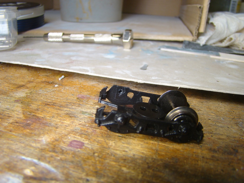

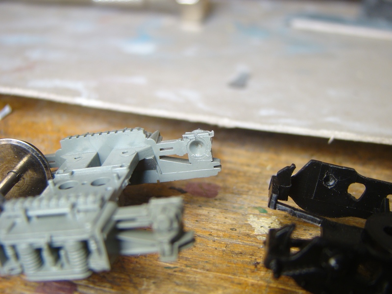

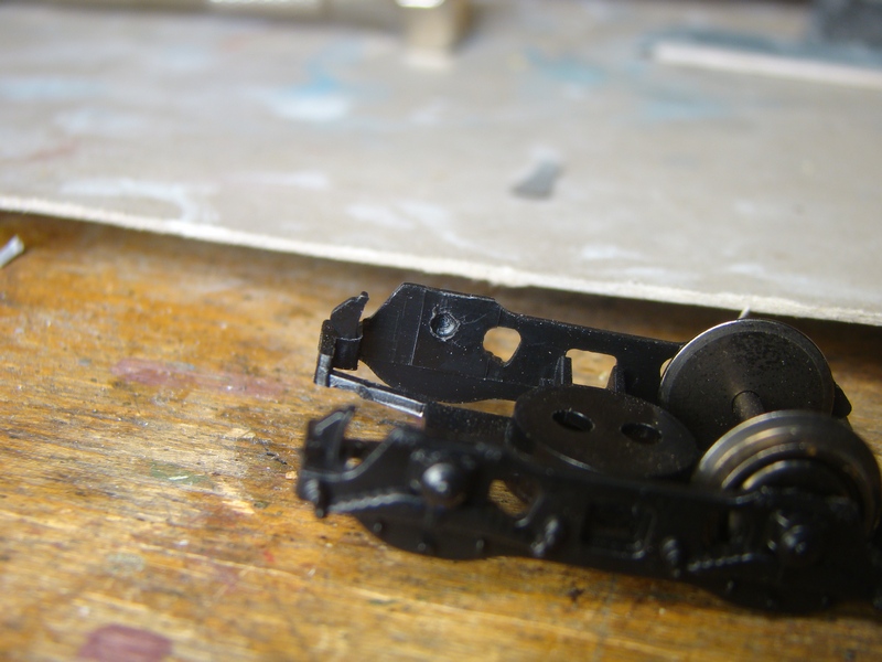

Příspěvekod cipisekmp » stř 14 říj, 2020 6:08 pm
Zdravim.
Dalsi badani ohledne rajek bramos jsem zacal na podvozcich. Kdyz jsem chytl podvozek ktery jsem videlal z rajky a stouchl do nej, tak v podstate kola stali na miste. Takze jsem hledal a nasel clanek na netu ohledne upravy.
http://www.mnitka.com/podvozek-26-2-8-b ... -a-patina/
Rikal jsem si, ze vyzkousim a uvidim. Bohuzel me osobne tenhle zpusob upravy nijak nepomohl. Vyzkousel jsem i hodne brutalni stlaceni a to klestema ale bez viditelneho uspechu. Takze jsem zacal badat co dal. Vyzkousel jsem vzit do rucniho sklicidla vrtak 1mm prumer a prohloubit jen dno dulku. Proste jsem udelal par otacek. Kdyz tak jsem vyzkousel jestli dvojkoli uz ma nejakou vuli a kdyz tak jsem opet parkrat zatocil. Pomerne dost jsem na vrtak tlacil (asi nebyl moc ostry) a tim padem se dulek pro napravu vyklonil a v podstate jsem vrtal i kolmo. Vysledek me mile prekvapil. Dvojkoli se opet zacalo tocit. Tak jsem se rozhodl vyzkouset rozdil mezi original podvozkem ze zkraceneho osobniho vagonu tillig a timto co jsem odvrtal. Zjistil jsem ze jsem cca na 50% originalu. Ten se proste toci a pri pokusu na naklonene koleji dojede o poznani dal. Takze odvrtani dna dulku pomuze, ale pokud beru jako ertalon ten tilligacky podvozek, tak to porad neni ono. S pokusem jsem nezkoncil. Pokusim se domluvit v praci zmereni tech dulku a najit zpusob jak docilit podobneho vysledku. Cipisekmp.
Ted tri fotky dulku.
Prevrtany dulek bramos.
Originalni dulek bramos
Originalni dulek tillig
Příspěvky: 1663

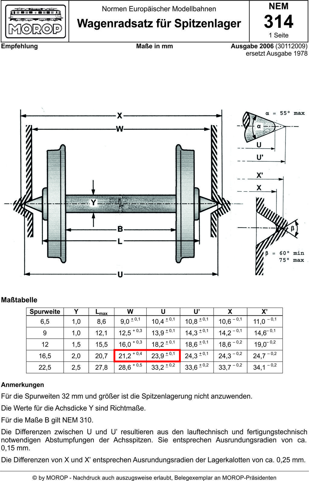

Příspěvekod cipisekmp » pát 16 říj, 2020 8:26 am
Zdravim.
Na zaklade podkladu ktere jsem dostal od Milana Cernohorskeho viz norma NEM314 a merenim jsem dosel k zaveru, ze podvozky jsou zrejme zpravne.Nameri jsem 21,4 - 21,7mm. Ono se to spatne meri nebot se podvozek pri mensim zatlaceni roztahne tak jsem meril na krajich u brzdovych spalku.
Problem je podle me ve dvojkolich. Nechapu, proc Bramosacke dvojkoli ma rozmer prez spicky cca 24,7 kdyz norma rika 23,9+-0,1. To jako Bramos vyrabi dvojkoli mimo normu? Potom se nedivim ze se dvojkoli v podvozcich vubec netoci.
Cipisekmp.
